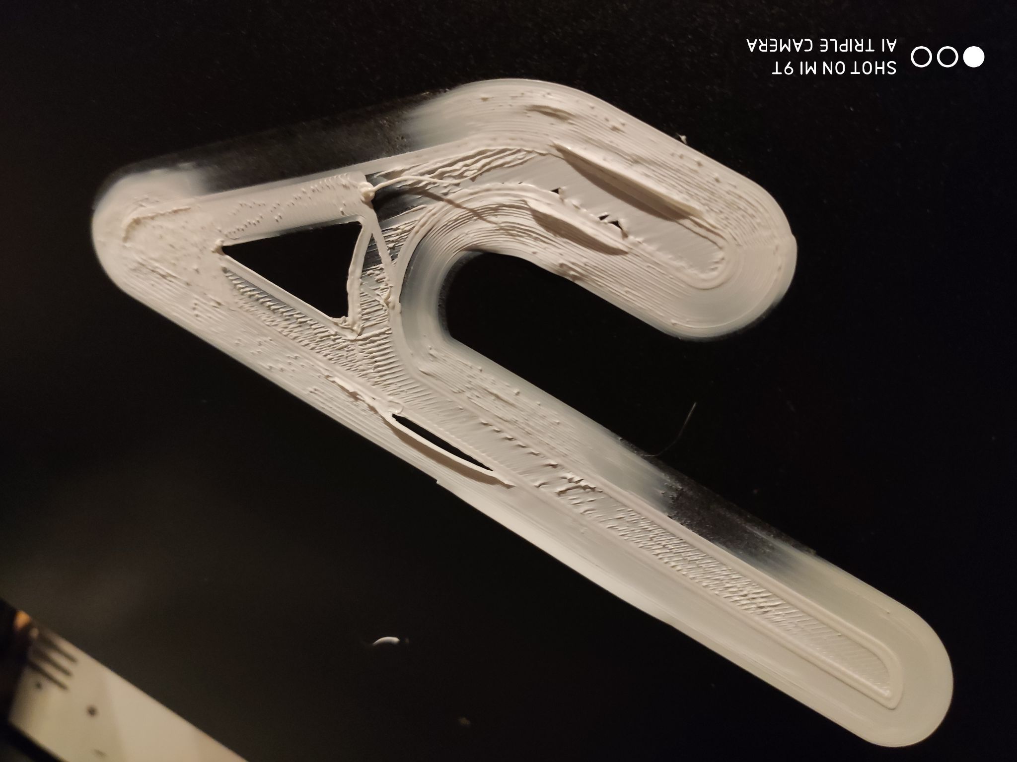

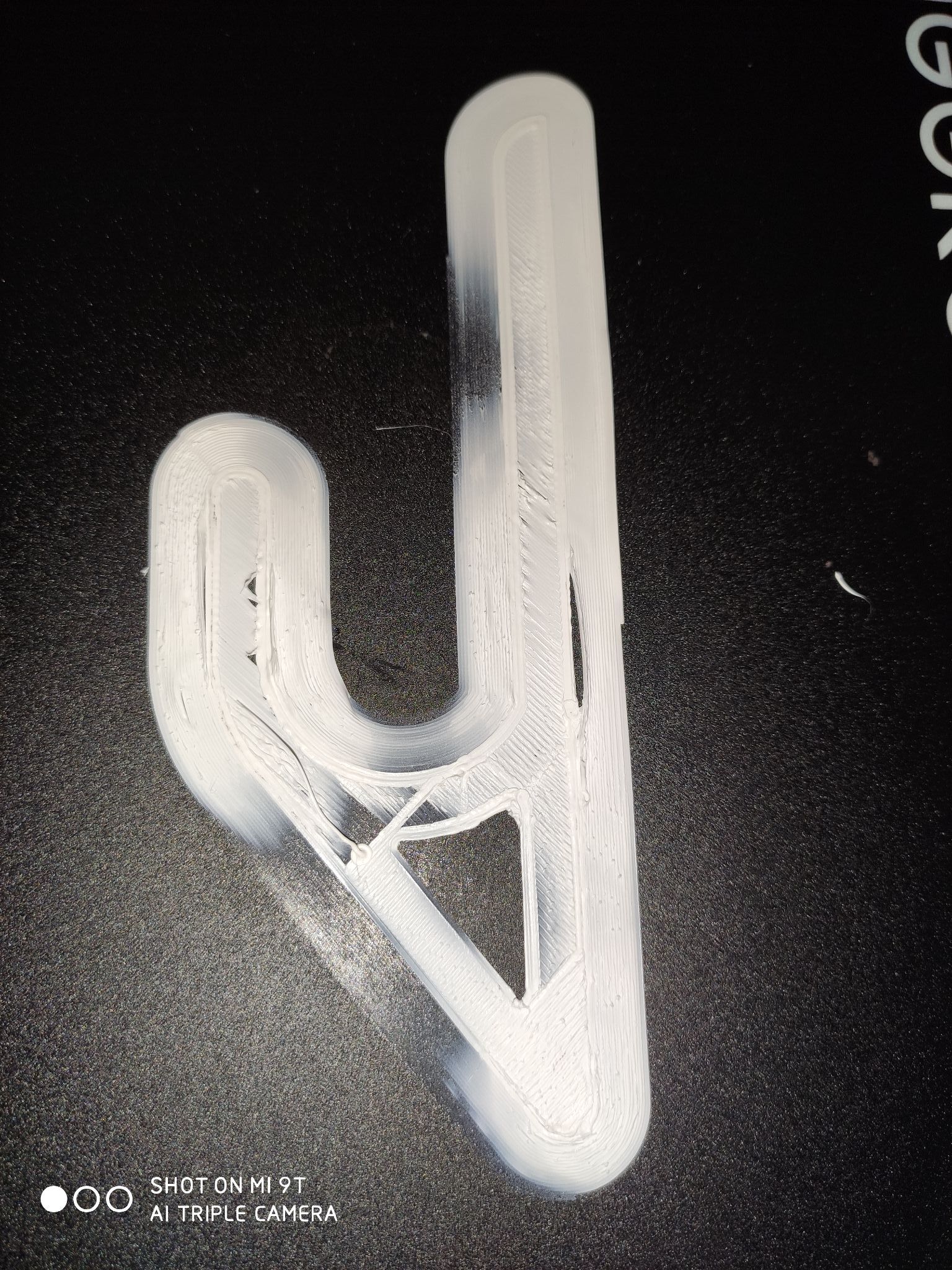

Julito01 Posté(e) Septembre 16, 2020 Partager Posté(e) Septembre 16, 2020 Bonjour Voici mon problème J'ai acquis une diggro alpha 3 . J ai du mal a régler la mise a niveau du plateau . Il s'agit d' un plateau de verre avec buildtak et j'ai l impression qu'il n'est pas parfaitement plat (vagues) ou alors mon chariot de l extrudeur n'est peut être pas droit . Merci de donner votre avis au vue de la photo ci joint . Première couche imprimée a 60degres pour le plateau et 200 degrés pour la buse . Soit le filament se décolle soit il est transparent D avance merci Lien vers le commentaire Partager sur d’autres sites More sharing options...
Titouvol Posté(e) Septembre 17, 2020 Partager Posté(e) Septembre 17, 2020 Bonjour As Tu essayé de poser une règle que la tranche sur ton plateau, cela te donnera une bonne idée de sa planéité. Stef. Lien vers le commentaire Partager sur d’autres sites More sharing options...
Julito01 Posté(e) Septembre 17, 2020 Auteur Partager Posté(e) Septembre 17, 2020 Merci pour ta réponse Je vais regarder avec une règle . Il faut que je sache si ça vient du plateau ou du chariot Je crois que je vais aller me faire couper un verre dans un magasin de bricolage pour tester . Lien vers le commentaire Partager sur d’autres sites More sharing options...
Titouvol Posté(e) Septembre 17, 2020 Partager Posté(e) Septembre 17, 2020 Pendant la première couche, tu entends la buse racler par moment ou pas ? Lien vers le commentaire Partager sur d’autres sites More sharing options...
Julito01 Posté(e) Septembre 17, 2020 Auteur Partager Posté(e) Septembre 17, 2020 Non j ai pas l impression d entendre un frottement Lien vers le commentaire Partager sur d’autres sites More sharing options...
Titouvol Posté(e) Septembre 17, 2020 Partager Posté(e) Septembre 17, 2020 Si ton chariot n'était pas droit tu n'aurais pas ce résultat. Je pencherais plutôt pour un buildtak ondulé. Sinon la buse est ok ? Pas usée ? Lien vers le commentaire Partager sur d’autres sites More sharing options...
Julito01 Posté(e) Septembre 18, 2020 Auteur Partager Posté(e) Septembre 18, 2020 Bonjour Bon hier j' ai enlevé le buildtak qui était coller sur une vitre de 4mm Mais même résultat que la photo envoyée précédemment. Du coup j' ai enlevé la vitre et réglė la buse au quatre coin avec une feuille de papier directement sur le plateau chauffant sans imprimer bien sûr . Et le nivellement n est pas uniforme sur la longueur du plateau en x et en y. Plus précisément la distance entre le plateau et la buse varie de presque 1 mm . Au début je suis bien réglé et quand j'avance le plateau, la distance augmente puis diminue puis augmente puis diminue et redevient bonne . Même chose avec le chariot de l axe de la buse . Voici ma question . Si le plateau chauffant est déformé et fait des vagues, est ce que cela se répercute a l identique sur la surface de la fitre ? Ou alors ces variations viennent des chariots de l axe x ou y ? Merci Lien vers le commentaire Partager sur d’autres sites More sharing options...
Titouvol Posté(e) Septembre 18, 2020 Partager Posté(e) Septembre 18, 2020 Je doute que celle vienne des axes, mais pose une règle et tu verras directement si ton plateau est plan ou pas. Une simple règle d'écolier posée sur la tranche suffit, ou une feuille un peu épaisse, un Bristol. Lien vers le commentaire Partager sur d’autres sites More sharing options...
Julito01 Posté(e) Septembre 18, 2020 Auteur Partager Posté(e) Septembre 18, 2020 J ai récupérer une règle au travail J essaie ce soir Si le plateau n est pas plan Tu penses que ça se répercute sur la vitre posé dessus ? Même épaisse ? Lien vers le commentaire Partager sur d’autres sites More sharing options...
Titouvol Posté(e) Septembre 18, 2020 Partager Posté(e) Septembre 18, 2020 Bah normalement pas trop ... Ou alors la plaque de verre est vraiment fine . Vérifie aussi la plaque de verre séparément, puis une fois installée. Lien vers le commentaire Partager sur d’autres sites More sharing options...
