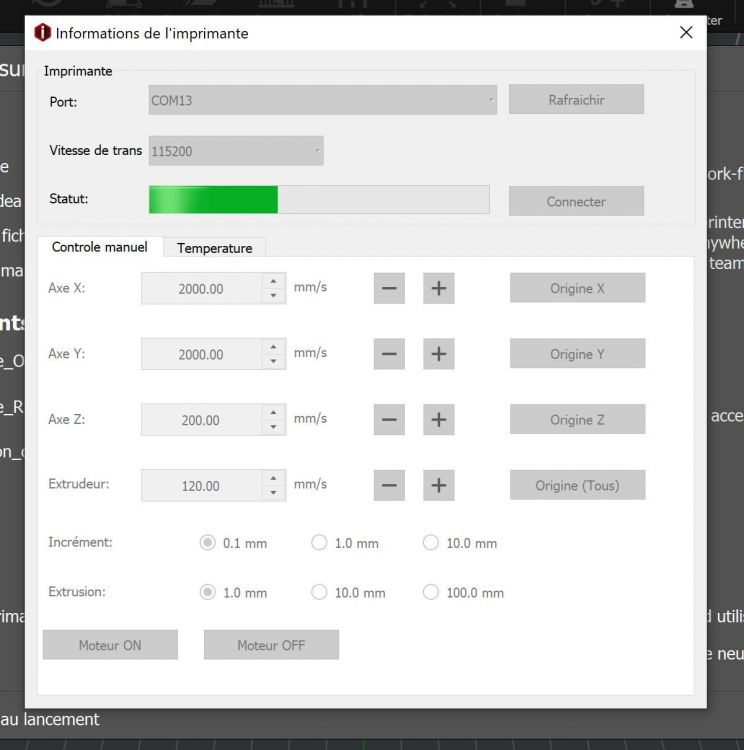

Bonjour
Lorsque je veut connecter ma tenlog en usb, il me dit que les port sont fermés pourtant les parametres sont bon j'ai testé avec d'autres slicer...
quelqu'un a une solutions svp ?
procédure pour un PC WINDOWS 10
voici une solution car le port com 3 est déjà utilisé ou autre port ! mettre le port com 13
aller dans gestionnaire de périphériques (clic droit sur l'icone PC sélectionner Gérer)
port com sélectionner Arduino Mega 2560 (com3) en exemple
clic droit sélectionner propriété
onglet paramètres du port
clic sur avancé
en bas à gauche changer le port mettre port 13
ensuite ok
débrancher le câble usb et le rebrancher
normalement le port 13 est sélectionné et modifier le port com 13 sur Xloader ou Arduino
en principe çà doit fonctionner....

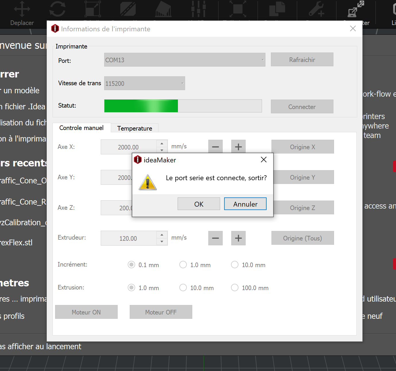

Salut @vap38
malheureusement ça ne fonctionne pas... ça mouline .....
ça marque que c'est connecté lorsque j'essaie de quitté pourtant...

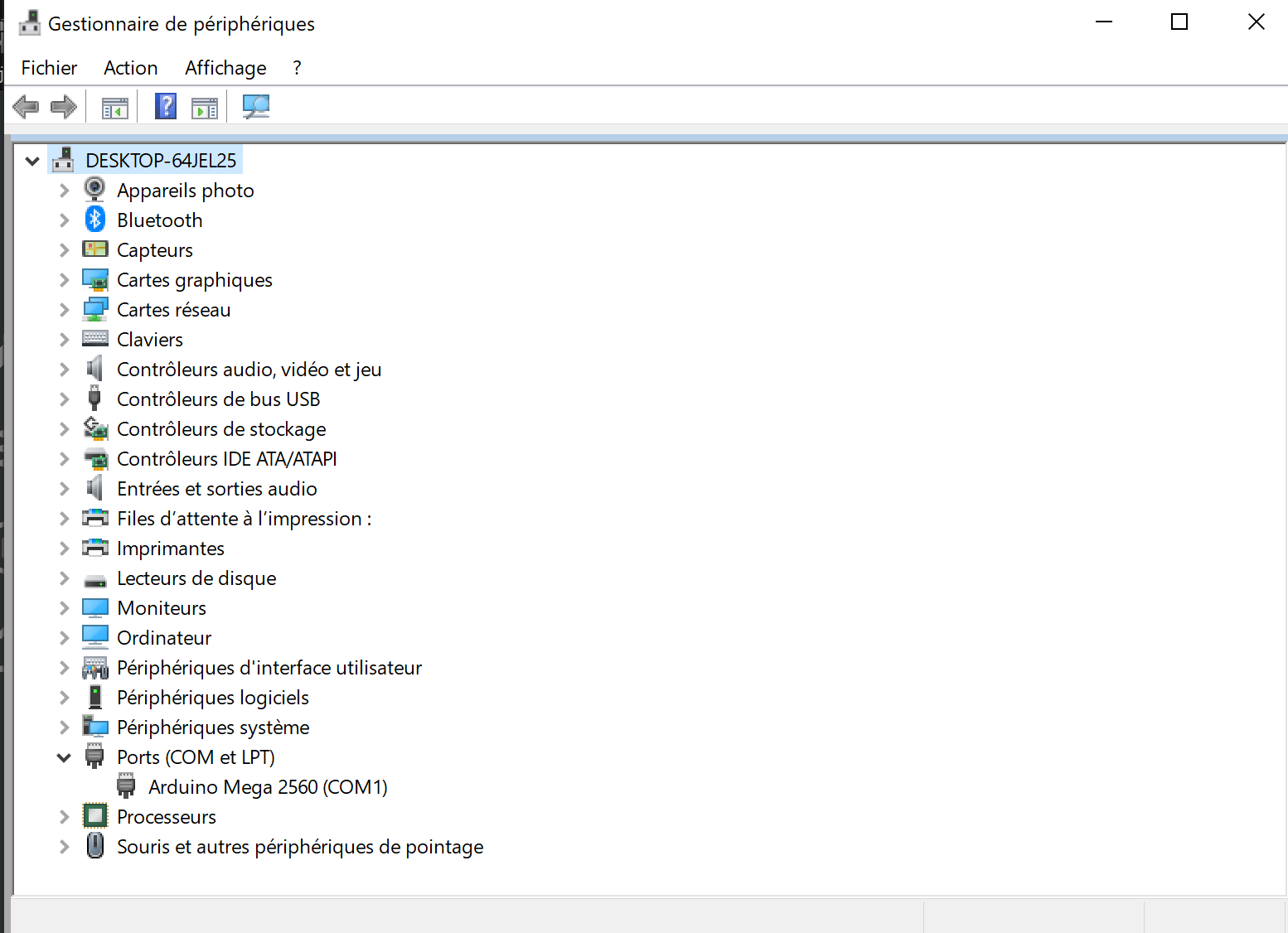

Pour avoir un bon diagnostic il fat faire un clic droit poste de travail et sélectionner gérer.
ensuite tu me fais une photo dans gestionnaires de périphériques normalement tu dois avoir un icône jaune dans les ports USB, tu ouvre  la ligne du périphérique pour savoir pourquoi ?
Pour les associations fonctionnent par paire.
Tu n'est pas au bon endroit pour le paramètrage sur est sur une imprimante et non sur le port USB du systéme (gestion des périphériques)
Question tu as bien installé le pilote USB concordant ?
il y a 52 minutes, vap38 a dit :
conclusion si tu as sélectionné le port com1 que dit-il ?
Si le port est dit occupé alors il faut sélectionner port com3

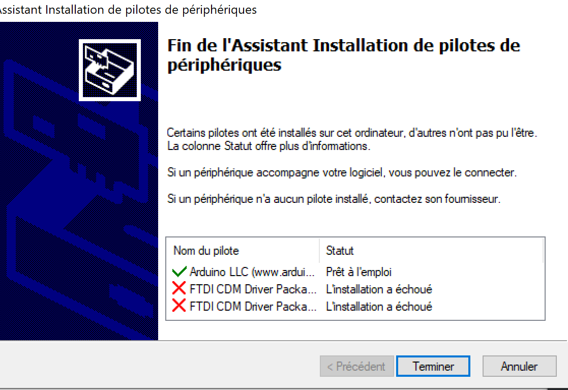

ça mouline dans le vide 😞
si je reinstalle le driver j'ai ça :  j'ai installer manuelleles FTDI mais c'est pareil image.thumb.png.e8e067dbd5c85da9e5233f63740fab54.png
