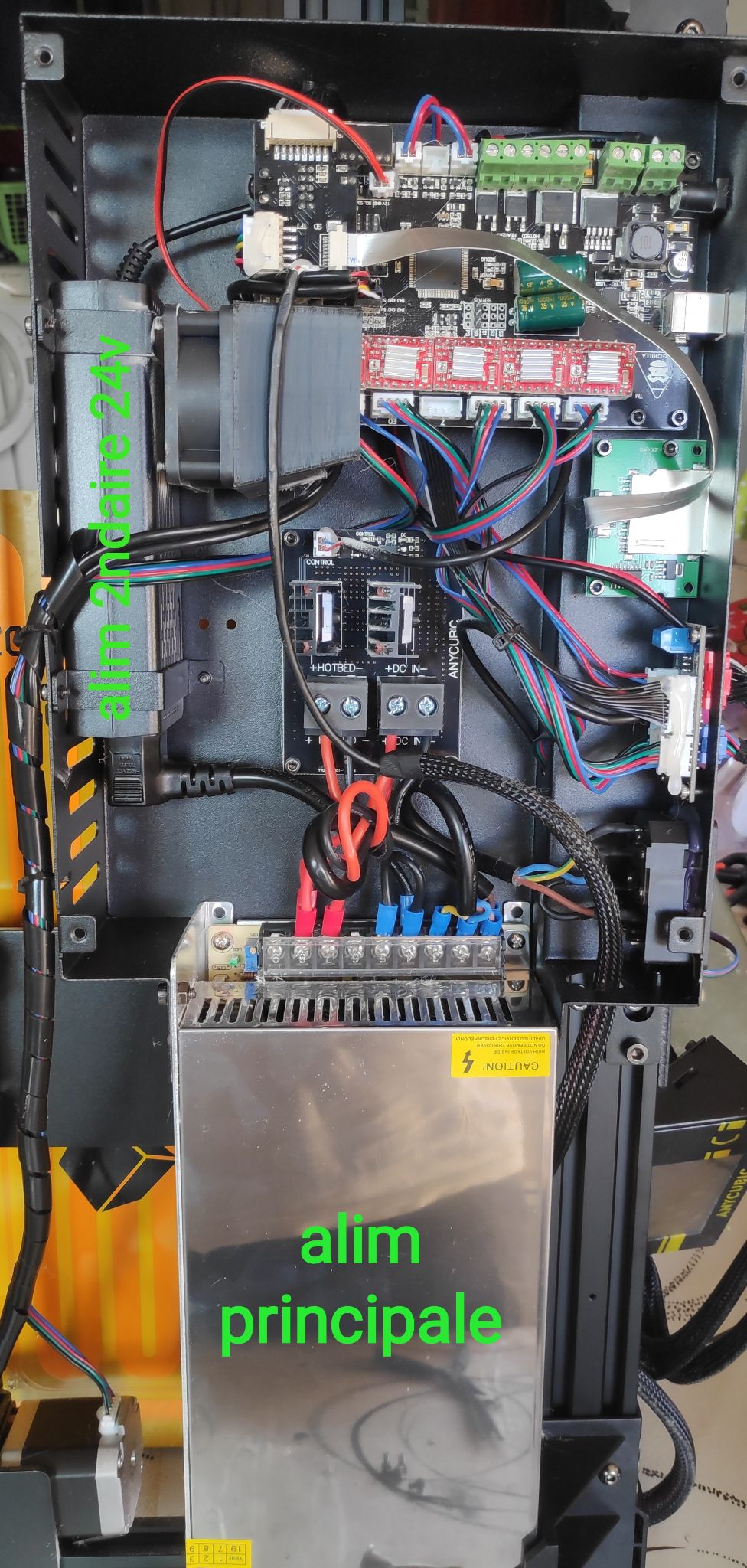

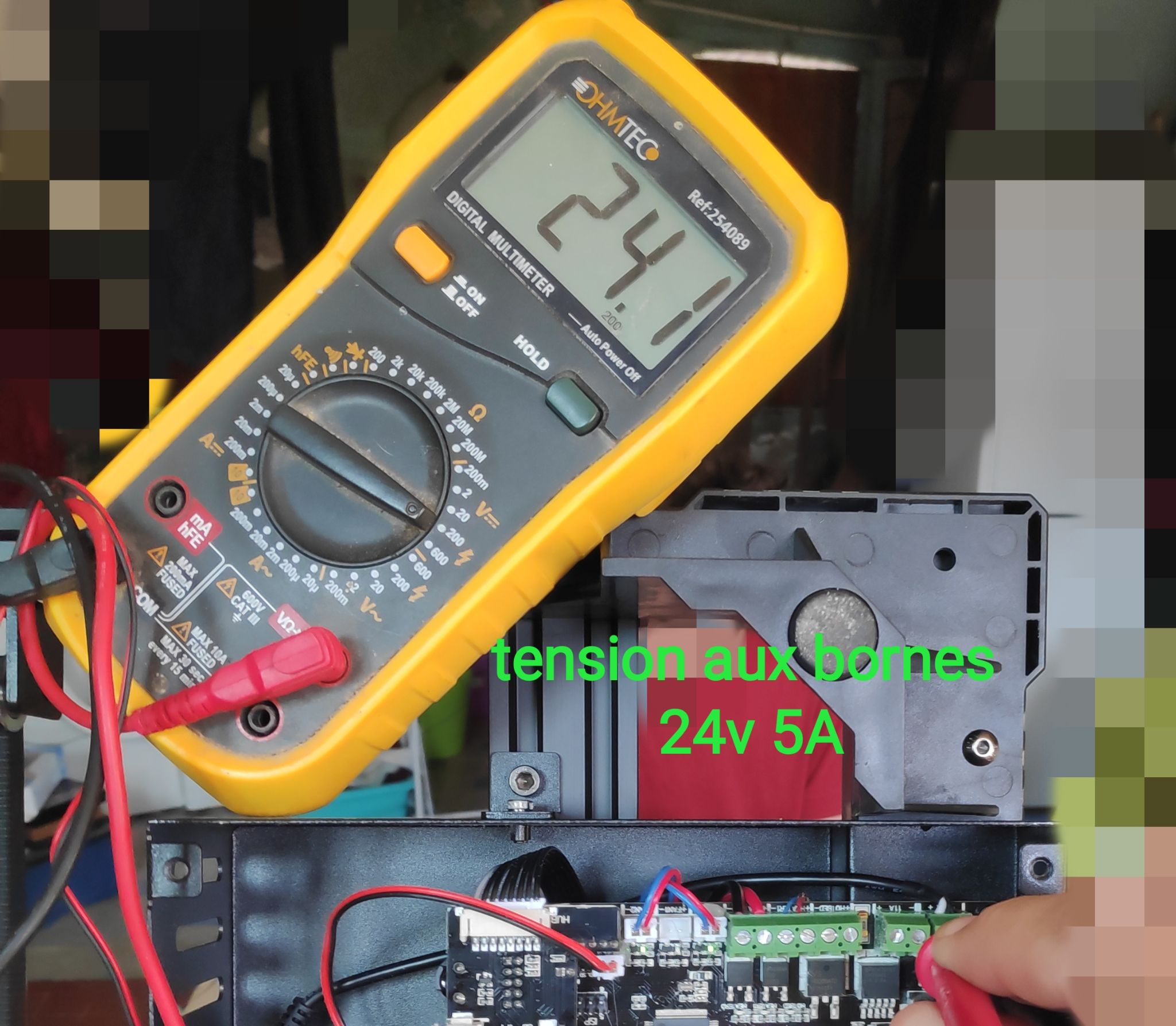

Commençons par le commencement, il y a 2 alims. 1 grosse qui gère la totale : alim du lit chauffant et alimentation de l'alim 2ndaire.
Ensuite l'alim 2ndaire. Elle fourni bien le 24v pour la carte mère.
Elle ressemble à s'y méprendre à 1 alim d'ordi portable d'ailleurs!!😂

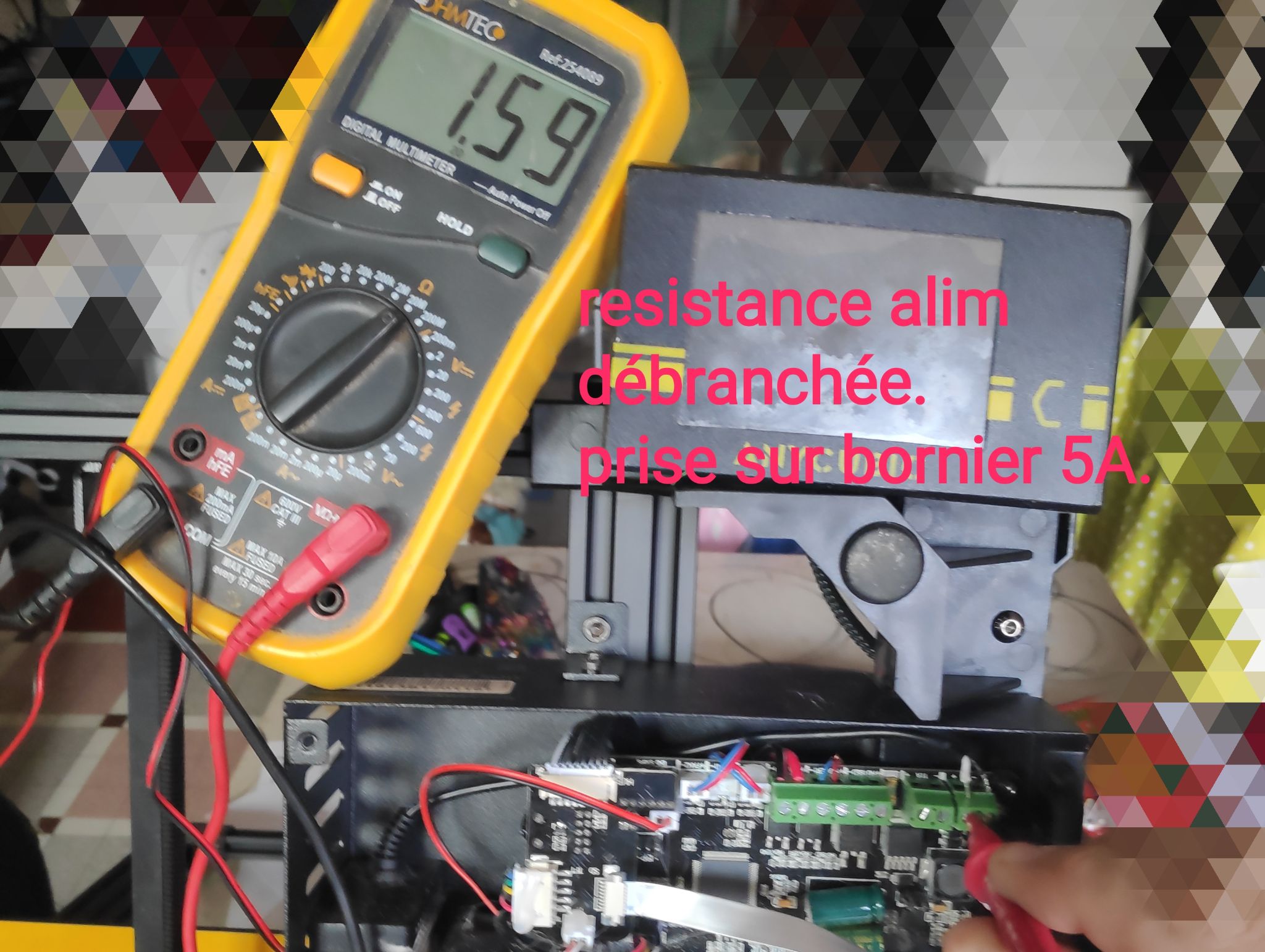

@remibora j'ai mesuré la resistance à l'entrée du bornier de la carte mère, là où était raccordé l'alim 24v.
J'ai mis la photo, mais je t'avoue que moi ça ne me parle pas.
Pour les tests de tension,ca vient par la suite.

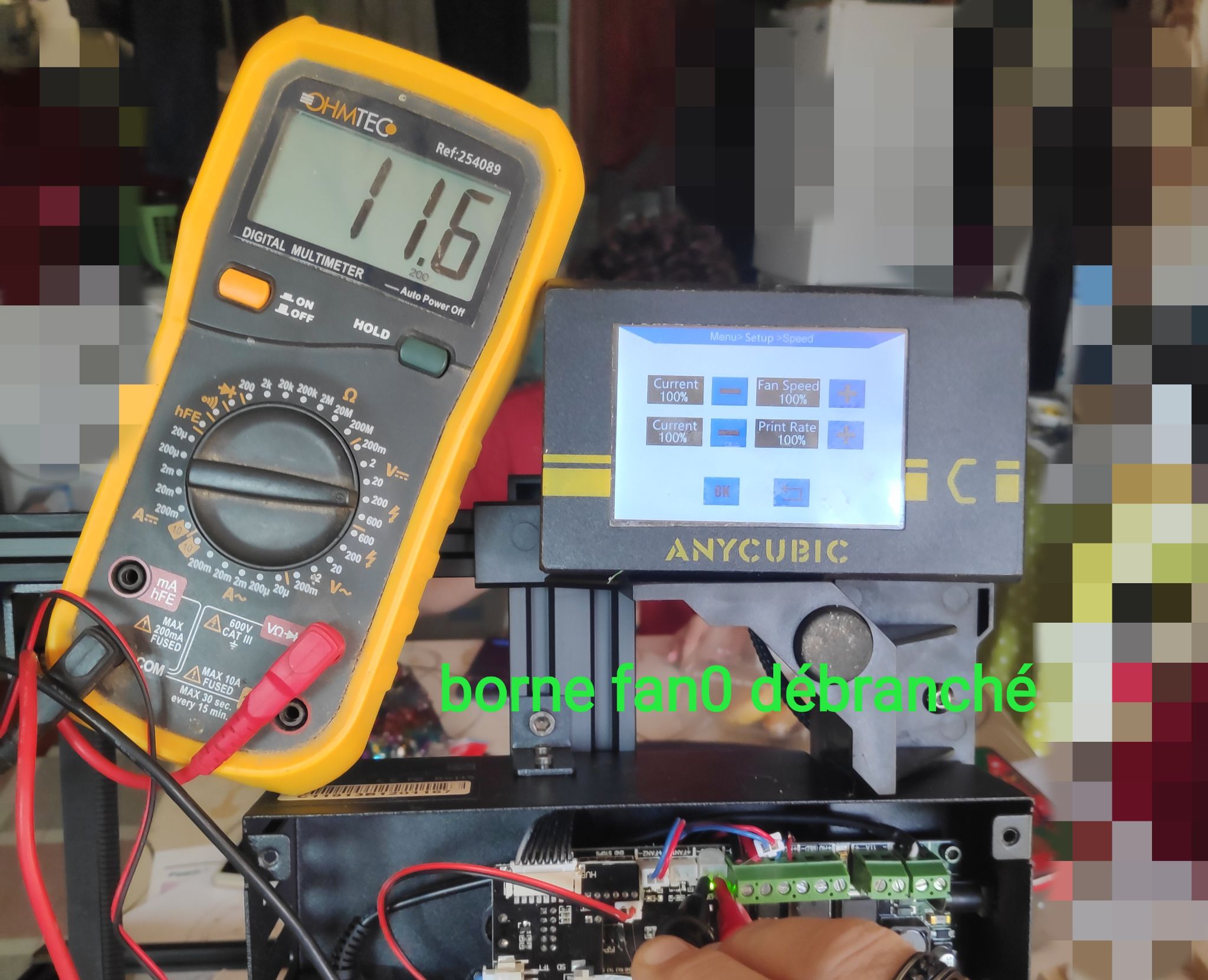

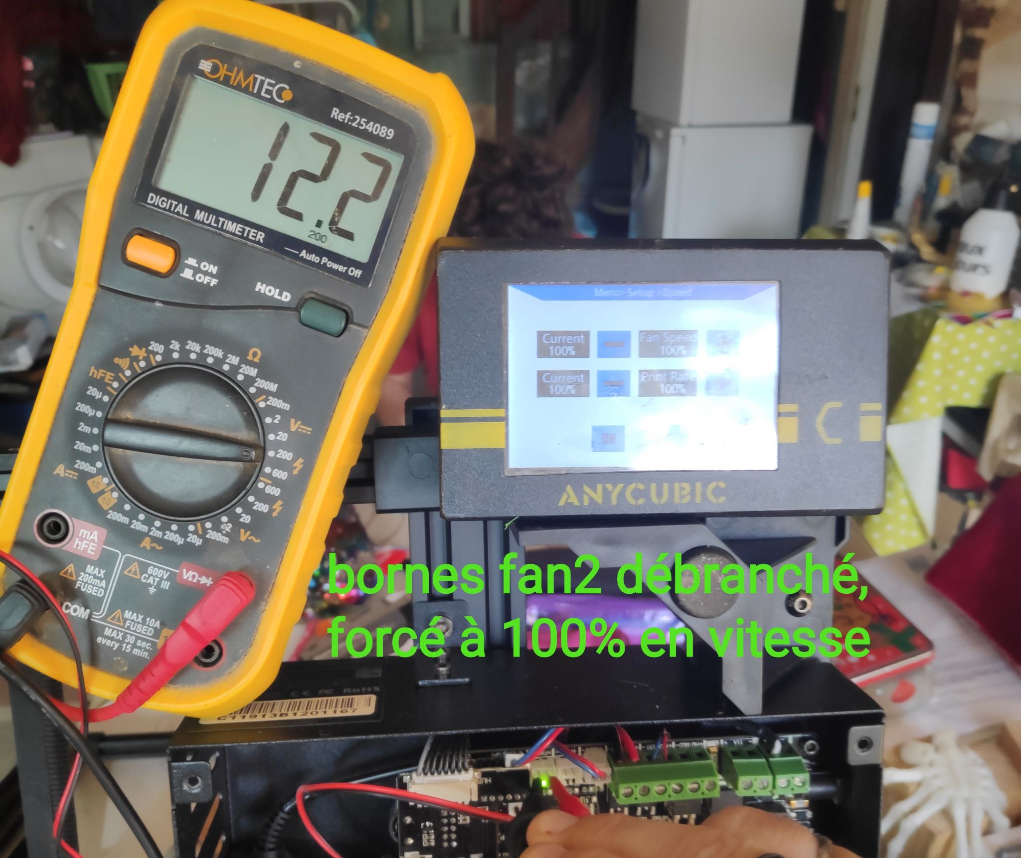

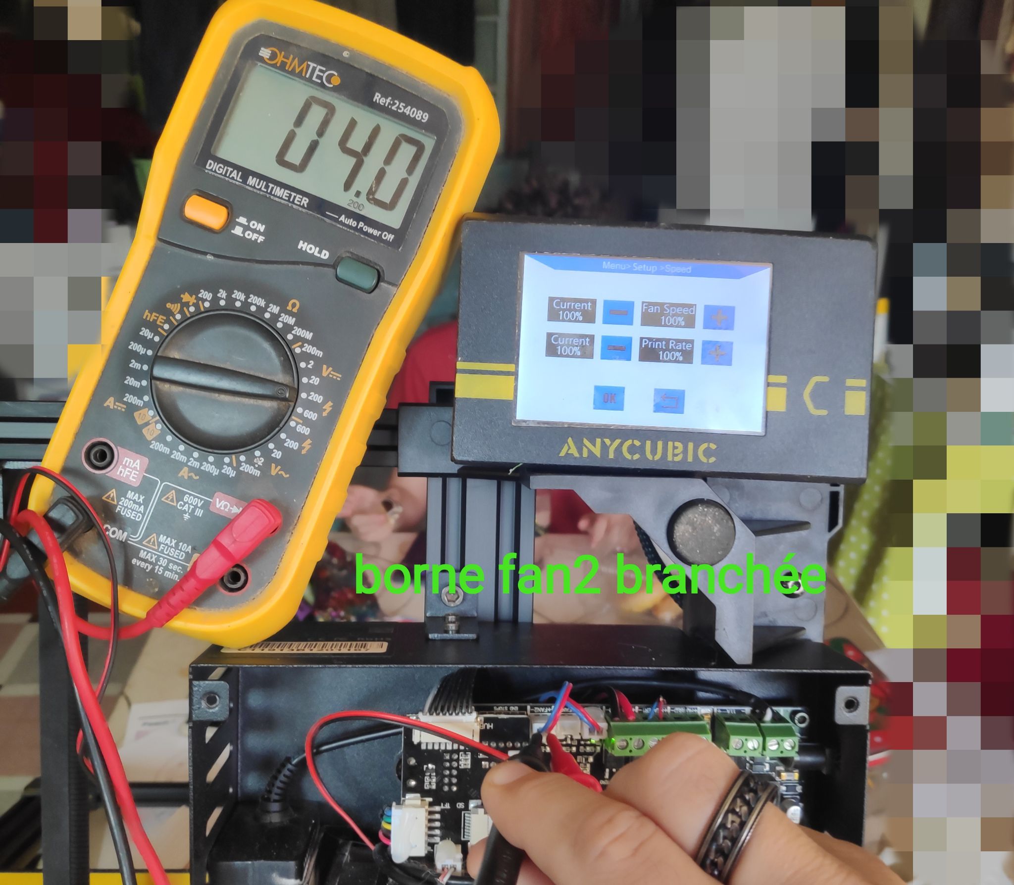

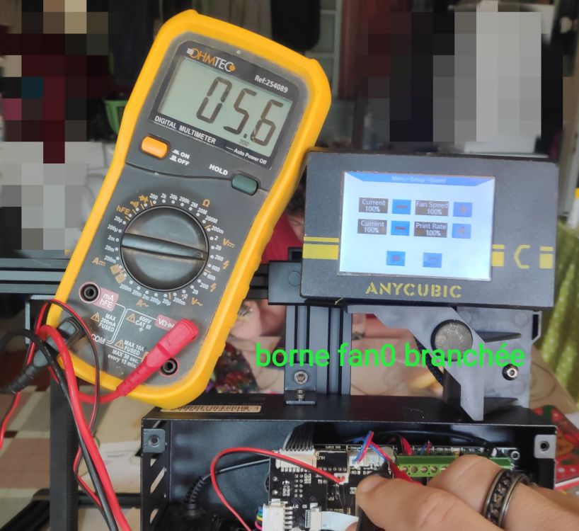

Voici les tensions données,en fonction des différents tests,afin que vous puissiez voir plus exactement les tension que je trouve.
Pour information,j'ai testé en mettant mon alim 24v sur le bornier 5A à la place de celle de la chiron..... Ça donne la même chose.
Donc si vous avez des idées,dites moi.

il y a 53 minutes, fredsncf a dit :
j'ai mesuré la résistance à l'entrée du bornier de la carte mère, là où était raccordé l'alim 24v
La mesure est cohérente, tu n'as pas de valeur anormalement faible.

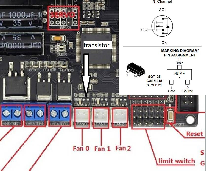

J'ai trouvé un schéma (reverse engineering / reconstitué) de la version PRO mais qui semble identique au niveau de la gestion des ventilateurs. Toutes les sorties ventilateurs sont pilotées par le microcontrôleur via un transistor. Carte mère non alimentée, normalement, la patte 2 doit être reliée au Fanx - (résistance <0.5ohms), la patte 3 doit être reliée au +24V et la patte 1 devrait avoir une résistance <10kohms / par rapport à la masse (résistance de mise à la masse).
Si tu veux analyser plus en profondeur, il faudrait mesurer la tension qui arrive au transistor (idéalement avec un oscilloscope) mais attention, les risques de court-circuits sont importants. Pour avoir ~24V en sortie, il faut mesurer 0V sur la patte 1.
