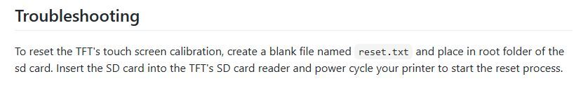

Bonsoir à tous , je possède un écran tactile BTT tft35 v3.0 , mon problème est que lorsque je fait une mise à jour vers la dernière version , le tactile ne répond plus , j'ai beau appuier  sur n'importe quelle icone sur l'écran , rien nada walou , la version 26.x désactive totalement le tactile , par contre en repassant sur la version 25.1 ça marche parfaitement bien ! Je comprend rien ! Quelqu'un a t'il déjà eu ce genre problème ?

je viens de faire l'acquisition d'un BTT TFT35 V3.0 pour mettre sur ma carte MKS GEN1.4, Mais depuis ma mise à jour l'écran tactile ne fonctionne plus. Vous avez trouvé la solution pour remédier au problème?

C'était écrit sur le site de BTT, la solution consiste à mettre un fichier "reset.txt" sur la racine de la carte SD.
On reboute l'écran avec la carte SD inséré, cela déclenche un recalibrage de l'écran.

ou trouve t'on ce fichier car j'ai le même soucis
Nulle part 😉
