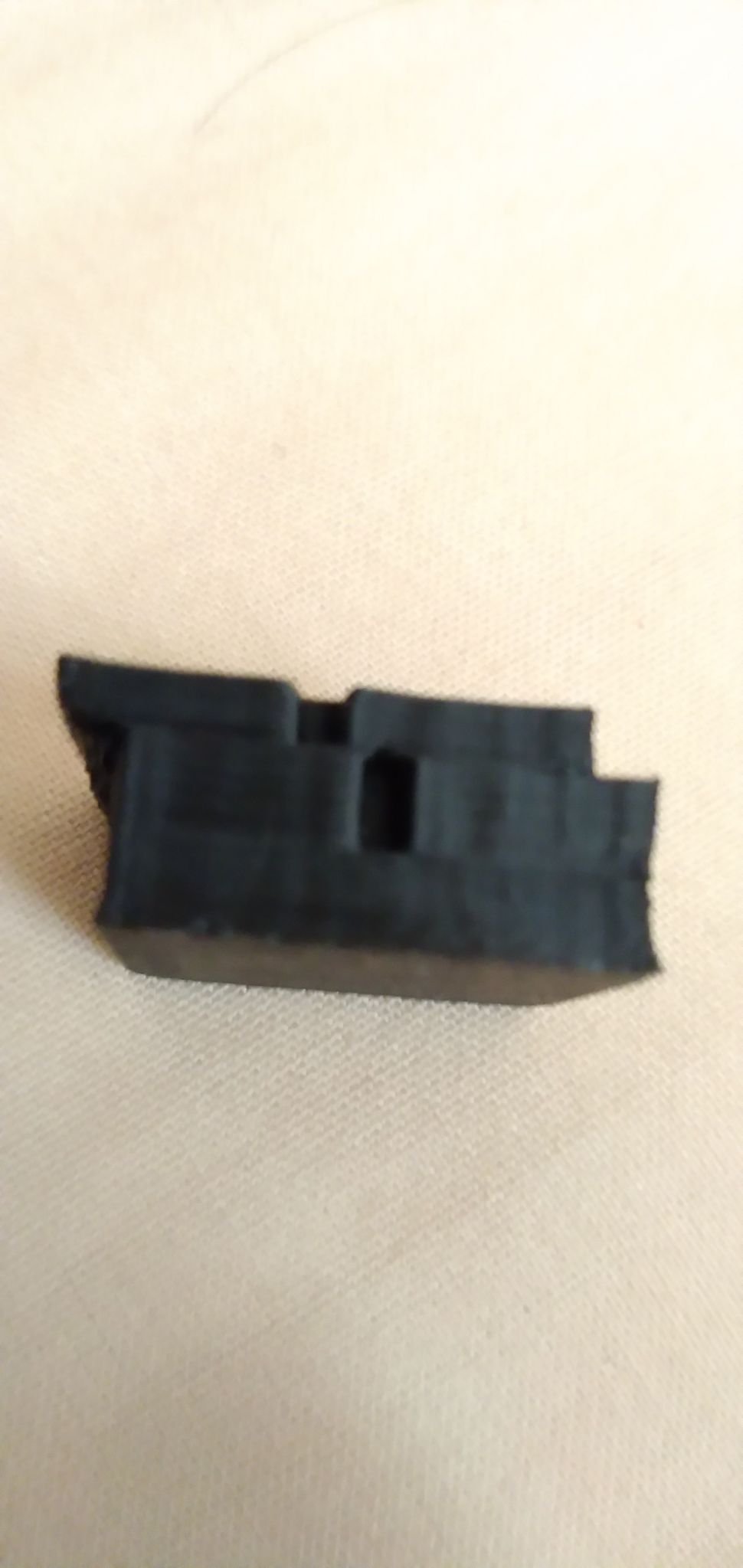

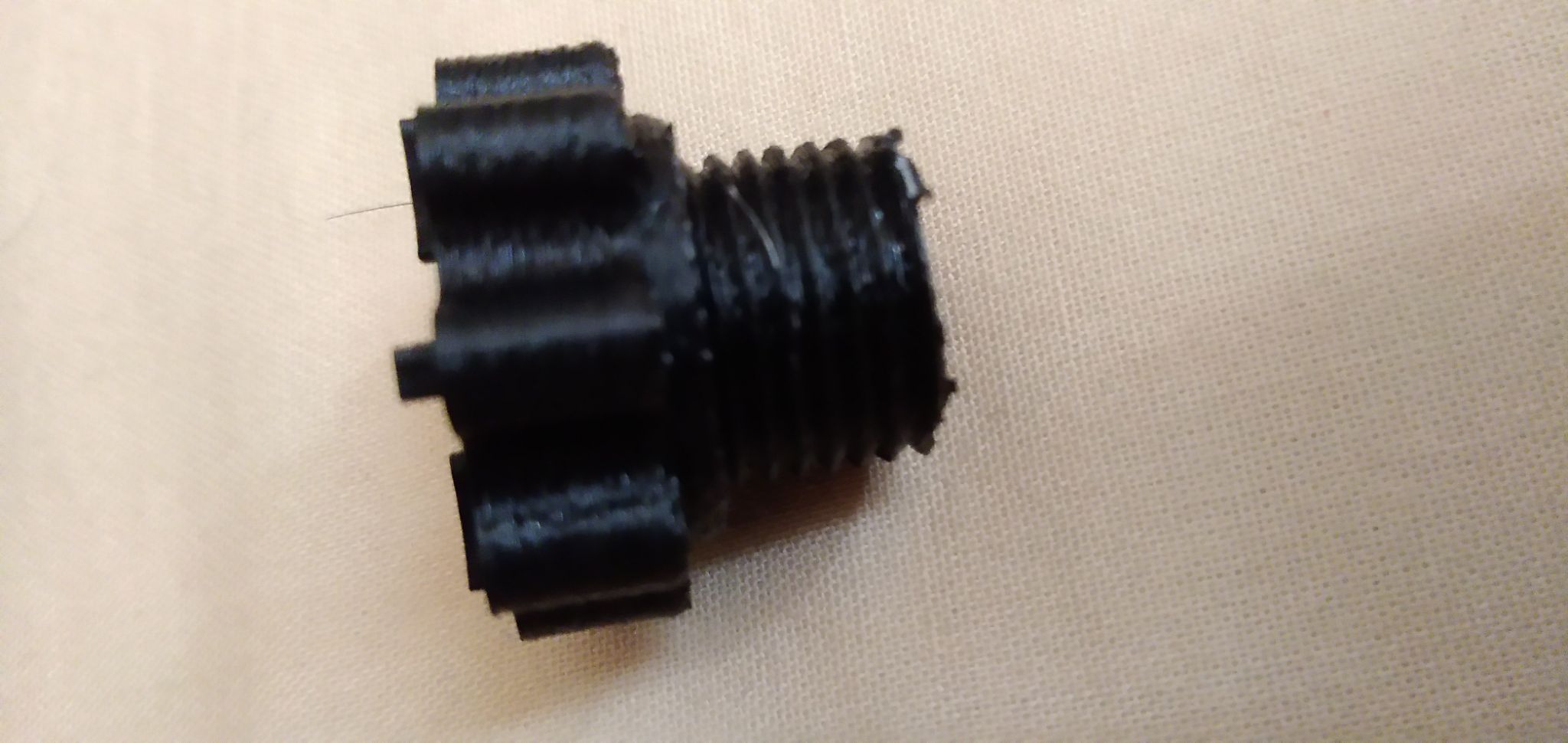

Magnatdebon Posté(e) Septembre 20, 2020 Partager Posté(e) Septembre 20, 2020 Bonjour a tous Depuis quelques jours la qualité de l'impression de l'imprimante de mon fils s'est dégradé a tel point que les pieces sont totalement inexploitables .... La photo de la piece avec le filetage avec couches décalées , imprimée ce jour ... carrément degeu Nous avons réessayé d'imprimer le cube de test et la en court d'impression elle a carrément fait un décalage de couche de quelques millimètre lors de l'impression du cube sur l'axe Y A quoi cela peut il être du ? Merci beaucoup pour votre aide Bon dimanche Lien vers le commentaire Partager sur d’autres sites More sharing options...
pafpaf Posté(e) Septembre 20, 2020 Partager Posté(e) Septembre 20, 2020 Salut @Magnatdebon il te faut chercher un éventuel point dur sur ton axe coupable le moindre point dur fais des gros décalages ne pas oublier de bien tendre les courroies Lien vers le commentaire Partager sur d’autres sites More sharing options...

Maeke Posté(e) Septembre 20, 2020 Partager Posté(e) Septembre 20, 2020 (modifié) Attention au tendeurs de courroies, sur les anet à cadre en acrylique, une surtension des courroies peut entrainer une déformation du cadre, voir de la casse. Je te conseillerais au passage une meilleure courroie si tu as une A6 ou une A8 (non +), celles fournie par anet ne résiste pas bien lorsque trop tendues (elles s'étirent et c'est irrécupérable). Par ailleurs trop tendues, les courroies résistent aux mouvements de l'imprimante, ce qui est le contraire de ce que tu veux. Quand aux igus, oui, c'est une bonne idée sur le long terme, MAIS CE N'EST PAS LA SOLUTION à TON PROBLèME. Tu dois d'abord trouver la source de ton point dur; est-ce un axe tordu (fréquent sur des Anet), un manque de lubrification (surtout pas d'huile ou de wd40 multi-usage) Un bon lubrifiant que je peux te conseiller est un lubrifiant sec au ptfe, voir aussi si tu n'as pas des roulements défectueux (encore très fréquent sur Anet) et si les deux côtés de l'axe Z sont vraiment à la même hauteur (la tolérance n'atteint pas 1mm). Vérifies aussi les poulies. PS; les igus (les vrais) n'ont pas besoin de lubrifiant. Modifié (le) Septembre 20, 2020 par Maeke Lien vers le commentaire Partager sur d’autres sites More sharing options...
