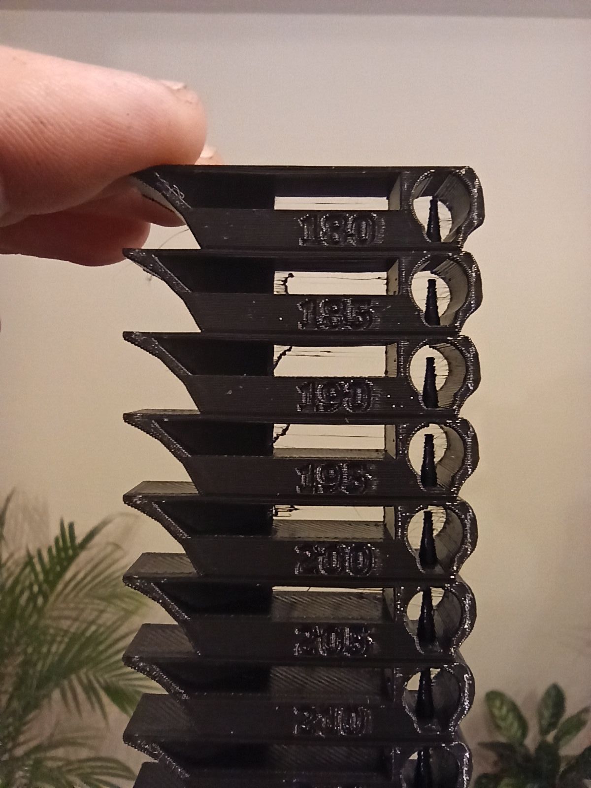

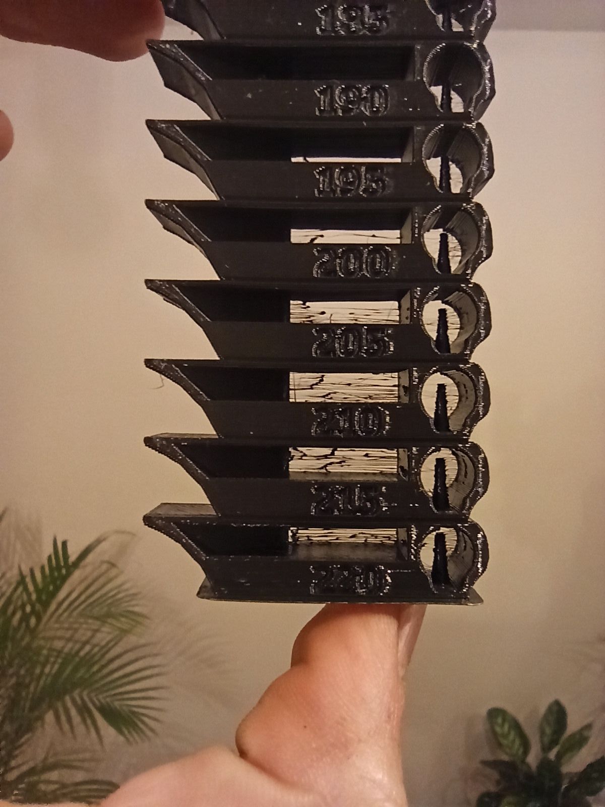

Bonsoir
Voici les tests avec une échelle de température
Réglage 6,5 retrait pour une vitesse de 25mm/s
Modifié (le) par Atheris-Fr
195° est pour moi le meilleur résultat.
Pour le stringing, augmente un peu par tranche de 5, cela devrait s'améliorer. Quand en augmentant la vitesse ton résultat est mieux n'hésites pas a tenter de baisser la distance 😉
