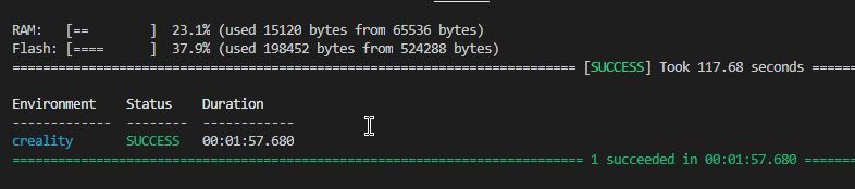

fran6p Posté(e) Septembre 28, 2020 Partager Posté(e) Septembre 28, 2020 il y a 15 minutes, ptitemini72 a dit : il faut faire comment pour compiler et obtenir le firmware car je suis novice dans ce domaine. Installer Visual Studio Code puis son «plugin» Platformio : https://github.com/bigtreetech/Document/blob/master/How to install VScode%2BPlatformio.md Par contre, je viens de regarder le code source. Il est basé sur une version un peu ancienne de Marlin2 (2.0.0) alors que la dernière stable est la 2.0.6.1. Avec mon VSC et Platformio à jour, la compilation est en «échec» . Il faut modifier une ligne dans le fichier platformio.ini : Citation Issue 1: You get this error. Marlin\src\HAL\STM32F1\dogm\../../../inc/../HAL/./STM32F1/fastio.h:30:10: fatal error: libmaple/gpio.h: No such file or directory: The cause is ST STM32 framework was updated to version 7. Marlin was built on version 6. The fix is up update your platformio.ini file Find and replace the line "platform = ststm32" with "platform = ststm32@<6.2.0" Dans la section [env:STM32F1_base] : Citation # # STM32F1 base # [env:STM32F1_base] platform = ststm32@<6.2.0 build_flags = !python Marlin/src/HAL/HAL_STM32F1/build_flags.py ${common.build_flags} -std=gnu++14 build_unflags = -std=gnu++11 src_filter = ${common.default_src_filter} +<src/HAL/HAL_STM32F1> lib_ignore = Adafruit NeoPixel, SPI monitor_speed = 250000 Une fois cette modification faite, la compilation réussit : Le firmware peut être récupéré dans le dossier .pio/build/creality/firmware.bin pour être recopié sur la carte SD. Je ne joins pas celui-ci car je n'ai pas vérifié les paramètres entrés dans configuration.h et configuration_adv.h. J'ai juste testé si tel quel le code fourni compilait ou pas (il ne compilait pas mais après modification, c'est bon). 1 Lien vers le commentaire Partager sur d’autres sites More sharing options...
ptitemini72 Posté(e) Septembre 28, 2020 Auteur Partager Posté(e) Septembre 28, 2020 il y a 37 minutes, fran6p a dit : Installer Visual Studio Code puis son «plugin» Platformio : https://github.com/bigtreetech/Document/blob/master/How to install VScode%2BPlatformio.md Par contre, je viens de regarder le code source. Il est basé sur une version un peu ancienne de Marlin2 (2.0.0) alors que la dernière stable est la 2.0.6.1. Avec mon VSC et Platformio à jour, la compilation est en «échec» . Il faut modifier une ligne dans le fichier platformio.ini : Dans la section [env:STM32F1_base] : Une fois cette modification faite, la compilation réussit : Le firmware peut être récupéré dans le dossier .pio/build/creality/firmware.bin pour être recopié sur la carte SD. Je ne joins pas celui-ci car je n'ai pas vérifié les paramètres entrés dans configuration.h et configuration_adv.h. J'ai juste testé si tel quel le code fourni compilait ou pas (il ne compilait pas mais après modification, c'est bon). @fran6p alors je vois qu'il y'a quelque manip a faire donc je vais essayer de faire de mon mieux en espérant ne pas faire de bêtises... Lien vers le commentaire Partager sur d’autres sites More sharing options...
