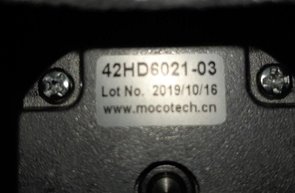

Par contre impossible de trouver la référence des moteurs. Aucune gravure ni étiquette sur les moteurs. Et pas pluq d'info sur le net.
A priori ils ont une section de 42mm et font 38mm de long sauf lex extrudeur qui sont plus long.

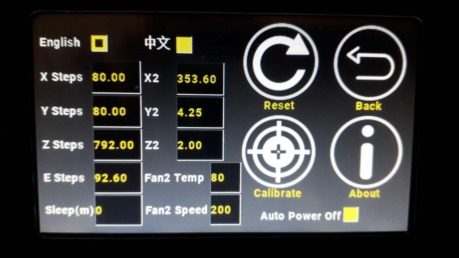

Si la machine est une PLR dans le setting le menu comporte l'option arrêt automatique avec un petit carré.

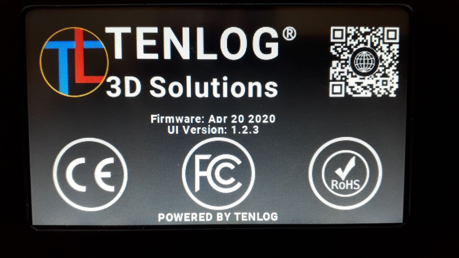

je  recommande la manipulation suivante faire un home et éteindre l'imprimante charger le firmware selon si la machine est une PLR ou non; vérifier que la date à bien changée dans le menu setting ! il est important de faire le bon choix si c'est une machine PLR ou non ...

Avec ce que tu dis, je pense que c'est bien une PLR (voir capture ci-dessous).

Par contre la référence du moteur que tu as mis donne un moteur de 47mm de long. Ceux des extrudeurs font cette taille, mais les moteurs des axes sont plus courts à 38mm.

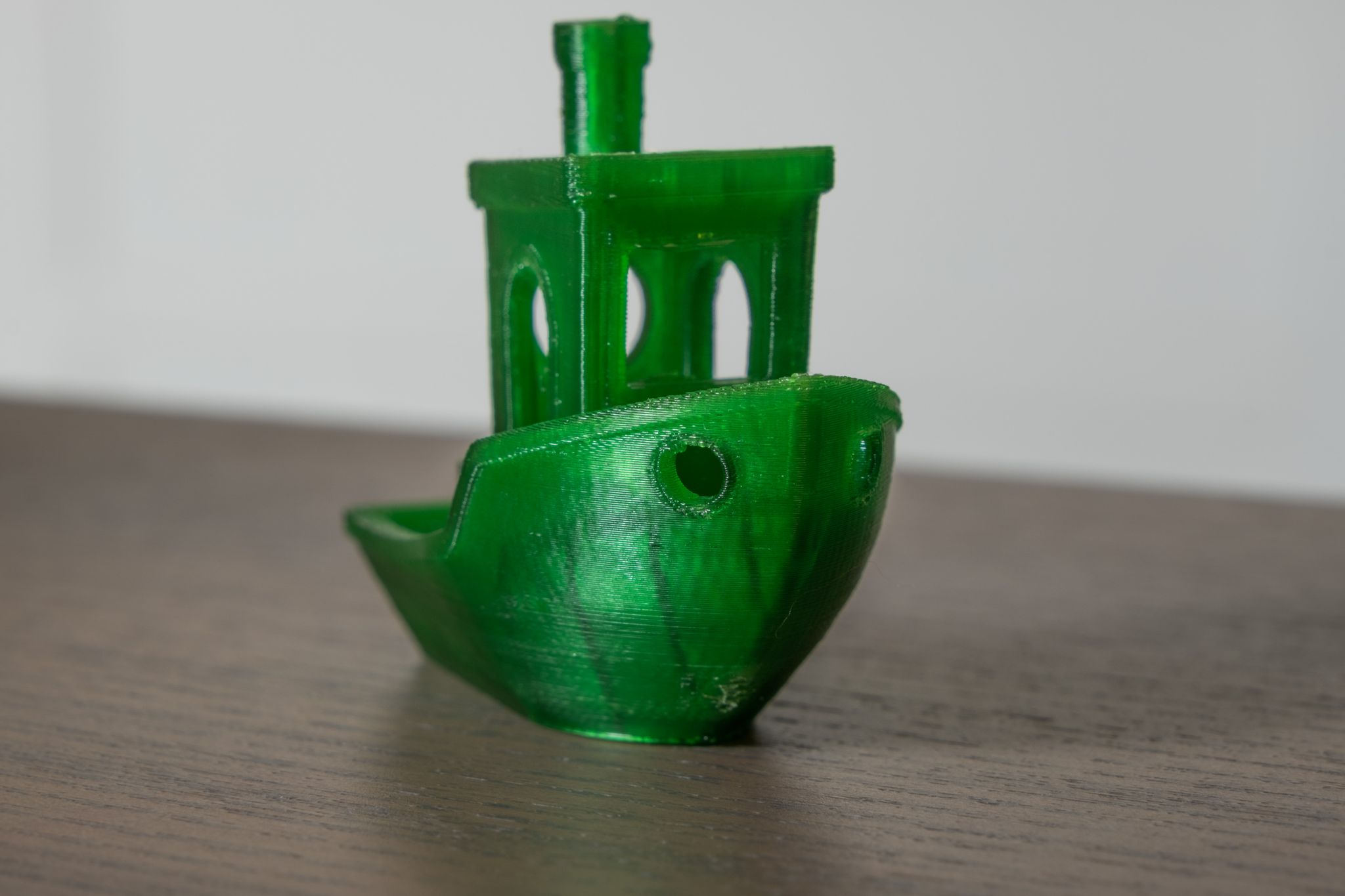

Et maintenant que le Benchy est terminé, je peux aussi confirmer que ça améliore la qualité. Avant j'avais un léger ghosting vers les trous d'encre du benchy, maintenant c'est quasi invisible.
30€ bien investis.
il y a 38 minutes, merlinx a dit :
est ce que c'est possible de poster une photo du benchy ? car perso avec les 2208 j'ai quand même du ghosting

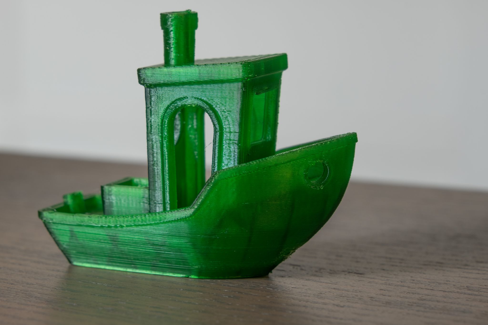

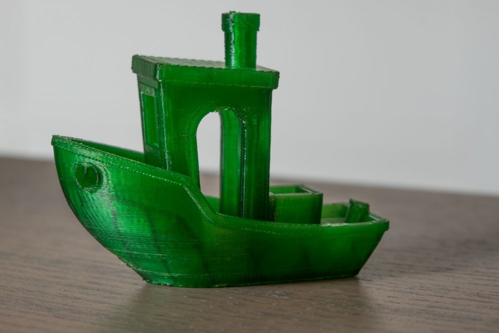

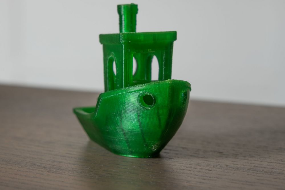

Le 02/10/2020 at 15:06, NOX a dit :
Oups, j'avais oublié de répondre. Ci-joint quelques photos. Il est en PETG translucide, donc on voit  le remplissage à travers 🙂
Pour le sujet du Vref, je confirme qu'à 0.9V tout est nickel.
Déjà pas mal de print et plus aucun décalage.
