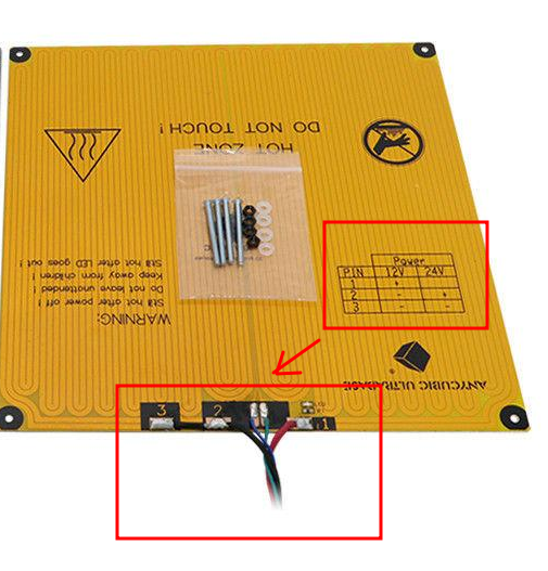

Si tu mesure 12v en continu et que ton bed n’atteint pas 80°C  (le mien monte à 100 sans problème)mle fait penser à un soucis d'alimentation.
As-tu vérifié que ton bed est cablé pour une alimentation en 12v et pas en 24v ?  Regarde la manière dont les fils sont soudés sur le bed (résistance chauffante en série pouir 24v ou parallèle pourle 12v) .
Le bed anycubic est clair sur le câblage. C'est marquer sur le dos "heat bed"
Avrel, j'avais corriger l'erreur sans le faire remarqué ;].
Effectivement j'ai régler le PID et j'imprime nickel de nouveau merci Avrel.
Xsaratustra, merci pour ton conseil que j'avais déjà vérifier.
