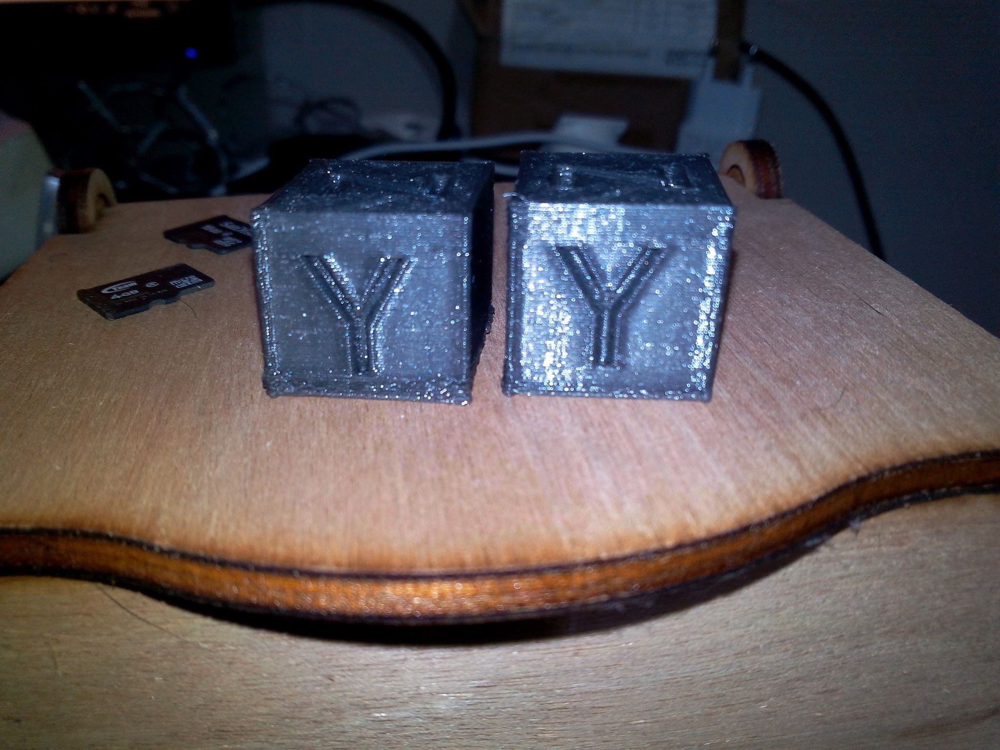

farfadet46 Posté(e) Octobre 29, 2020 Auteur Posté(e) Octobre 29, 2020 Voici mon cube imprimé avec le nouveau moteur et j'en ai profité pour graisser les axes ; toujours le même problème, les premières couches son tassées je décide donc de modifier mon gcode pour lui demander de remonter l'axe Z (vue qu'il a 1 mm de vide perdu) je place donc ces ligne juste avant de commencer l'impression (lorsque la machine vas commencer l'impression) la première permet de remonter sur les 1mm, tandis-que la seconde permet de réinitialiser la position actuelle (je demande que la première couche fasse 0.3mm d'où cette valeur) Révélation G0 Z1 F9000 G92 Z0.3 voici le résultat, je suis plutôt confiant de ma méthode elle n'est qu'une pastille mais qui permet d'avoir une impression potable. je teste le benchy avec son raft pour voir le résultat. ci-dessous à gauche la version non modifiée du cube, à droite la 2nde version : il n'y a pas photo ! 1

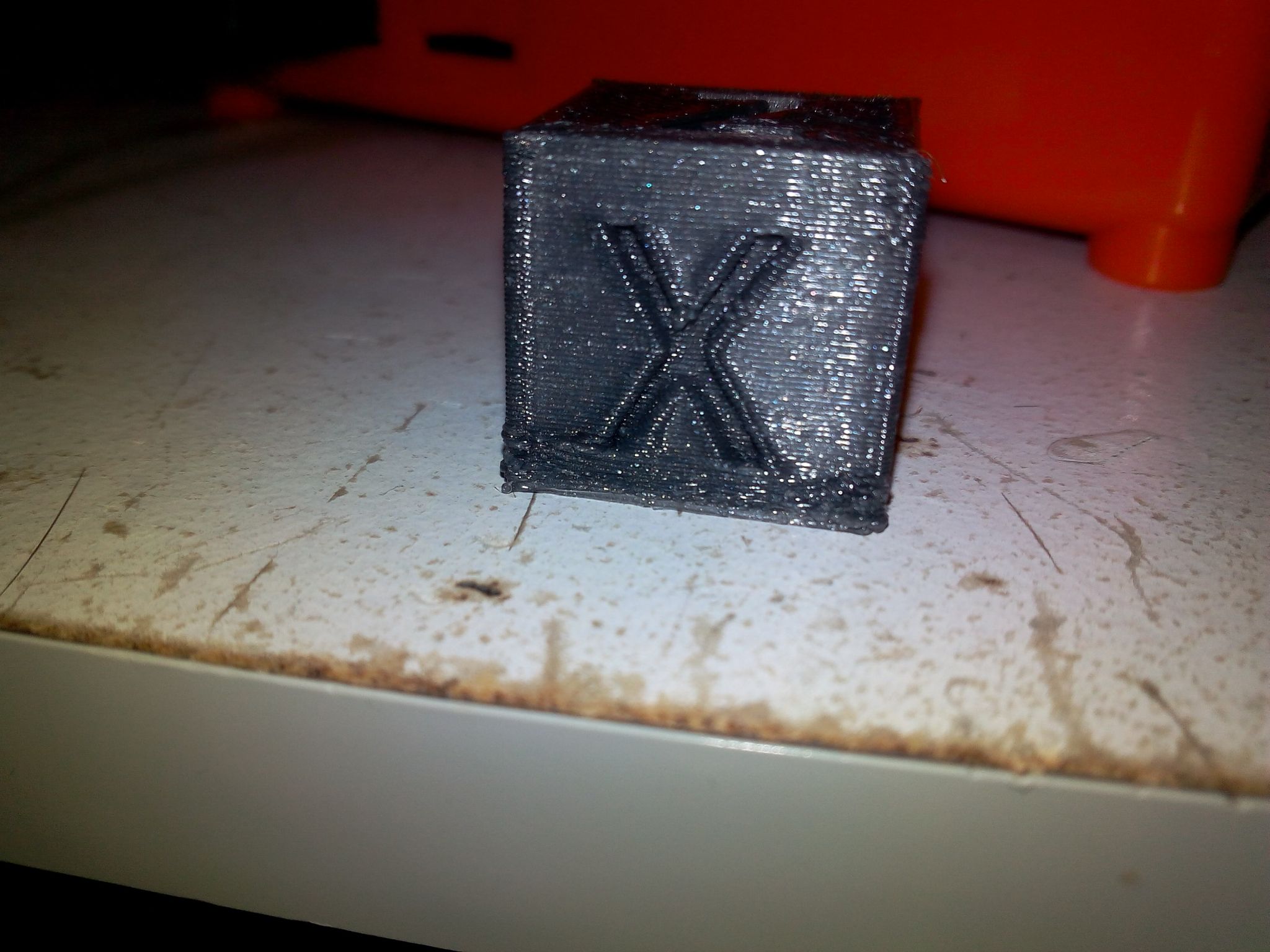

farfadet46 Posté(e) Octobre 31, 2020 Auteur Posté(e) Octobre 31, 2020 bon mon code semble fonctionner maintenant il faut corriger les tension des courroies X et Y car mes rond sont des carré a bords arrondis et j'ai aussi un décalage de couche a corriger. bref une imprimante pour enfants mon œil ouais ! 1
