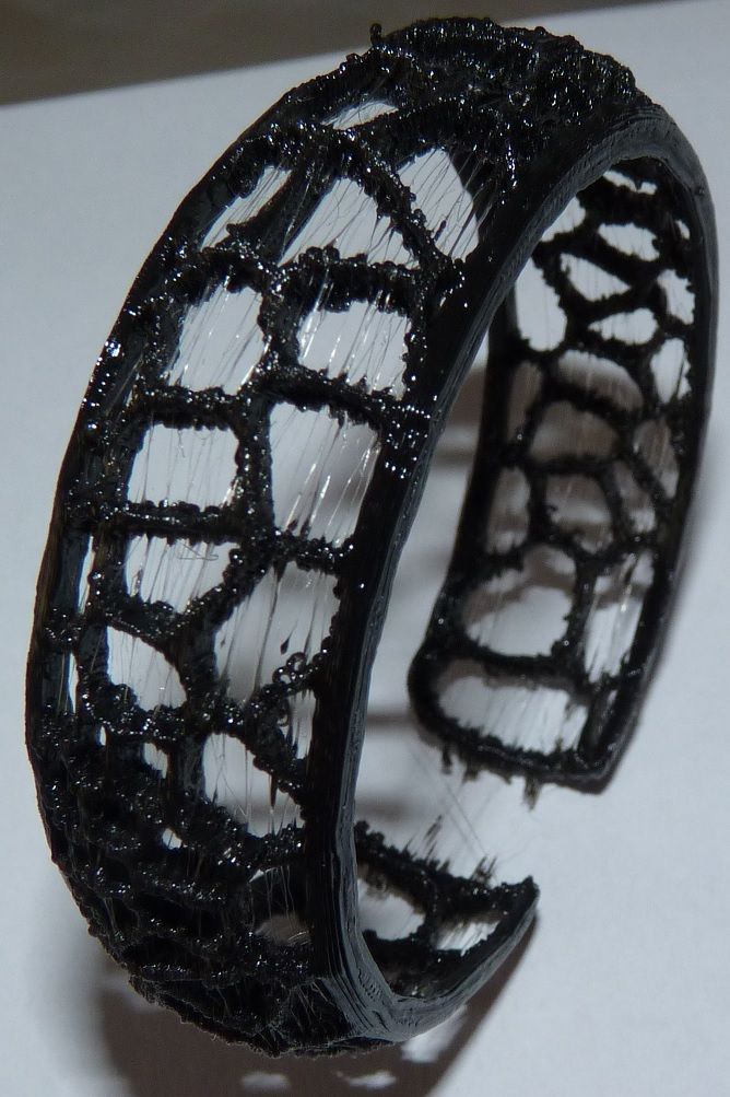

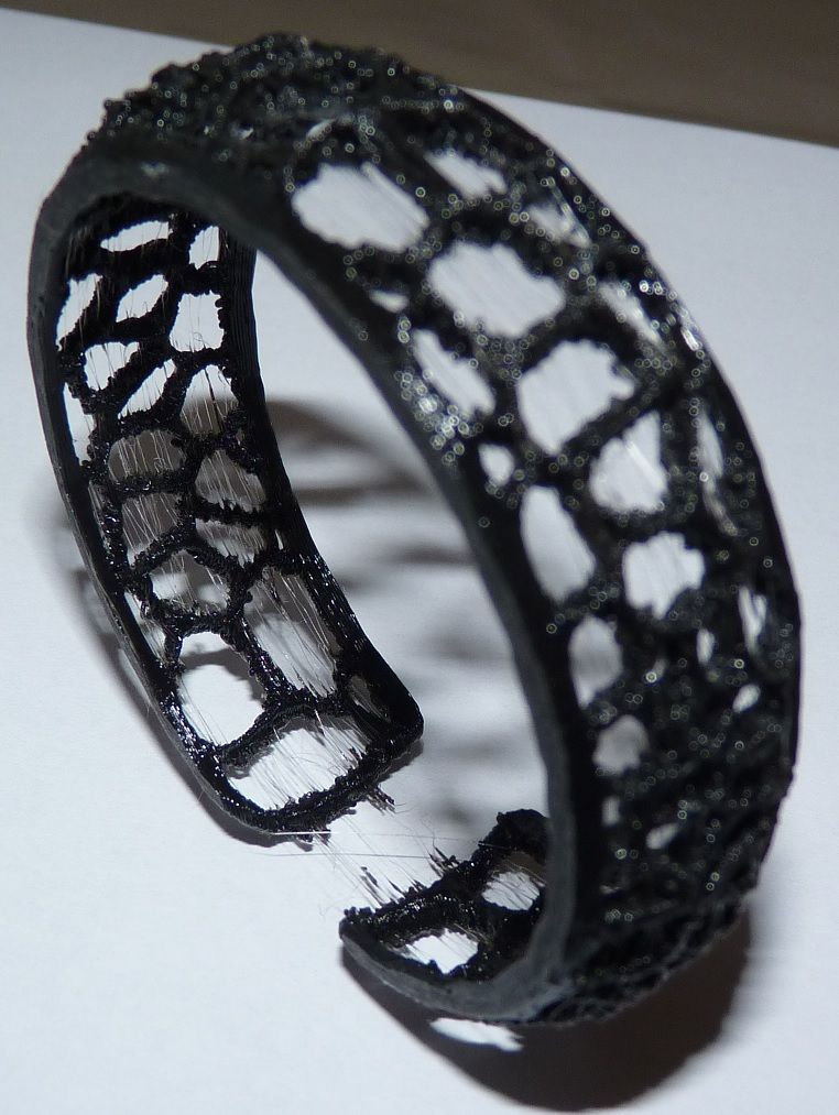

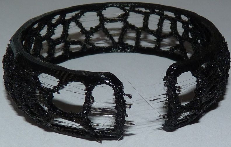

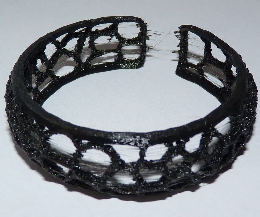

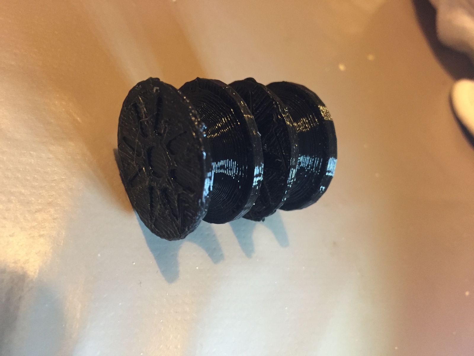

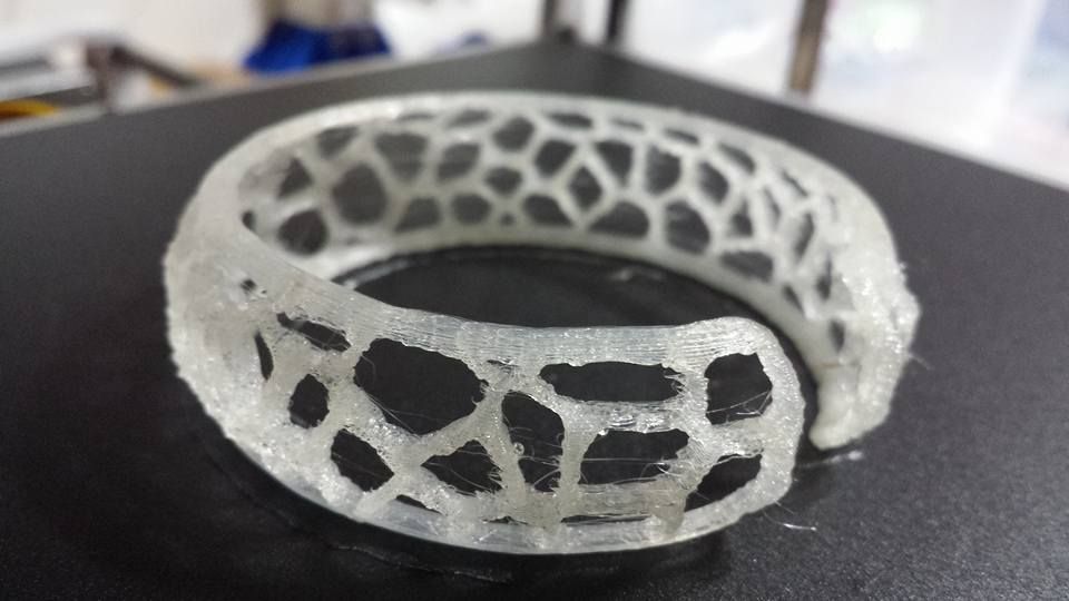

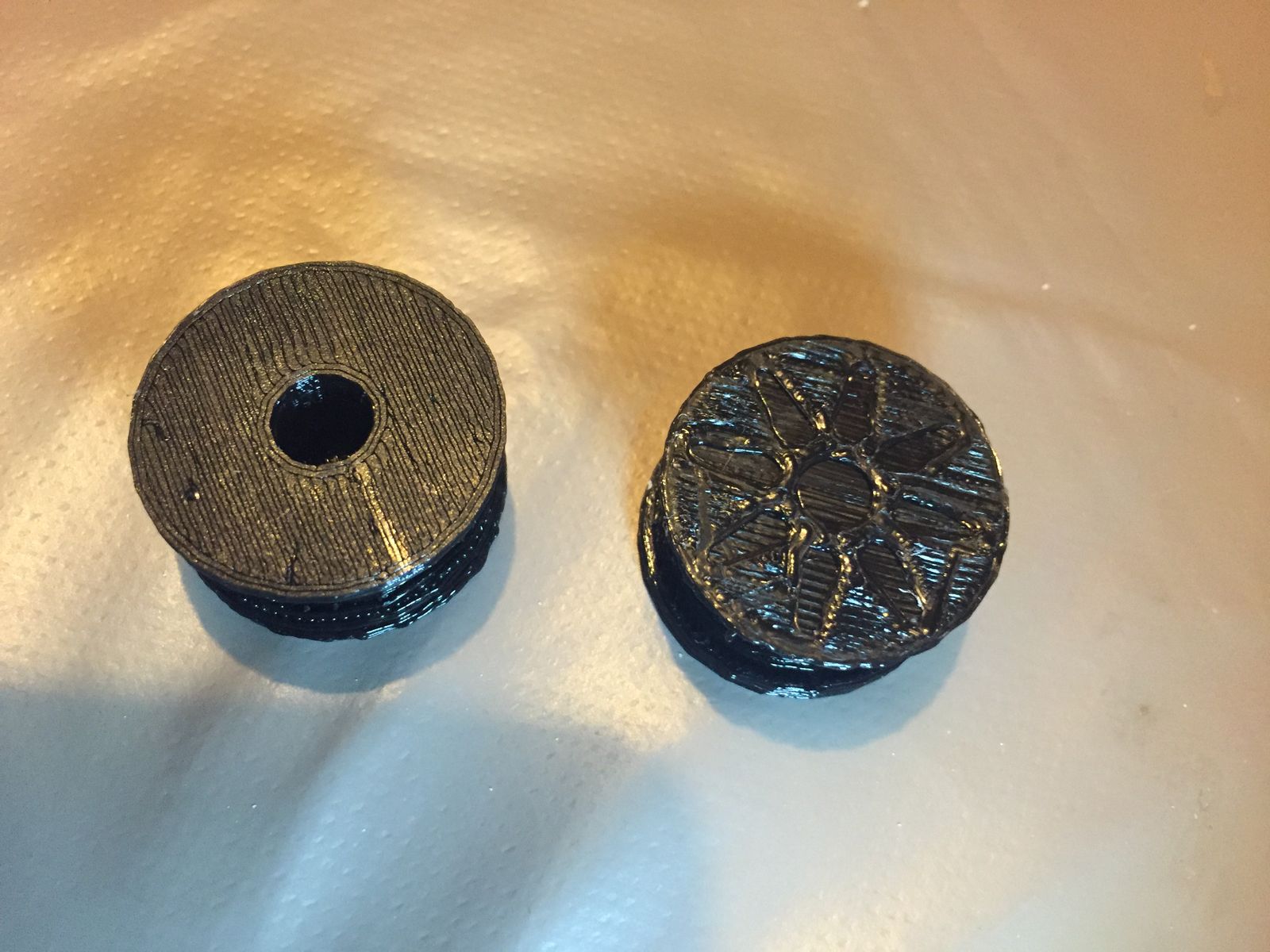

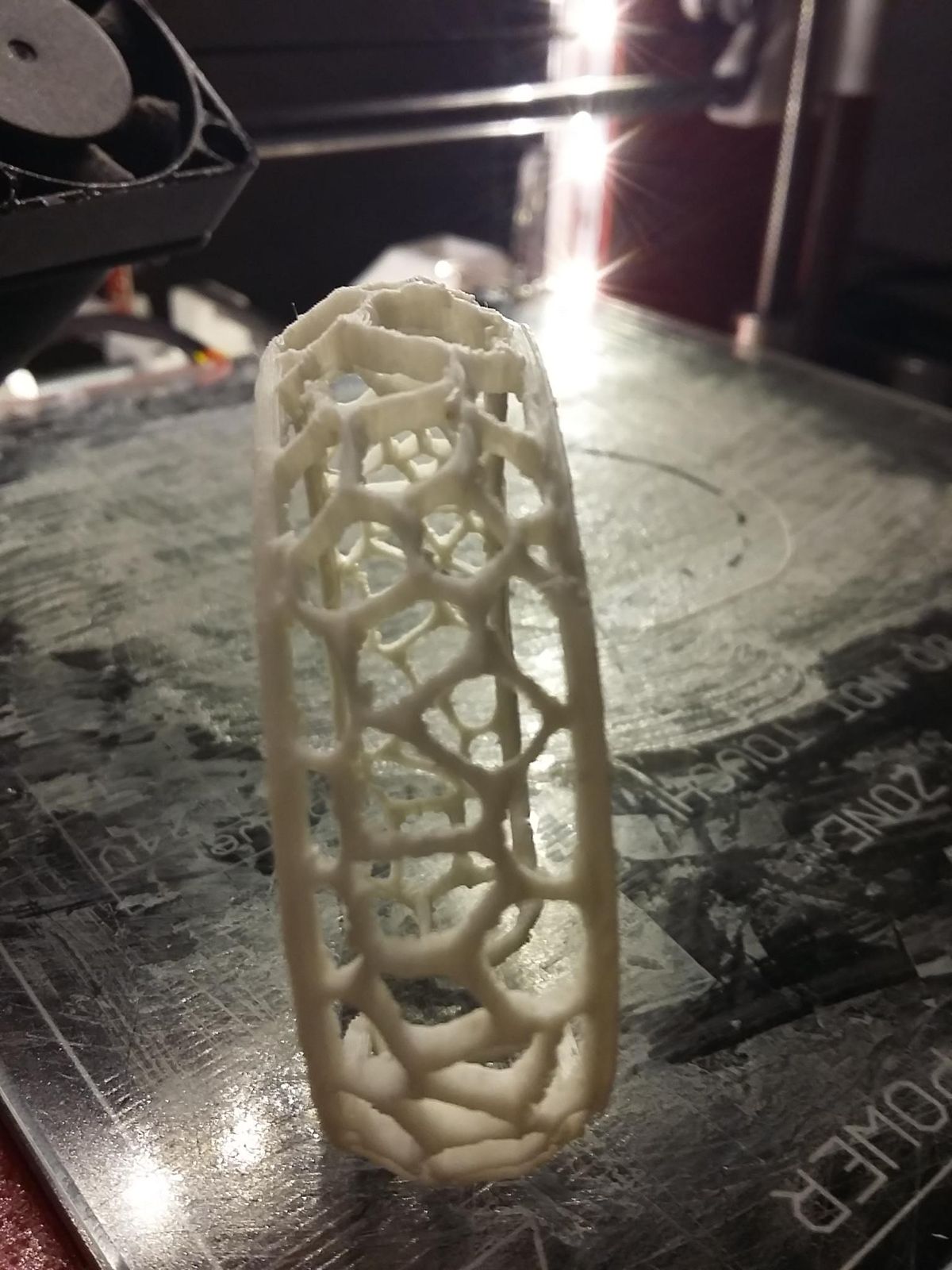

Will1 Posté(e) Mai 27, 2016 Auteur Partager Posté(e) Mai 27, 2016 Merci pour vos réponses. je suis passé sur ce dérouleur avec deux tiges en métal : http://www.thingiverse.com/thing:169080 Ça marche bien. Je poursuit mes essais avec ceci : Avant nettoyage. Si vous avez qlq conseils pour améliorer tout ça ? Merci d'avance. @++ Lien vers le commentaire Partager sur d’autres sites More sharing options...
Morpheus Posté(e) Mai 27, 2016 Partager Posté(e) Mai 27, 2016 Bonsoir, Tu utilise quoi comme filament? Philippe Lien vers le commentaire Partager sur d’autres sites More sharing options...
Will1 Posté(e) Mai 27, 2016 Auteur Partager Posté(e) Mai 27, 2016 Salut, La c'est une bobine de "Esun". Achetée ici : http://www.filimprimante3d.fr/ Will1 Lien vers le commentaire Partager sur d’autres sites More sharing options...
Morpheus Posté(e) Mai 27, 2016 Partager Posté(e) Mai 27, 2016 OK, quel température? Lien vers le commentaire Partager sur d’autres sites More sharing options...
Will1 Posté(e) Mai 27, 2016 Auteur Partager Posté(e) Mai 27, 2016 C’était sur 200 °C Lien vers le commentaire Partager sur d’autres sites More sharing options...
Morpheus Posté(e) Mai 27, 2016 Partager Posté(e) Mai 27, 2016 Donc je résume, PLA e-sun à 200°, par contre je ne vois pas la pièce dans le thingiverse, enfin pas avec des trous. Mona vis problème de temp et de vitesse d'extrusion. En gros tu as des réglages à reprendre. normalement à 200° pour le e-sun ne semble pas être un problème. Je l'utilise et j'extrude à 195°, et cela fonctionne très bien. Philippe Lien vers le commentaire Partager sur d’autres sites More sharing options...
Morpheus Posté(e) Mai 27, 2016 Partager Posté(e) Mai 27, 2016 Tu peux aller voir là:https://www.logre.eu/wiki/RepRap_printDoctor#D.C3.A9faut_n.C2.B021.2C_Votre_machine_fabrique_des_perles, cela explique bien les problèmes sur les pièces et les solutions. Philippe 1 Lien vers le commentaire Partager sur d’autres sites More sharing options...
Will1 Posté(e) Mai 27, 2016 Auteur Partager Posté(e) Mai 27, 2016 C'est celui la : http://www.thingiverse.com/thing:88849 Will1 Lien vers le commentaire Partager sur d’autres sites More sharing options...

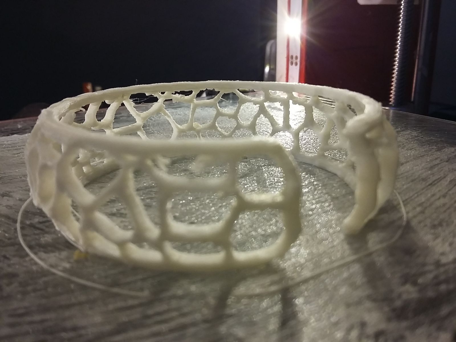

Morpheus Posté(e) Mai 27, 2016 Partager Posté(e) Mai 27, 2016 Ok je comprends mieux, difficile d'imprimer ce genre de pièce à 200° et sans bien la refroidir en pendant le travail, il faut que le filament tienne dans le vide sans s'écrouler. Philippe Lien vers le commentaire Partager sur d’autres sites More sharing options...
Will1 Posté(e) Mai 27, 2016 Auteur Partager Posté(e) Mai 27, 2016 Ouep, @Nimbus2815 me conseil de passer sous Cura 15, car la je suis avec Cura by Dagoma, qui n'est pas le meilleur pour des pièces aussi complexe que celle ci. Cdlt. Will1 Lien vers le commentaire Partager sur d’autres sites More sharing options...

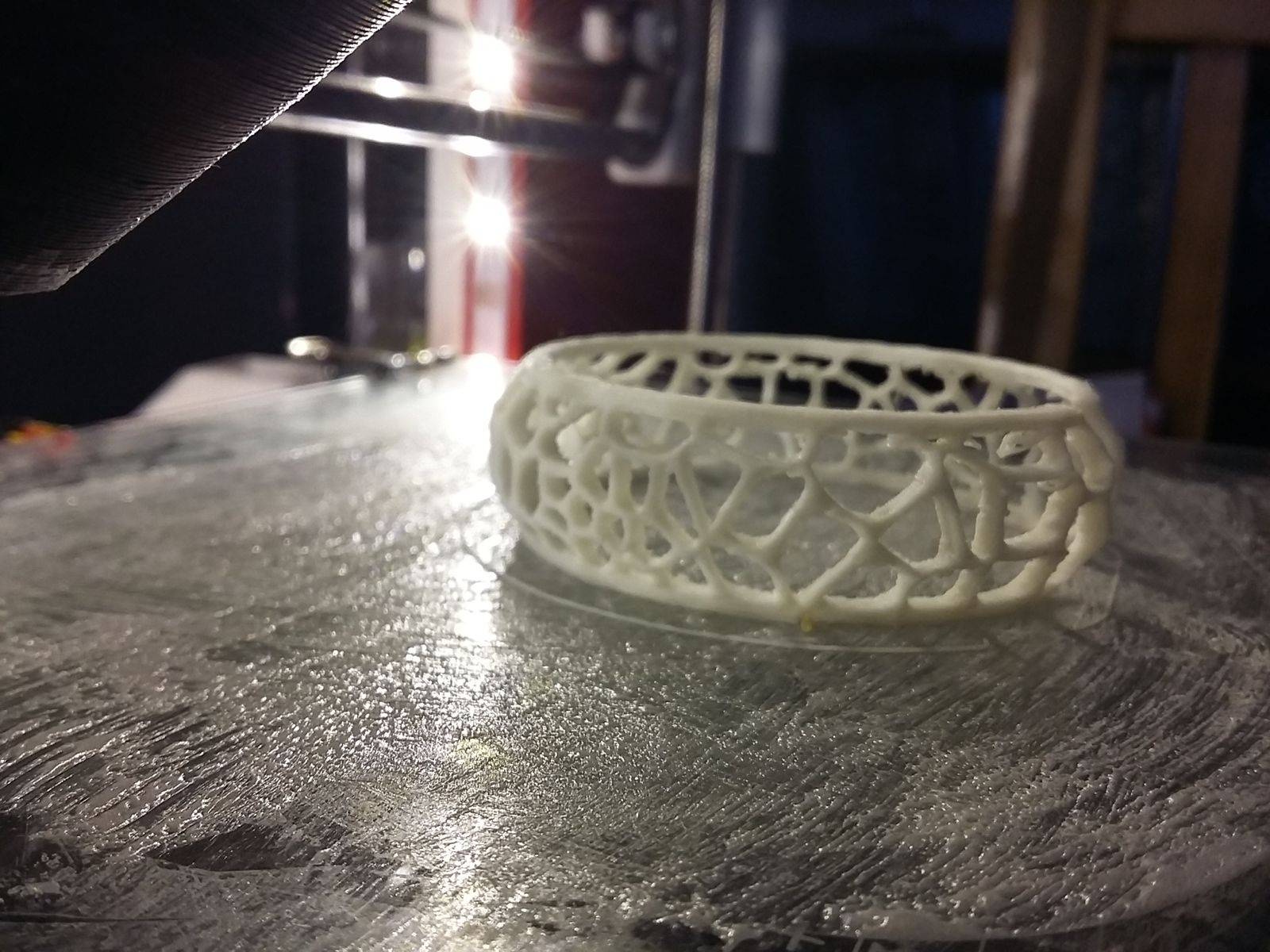

Morpheus Posté(e) Mai 27, 2016 Partager Posté(e) Mai 27, 2016 Il a surement raison je ne connaît pas cura, vue la complexité, soit tu fait un essai avec cura 15, ou tu essai tout simplement les supports. Dans le premier cas si ça rate tu devra recommencer dans le 2ème tu aura un peu de travail post impression. Je l'ai tranché: - sans support 1h10 et 1500 mm de fil -avec support 2h10 et 3700 mm de fil Philippe Lien vers le commentaire Partager sur d’autres sites More sharing options...

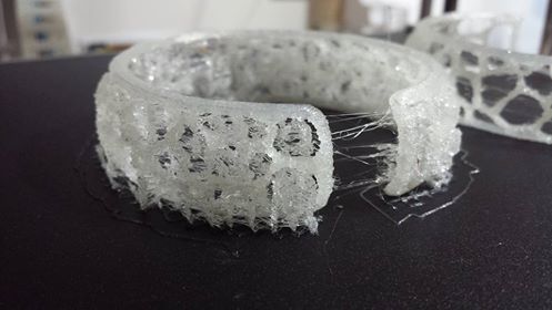

Nimbus2815 Posté(e) Mai 27, 2016 Partager Posté(e) Mai 27, 2016 Premier test en 0.2 mm d'épaisseur... pas évident cet objet sans support en effet Lien vers le commentaire Partager sur d’autres sites More sharing options...
Morpheus Posté(e) Mai 27, 2016 Partager Posté(e) Mai 27, 2016 Pour avoir un bon rendu, les supports sont indispensables, pour un rendu moindre vitesse d'impression plus rapide peut-être. Lien vers le commentaire Partager sur d’autres sites More sharing options...
Nimbus2815 Posté(e) Mai 28, 2016 Partager Posté(e) Mai 28, 2016 (modifié) Remplissage (d'origine) sous Cura, çà augmente le nombre de "points" verticaux... Impossible à nettoyer correctement... A oublier, peut être modifier en réglage horizontal... ou autre ... Modifié (le) Mai 28, 2016 par Nimbus2815 Lien vers le commentaire Partager sur d’autres sites More sharing options...

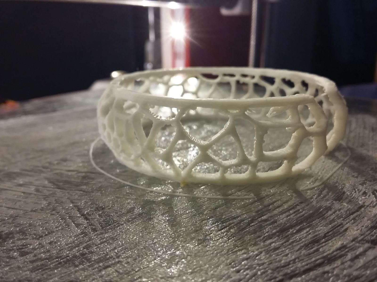

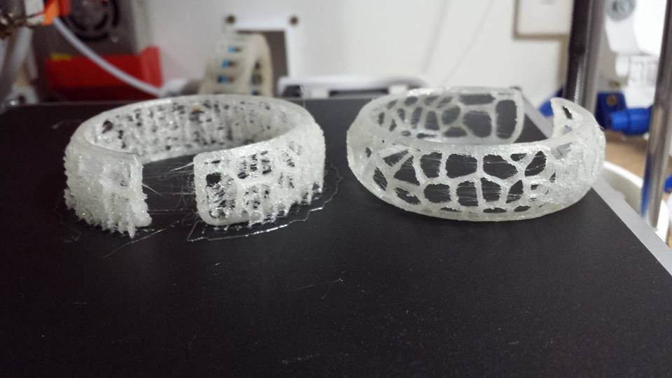

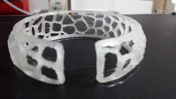

Morpheus Posté(e) Mai 28, 2016 Partager Posté(e) Mai 28, 2016 @Nimbus2815, ou alors utiliser les mêmes matériaux et paramètres: Les poignets photographiés ont été imprimés en ABS Makerbot Filament sur un Replicator 1. Cette conception imprime grands sans radeaux ou de soutien . Utilisation de MakerWare avec les paramètres de haute qualité ( SkienForge ) pour le tranchage . Infill : 20 % Shell : 1 Taux de vitesse: 60/100 Temps : 240/120 Taille: 6,81 cm w x 6.692 x 1.856 d h Vol : 3,20 cm³ Philippe Lien vers le commentaire Partager sur d’autres sites More sharing options...
Morpheus Posté(e) Mai 28, 2016 Partager Posté(e) Mai 28, 2016 Bonsoir, Je reviens sur le sujet, j'ai fait une impression avec une approche des réglages de la personne qui a créer. Le résultat est à peu prés concluant; Donc impression en ABS: - vitesse 60/80 mm/s -extrusion à 245° -bed à 110° flow à 1 Je pense arriver encore à de meilleurs résultats en peaufinant. Philippe Lien vers le commentaire Partager sur d’autres sites More sharing options...
Morpheus Posté(e) Mai 28, 2016 Partager Posté(e) Mai 28, 2016 Bon c'est mon épouse qui va être contente demain. Lien vers le commentaire Partager sur d’autres sites More sharing options...
Morpheus Posté(e) Mai 28, 2016 Partager Posté(e) Mai 28, 2016 Je pense aussi que cura by dagoma est problématique, je suis sous repetitier et slic3r, et j'ai pas eu vos problèmes! J'ai aussi un plateau chauffant MK3, je suis avec du jus d'abs pour le maintien. Philippe Lien vers le commentaire Partager sur d’autres sites More sharing options...
