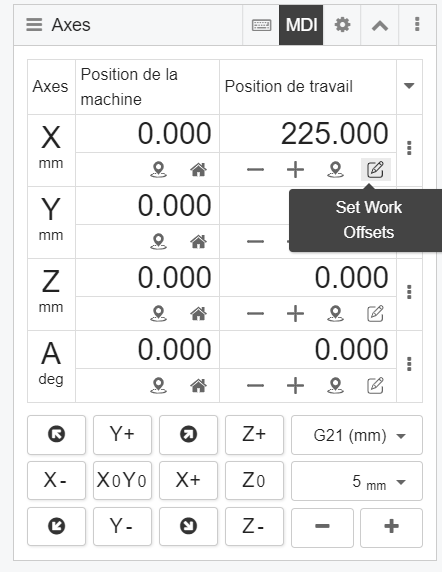

Florian Dupuy Posté(e) Octobre 13, 2020 Auteur Partager Posté(e) Octobre 13, 2020 il y a 8 minutes, Florian Dupuy a dit : Merci pour ta réponse rapide, effectivement en effectuant une recherche sur le forum, j'ai trouver un sujet similaire donc je viens d’installer CNCjs. Pour les capteurs j'essayerais de regarder comment les monter et quel modèle prendre. Pour ta première solution je l'avais déjà testée et j'avais le même problème. Actuellement je test CNCjs et je reviens ici en cas de problème merci ! Re, alors avec CNCjs j'ai réussi à positionner le point 0 de la zone de travail mais pas de la machine cela me donne un erreur : feeder> G28.3 X0 Y0 Z0 error: Unsupported command Merci d'avance Lien vers le commentaire Partager sur d’autres sites More sharing options...

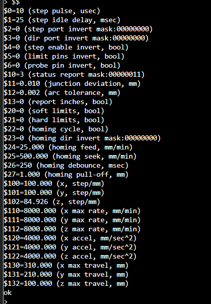

Jean-Claude Garnier Posté(e) Octobre 13, 2020 Partager Posté(e) Octobre 13, 2020 (modifié) Le point zéro de la machine, c'est pas toi qui décides. Il est immuable. Le système raisonne le zéro pièce PAR RAPPORT au zéro machine A ce stade, il faudrait que tu regardes dans les paramètres voir ce qui peut merder. Pour ça, dans la "console" tu dois taper $$ (dollar dollar) Si c'est comme ça, c'est que le homing et les fins de course logiciels sont actifs Tu tapes (en bas de page) $20=0 $22=0 Modifié (le) Octobre 13, 2020 par Jean-Claude Garnier Lien vers le commentaire Partager sur d’autres sites More sharing options...
Florian Dupuy Posté(e) Octobre 13, 2020 Auteur Partager Posté(e) Octobre 13, 2020 (modifié) il y a 37 minutes, Jean-Claude Garnier a dit : Le point zéro de la machine, c'est pas toi qui décides. Il est immuable. Le système raisonne le zéro pièce PAR RAPPORT au zéro machine A ce stade, il faudrait que tu regardes dans les paramètres voir ce qui peut merder. Pour ça, dans la "console" tu dois taper $$ (dollar dollar) Si c'est comme ça, c'est que le homing et les fins de course logiciels sont actifs Tu tapes (en bas de page) $20=0 $22=0 Alors moi j'ai ça actuellement j'ai pas l'impression que se soit exactement pareil que toi, et j'avais une autre question qui m'a l'air bête mais je ne trouve pas pour déplacer mon gcode dans la zone de travail Modifié (le) Octobre 13, 2020 par Florian Dupuy Lien vers le commentaire Partager sur d’autres sites More sharing options...

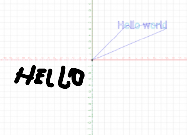

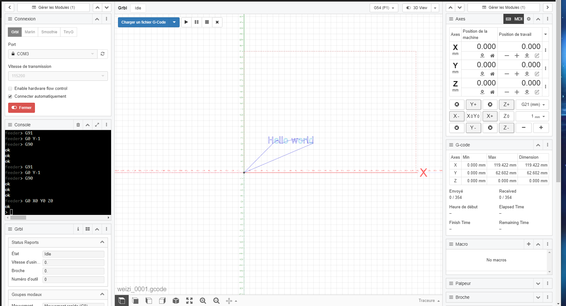

Florian Dupuy Posté(e) Octobre 13, 2020 Auteur Partager Posté(e) Octobre 13, 2020 il y a 32 minutes, Jean-Claude Garnier a dit : C'est là que ça se passe Merci, par exemple la j'ai prédéfini dans un nouveau profil la taille de ma zone de travail, et j'ai importé un exemple de Gcode, Sauf que la ou est le gcode et la zone de travail c'est l’arrière de la machine ( désoler je sait pas trop comment expliquer) il le faudrait dans la zone en bas à gauche. J'ai bien compris comment déplacer la zone de travail mais pas le Gcode en lui même Lien vers le commentaire Partager sur d’autres sites More sharing options...
Jean-Claude Garnier Posté(e) Octobre 13, 2020 Partager Posté(e) Octobre 13, 2020 Je suis pas sûr de bien comprendre , mais à ce que je vois, ton zéro est LOIN de la gravure, qui se trouve elle, à X40 et Y50mm du zéro, là d'où la machine part et là où elle revient quand elle a fini, apparemment et si je vois clair. Si tu veux remettre le clocher au milieu du village (j'adore cette expression) il te faut : - soit revoir la façon dont tu as fait le programme, c'est à dire mettre le zéro en bas et à gauche du H de hello - soit en revenant dans "position de travail" mettre X à -40 et Y à-50 Réflexion faite en écrivant, pas sûr que ça soye ça que tu demandes.... Tu voudrais le Hello là, c'est ça ? Lien vers le commentaire Partager sur d’autres sites More sharing options...
Florian Dupuy Posté(e) Octobre 13, 2020 Auteur Partager Posté(e) Octobre 13, 2020 il y a 11 minutes, Jean-Claude Garnier a dit : Je suis pas sûr de bien comprendre , mais à ce que je vois, ton zéro est LOIN de la gravure, qui se trouve elle, à X40 et Y50mm du zéro, là d'où la machine part et là où elle revient quand elle a fini, apparemment et si je vois clair. Si tu veux remettre le clocher au milieu du village (j'adore cette expression) il te faut : - soit revoir la façon dont tu as fait le programme, c'est à dire mettre le zéro en bas et à gauche du H de hello - soit en revenant dans "position de travail" mettre X à -40 et Y à-50 Réflexion faite en écrivant, pas sûr que ça soye ça que tu demandes.... Tu voudrais le Hello là, c'est ça ? Oui c'est exactement là ou je souhaite qu'il soit Lien vers le commentaire Partager sur d’autres sites More sharing options...

Jean-Claude Garnier Posté(e) Octobre 17, 2020 Partager Posté(e) Octobre 17, 2020 Je vais ptêt' enfoncer une porte ouverte en te disant ça, mais TOUS les logiciels graphiques existants utilisent un système de coordonnées X Y (et Z pour le 3D) Donc ces softs ont naturellement un point zéro d'où partent les coordonnées des objets dessinés. La plupart ont des règles de positionnement dans les marges, même les traitements de texte. Quand tu dessines, il faut le faire en rapport à ce zéro et en connaissance de cause, car une fois le programme dans la CN, elle "raisonne" de la même façon, par rapport à son propre zéro, c'est ce qu'on voit bien sur ta copie d'écran. Le HELLO dont tu parles est loin de ce point zéro, il y a sûrement une raison. Ceci étant dit, quand tu disposes d'un programme existant, comme c'est ton cas, il y a toujours moyen de mesurer la distance entre ce zéro et la gravure, et de déplacer la pièce faute de déplacer le Gcode. Sinon si ça ne passe pas, tu peux aussi ouvrir ton Gcode avec un traitement de texte ou Notepad++ Dans ton cas il doit y avoir en début et en fin de programme un "G0 X0 Y0" que tu pourras remplacer par un "G0 X40 Y50" par exemple pour que ta copie d'écran positionne sa croix au pied du H Tu peux aussi mettre ton programme en pièce jointe, qu'on regarde mieux Lien vers le commentaire Partager sur d’autres sites More sharing options...
