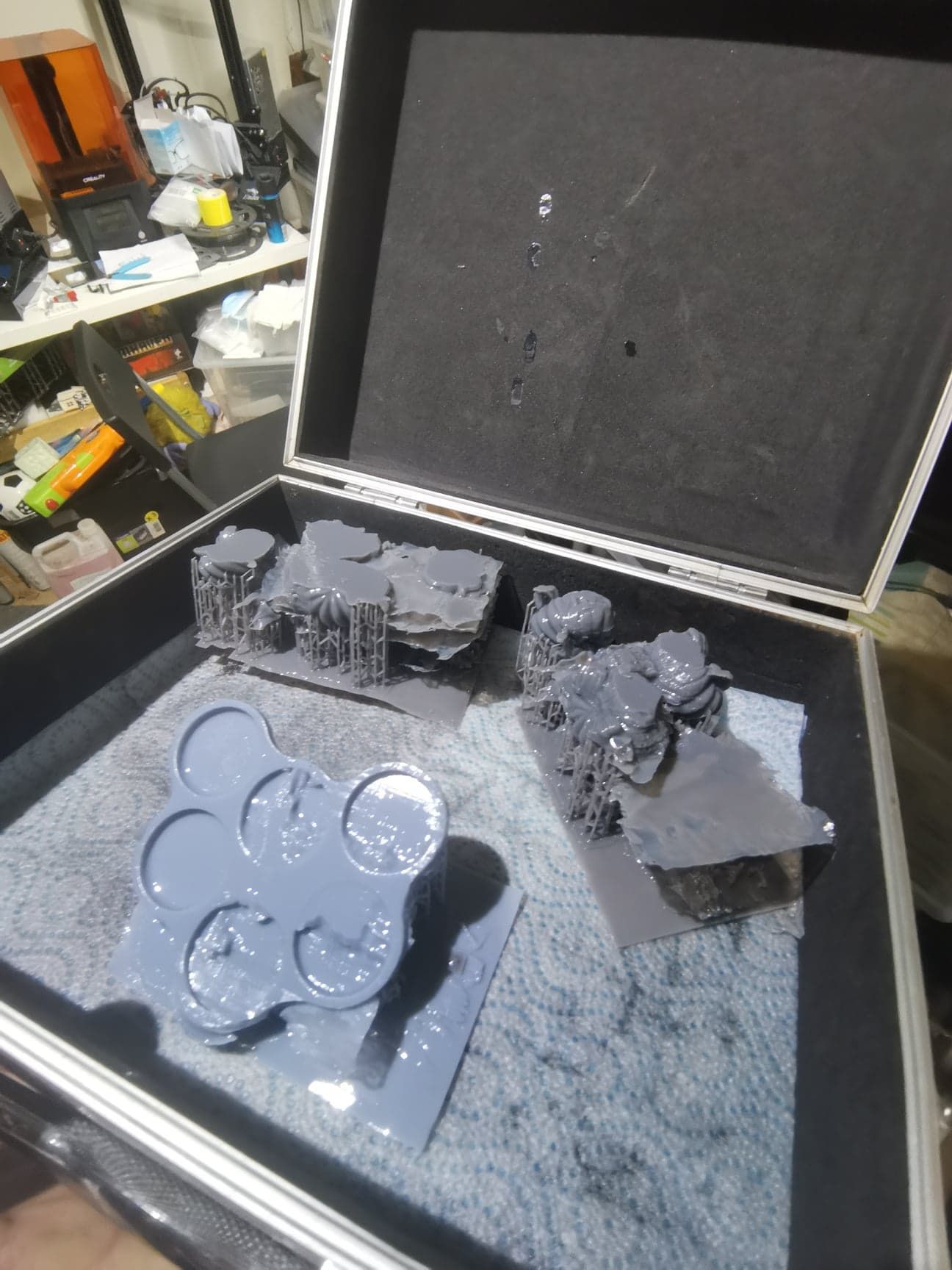

Maguy Warzee Posté(e) Octobre 14, 2020 Posté(e) Octobre 14, 2020 Bonjour a vous, celà fait trois impressions de suite ou nous avons un gros soucis avec notre imprimante 3d. Je m'explique, tout d'abord il se forme au niveau du plateau un espèce de radeau qui ne devrait pas s'y trouver. Ensuite certaines parties de notre objet sont molles. Pour finir l'objet est complètement mal formé les couches sont visibles et déformées. on peut retrouver de la résine solidifiée dans le fond du vat. Je tiens a ajouter que ce n'est pas une nouvelle imprimante et que nous avons toujours été contents des résultats. Pour essayer de solutionner le problème nous avons déjà essayer de nettoyer l'écran du lcd. Nous avons aussi nettoyé et graissé l'axe z.Refait le réglage de la surface d'impression. Changer de résine et enfin vérifier que toutes les led de notre écran fonctionnent. La nous ne voyons plus quoi faire. Nous vous serions très reconnaissant si vous pouviez nous proposer vos solution car nous sommes a court d'idée. Merci d'avance

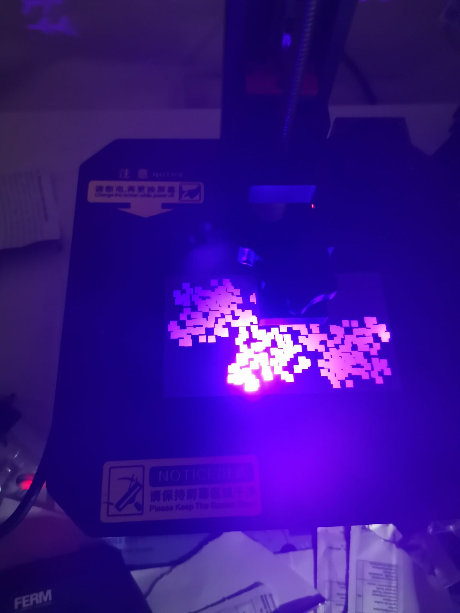

pleinair37 Posté(e) Octobre 16, 2020 Posté(e) Octobre 16, 2020 A ce stade j'essayerais d'imprimer une pièce simple à blanc. C'est à dire prendre un fichier STL genre un cube, le passer à la moulinette Chitubox (enfin le slicer que tu utilises) régler les temps d'expo sur 1s et de lancer une impression sans le bac, sans le plateau, juste pour voir si ce qui se forme sur le LCD correspond à ce qui apparait sur l'écran de contrôle. C'est possible de savoir ce que tu veux imprimer comme objet, histoire de voir la différence entre l'original et ce que tu obtiens en réel ?
Maguy Warzee Posté(e) Octobre 17, 2020 Auteur Posté(e) Octobre 17, 2020 (modifié) Bonjour à vous. Voilà il me semble que voilà le problème. Quel est votre avis et d'ou cela peut il provenir? Ecran lcd ou lampe? Merci d'avance VID_20201017_163055.mp4 Modifié (le) Octobre 17, 2020 par Maguy Warzee
Maguy Warzee Posté(e) Octobre 17, 2020 Auteur Posté(e) Octobre 17, 2020 Par curiosité nous avons essayé de lancer notre impression de socles pour figurine a blanc et on ne voit pas cette lumière clignotante. On a nettoyer la vitre du lcd a fond et on va retenter de lancer l'impression d'un petit feu de camp juste pour voir. je posterai le résultat dés qu'il sera fini.
pleinair37 Posté(e) Octobre 17, 2020 Posté(e) Octobre 17, 2020 Je pense que le LCD est arrivé au bout de sa vie...
Maguy Warzee Posté(e) Octobre 17, 2020 Auteur Posté(e) Octobre 17, 2020 Bon ben on va le changer alors. Comme prévu l'impression n'a rien donné. dès que nous aurons le nouveau lcd nous viendrons donner des nouvelles. En attendant merci beaucoup pour votre patience et votre aide qui a été précieuse.
pleinair37 Posté(e) Octobre 17, 2020 Posté(e) Octobre 17, 2020 Attends peut être une confirmation supplémentaire, mais ça y ressemble fort quand même...
