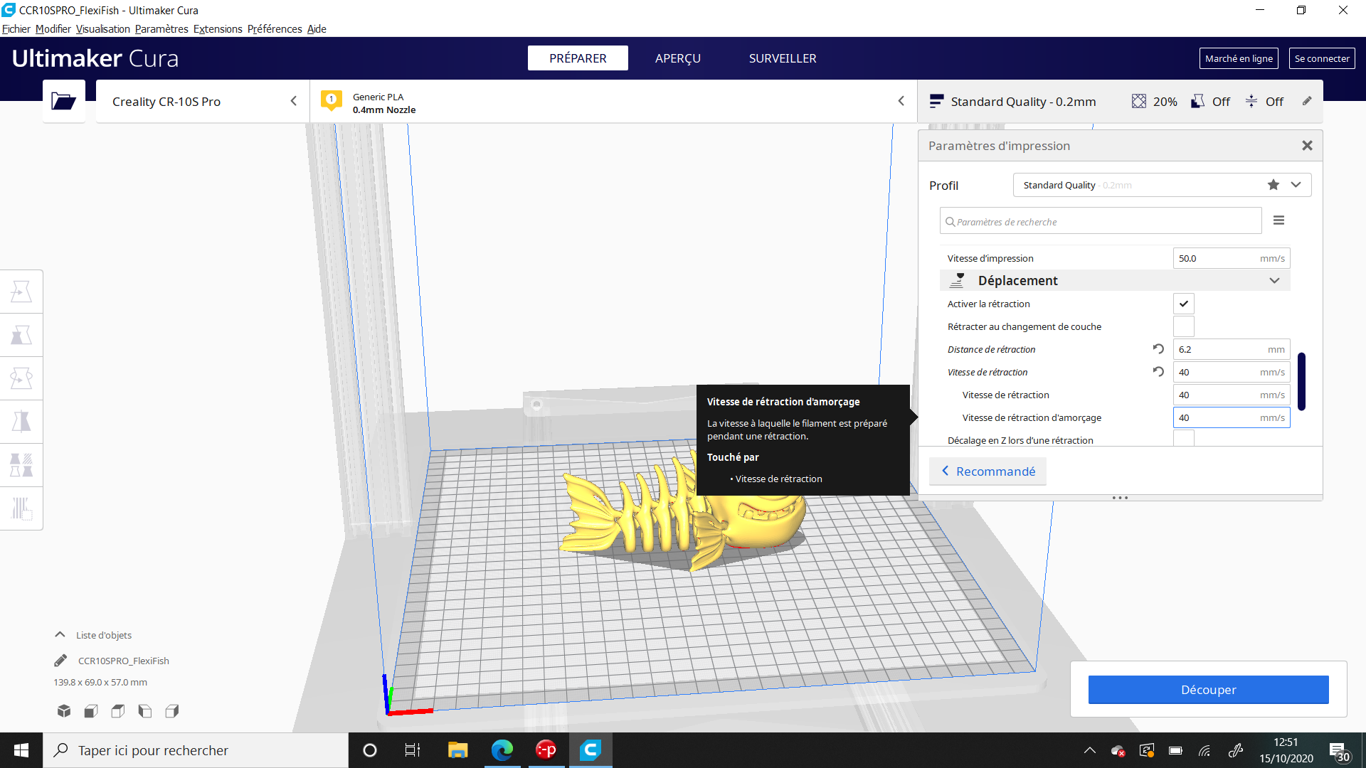

je suis embête en ce moment par les cheveux d'ange. effectivement j'ai eu beau changer les paramètres de rétraction sur mon slicer et j'ai aussi réglé l'extrudeur mais rien y fait.
je vous mets l'image de mes réglages actuelles.

As-tu imprimé une tour de température ? Ta température de buse est peut être trop élevée ? Quelle est ta vitesse de déplacement (hors impression) ? 150mm/s peut améliorer le résultat.
coucou,
je suis entre 190 et 195degrés pour la buse
Vitesse de déplacement hors impression est de 150mms
Vitesse d'impression 50mms
