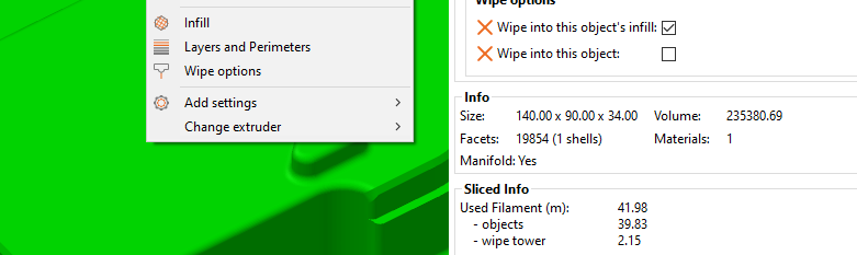

Bjr je souhaite avoir des explication pour utiliser la fonction de nettoyage dans la pièce, nettoyage dans le remplissage de la pièce pour éviter la tour de purge ......

Alors il faut savoir que tu ne pourra pas supprimer complètement la tour de purge, elle sera moins remplie, mais toujours présente.
Désolé je suis en anglais, sur l'objet que tu veux utiliser pour purger dans l'infill, il faut faire un clic droit "wipe options", puis cocher "wipe into this object's infill" :
La seconde case te permet d'utiliser un objet sacrificiel (un second objet dont les couleurs n'importe pas), qui servira entièrement pour la purge. Il faut évidemment qu'il ait une hauteur compatible pour être intéressant à utiliser, sinon c'est la tour qui prend le relais.
Tu peux aussi expérimenter le "No spare layers" :
Qui permet d'avoir une tour de purge plus compacte (on supprime les couches qui ne demande pas de changement de couleur), mais il faut veiller à bien la placer pour que lorsque Z descend sur la tour, la tête et tout l'axe X ne rentre pas en collision avec la pièce... EXPERIMENTAL et à tes risques et périls.
