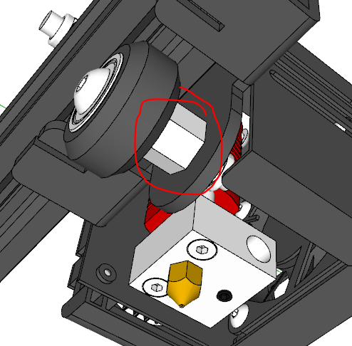

Alexandre Noel Posté(e) Octobre 16, 2020 Partager Posté(e) Octobre 16, 2020 (modifié) Bonsoir à tous Je viens vers vous suite à ma nouvelle imprimant ender 3 pro. J'ai réussi à imprimer un paquet de truc, mais j'ai quand même beaucoup échec. Et outre les défauts de réglages ect... Je me demande si ce que je vais vous montrer est normal ou non. En gros la "tête" de l'imprimante (donc celle sur la courroie en axe x qui tient l'extrudeur), a dû jeu et bouge beaucoup (voir vidéo) De même, je trouve que la partie métallique avec l'extrudeur n'est pas dans l'axe du reste (voir la photo) https://nnsprod.com/cloud/s/bD9FsR7SJXSFfRt Pouvez vous me dire si ça vous paraît normal ou non ? Et si non, comment le corriger du coup ! Merci à tous Modifié (le) Octobre 16, 2020 par Alexandre Noel Lien vers le commentaire Partager sur d’autres sites More sharing options...
RT36 Posté(e) Octobre 16, 2020 Partager Posté(e) Octobre 16, 2020 non, c’est pas normal, du tout faut resserrer les vis (tu en as trois, dont une excentrique) Lien vers le commentaire Partager sur d’autres sites More sharing options...
Alexandre Noel Posté(e) Octobre 18, 2020 Auteur Partager Posté(e) Octobre 18, 2020 Rebonjour ! Après plusieurs tests et serrages, cela ne change rien. Peut être une vis que je n'aurai pas vu ou mal serrée ? Une petite idée ? Lien vers le commentaire Partager sur d’autres sites More sharing options...
Yellow T-pot Posté(e) Octobre 18, 2020 Partager Posté(e) Octobre 18, 2020 Salut, sur ton chariot X, il y a 3 galets, le galet du bas est monté sur un excentrique. c'est lui que tu dois régler en tournant l'excentrique à la clé. Ne pas trop serrer non plus. Enlève ta courroie pour vérifier que le serrage est correct et que le chariot roule sans jeu et sans effort excessif. Lien vers le commentaire Partager sur d’autres sites More sharing options...
