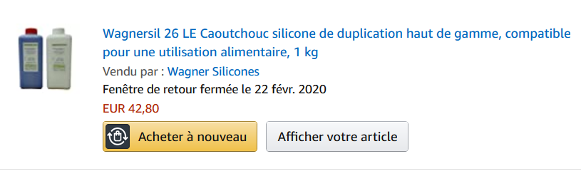

J'en ai acheté sur amazon:
Il y a plusieurs duretés, alimentaire ou non, etc.  à toi de choisir ce qui te convient.

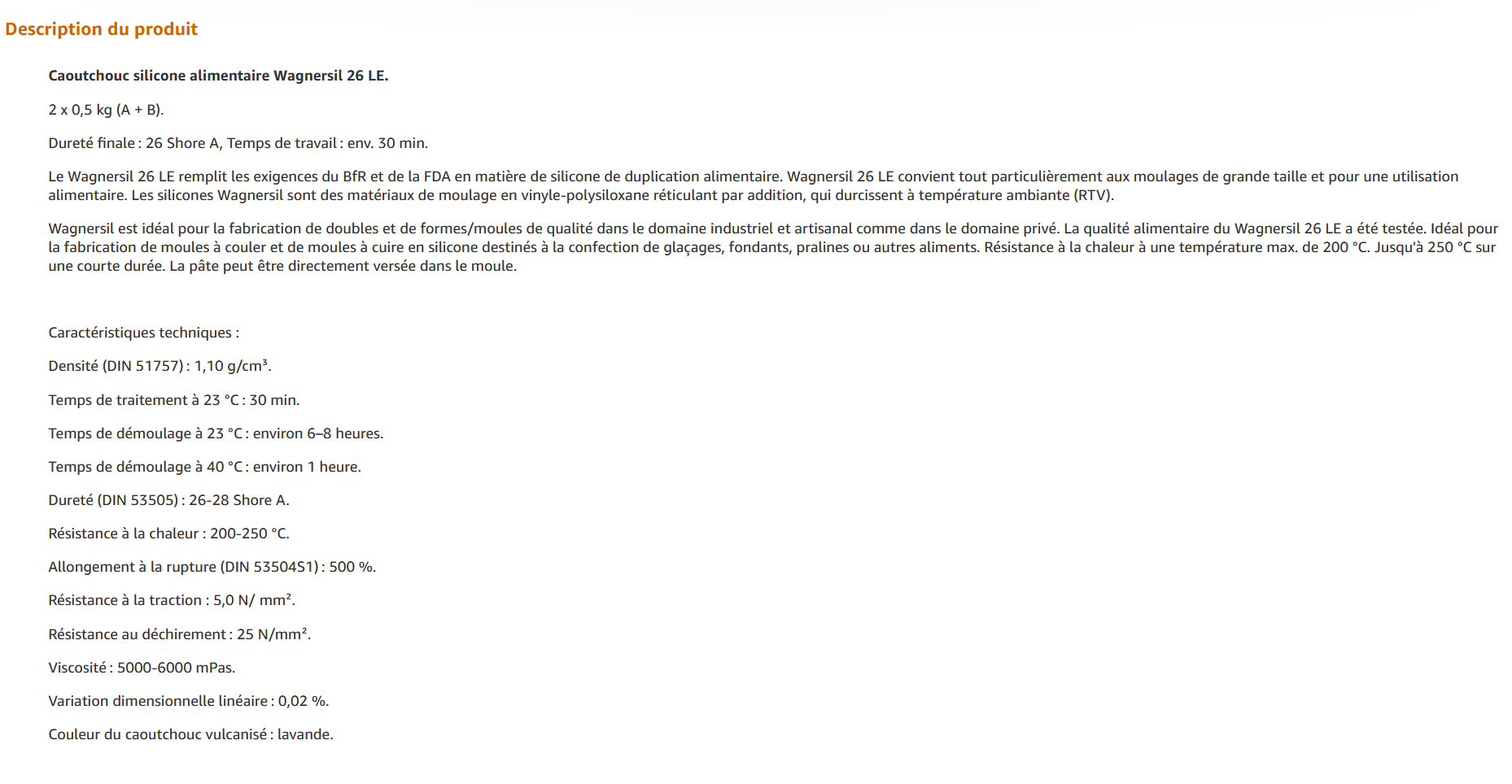

existe t'il un site de wagner avec ses silicones ? avec des docs techniques sur les duretés du produit fini (dureté shore), élongation relative, résistance à la traction...
si j'achète sur amazon un silicone au hasard, je suis sûr de ne pas prendre le bon.
Je pense qu'il faut que tu commences par prendre quelques minutes pour regarder les infos que l'on te donne, avant d'en vouloir plus .
Sur Amazon, il y a tous les détails dont tu as besoin sur la fiche des produits indiqués précédemment, la preuve:
