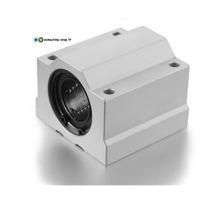

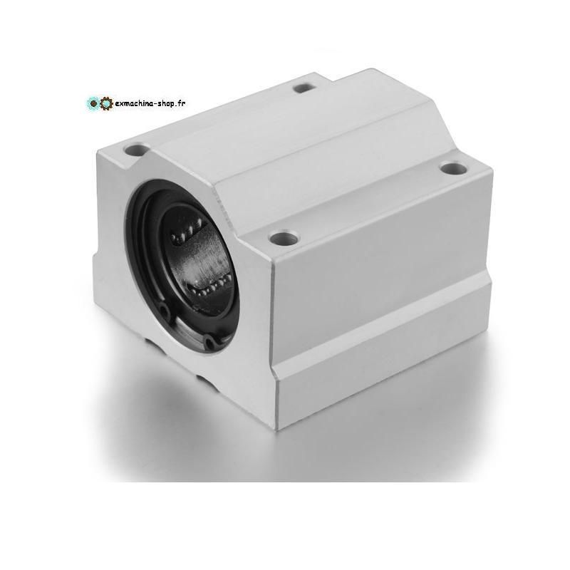

garcmi Posté(e) Mai 31, 2016 Posté(e) Mai 31, 2016 Les paliers, c'est les roulements linéaires qui supportent ta buse et qui glissent sur les axes (photo). Pour le firm (Marlin pour les intimes), je ne connais pas celui que tu cite mais je vais regarder. Le RC3 n'est pas configuré pour la Sunhokey mais il n'y a pas grand chose à changer (le RC3 n'est pas la dernière version). Cela dit, pour un néophyte, ça peut être compliqué. Parcours un peu le forum, tu y trouvera ps mal d'info avant de te lancer dans le marli. Le net regorge aussi d'information. Ne t’inquiète pas trop, on est la pour aider (fais quelques pas quand même )
