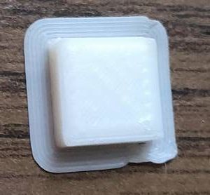

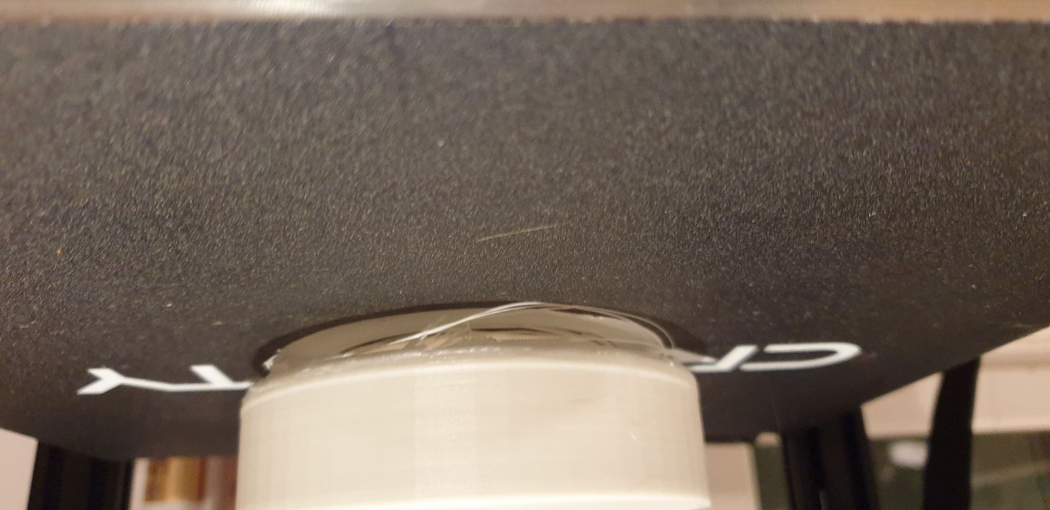

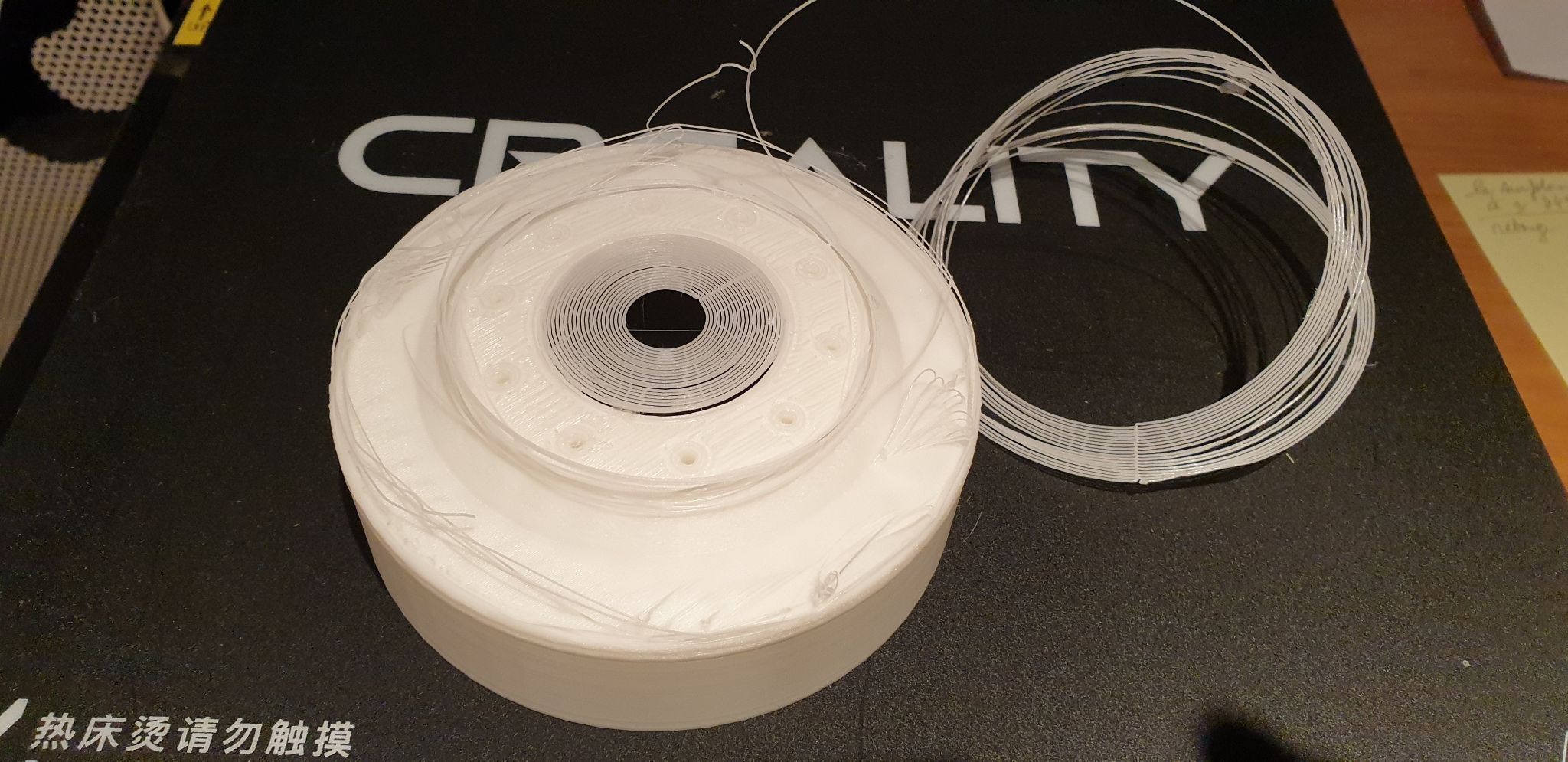

Hilson Posté(e) Octobre 23, 2020 Auteur Partager Posté(e) Octobre 23, 2020 bonjour comme promis , ci joint quelques photos de ma 1ère pièce de la maquette de mon char(galet de roulement inférieur) il y en a 2 en quinconce x 6 jeux ! de chaque côté, soit 22 galet x 14h d'impression !! => 308h : 24h => 13 jours sans discontinuer ! il va falloir que je trouve des solutions pour aller plus vite , parce que il n'y a pas que ça !! => donc 1ère question ! . Pièce de 115mm de diam! très surpris agréablement par la solidité. C'est ce qui m'avait arrêté dans la réalisation de la maquette, le nombre de pièce à faire fabriquer en métal, financièrement c'était injouable.Avec cette solidité je peux à nouveau espérer. Sur les photos, tu vas constater (j'ai tricher avec des bricolages lors de l'impression) que j'ai oublier de "cocher" support" dans Cura. ce qui a fait le merdoiement sur la face contre le plateau. le "surplomb" n'est pas chouette du tout.(mais j'ai voulu aller jusqu'au bout quand même, pour voir. Secondo, l"applat" de la face "jupe". pas réussi non plus. J'ai géré une jupe de 20 bordures et totalement sous la surface, mais j'avais des début de problème d'adhérence. j'ai triché en mettant des petits points de colle liquide, pas orthodoxe mais cela à fonctionné en partie. Lien vers le commentaire Partager sur d’autres sites More sharing options...
remibora Posté(e) Octobre 23, 2020 Partager Posté(e) Octobre 23, 2020 (modifié) Salut, Il y a 8 heures, Hilson a dit : il va falloir que je trouve des solutions pour aller plus vite , parce que il n'y a pas que ça !! => donc 1ère question ! Avant de courir, il va falloir apprendre à marcher jeune padawan... Comme indiqué en MP, il faudrait calibrer ton extrudeur et ton détecteur inductif. Pour le 1er point, tu as déjà la procédure, pour le 2nd, il y a cette vidéo. Ces réglages permettront peut-être d'avoir des lignes jointes sur la couche initiale, comme ceci: Cela devrait nettement améliorer ton adhérence de plateau. Modifié (le) Octobre 23, 2020 par remibora Lien vers le commentaire Partager sur d’autres sites More sharing options...
