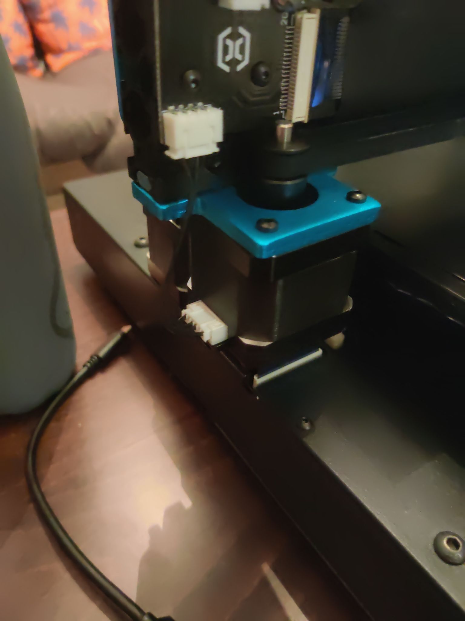

pranavan Posté(e) Octobre 23, 2020 Partager Posté(e) Octobre 23, 2020 Bonjour, jai tout récemment acheté la SideWinder X1. Je précise que je nai jamais toucher a l'impression 3d de ma vie. Jai terminer de linstaller en suivant un tutoriel. Ensuite quand je suis arrive a l'étape de configuration du plateau, tout ce passais bien. Mais d'un coup le moteur servant a faire bouger l'axe des x cest mit a bloque. Jai verrifier plusieurs fois que tout etait bien connecter. La tête d'impression est difficile a bouger et fais vibrer les corroie d un bruit désagréable. en retentant l'expérience il y a meme une visse qui est tomber. Quand je fais bouger laxe des X, le moteur bouger de quelque millimètre a gauche et a droite. Il fait egalement un drole cliquetis. Je precise que les roue ne sont pas trop serrer. Rien ne semble obstruer les corroies. Quelqu'un aurais une idees pour regler mon probleme svp. Quand je fais le levelling, la tete dimpression fais un bruit denfer sans bouger. Lien vers le commentaire Partager sur d’autres sites More sharing options...
Motard Geek Posté(e) Octobre 23, 2020 Partager Posté(e) Octobre 23, 2020 Ca sent la nappe mal branchée / abimée / cramée 1 Lien vers le commentaire Partager sur d’autres sites More sharing options...

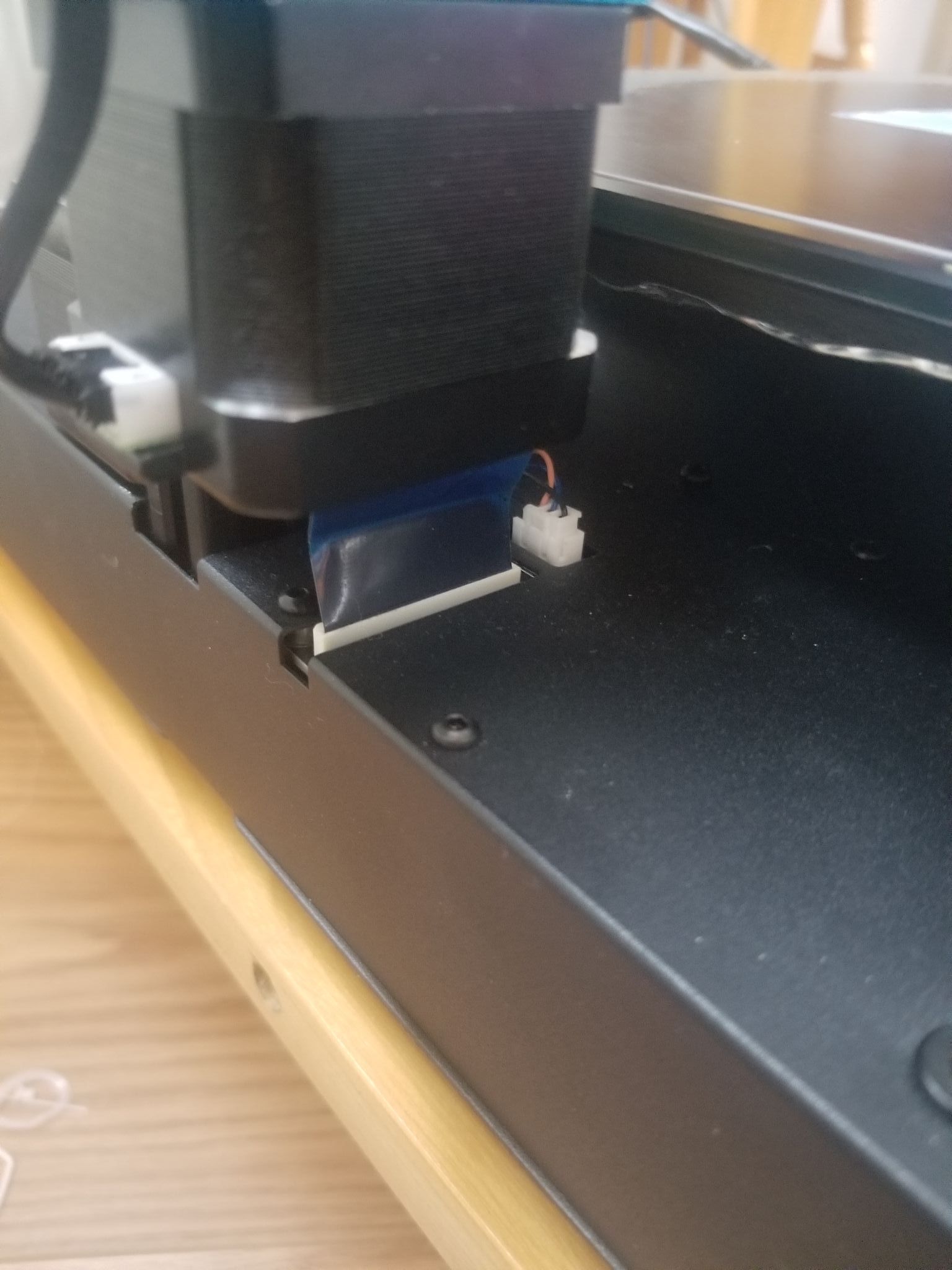

pranavan Posté(e) Octobre 23, 2020 Auteur Partager Posté(e) Octobre 23, 2020 Merci de ta reponse. En faite je crois que cest un probleme mecanique. Car quand je deplace la tete d'impression par moi meme, je sens beaucoup de resistance. Mais pour etre sur j'ai verrifier les nappes. Elles ont l'aire en bonne etat. Apres j'avoue que jai un peu galèré pour brancher celle du bas ... Lien vers le commentaire Partager sur d’autres sites More sharing options...
pranavan Posté(e) Octobre 23, 2020 Auteur Partager Posté(e) Octobre 23, 2020 En faite, le mouvement est fluide quand je debranche le moteur. Dès que je le branche la tete d'impression se deplace difficilement. Lien vers le commentaire Partager sur d’autres sites More sharing options...

pranavan Posté(e) Décembre 28, 2020 Auteur Partager Posté(e) Décembre 28, 2020 C'était celle du bas qui se rattache a la base de l'imprimante, pour ma part j'ai simplement du replacé les connexion et la rebranché Lien vers le commentaire Partager sur d’autres sites More sharing options...

Grandmontagne Bernard Posté(e) Janvier 1, 2021 Partager Posté(e) Janvier 1, 2021 Même problème au montage initial de l'imprimante, résolu en décornant la nappe légèrement cabossé sur son coin droit à la base du montant gauche de l'axe Y. J'ai qu'en même eu une sueur froide mais la machine marche actuellement super bien ! 1 Lien vers le commentaire Partager sur d’autres sites More sharing options...

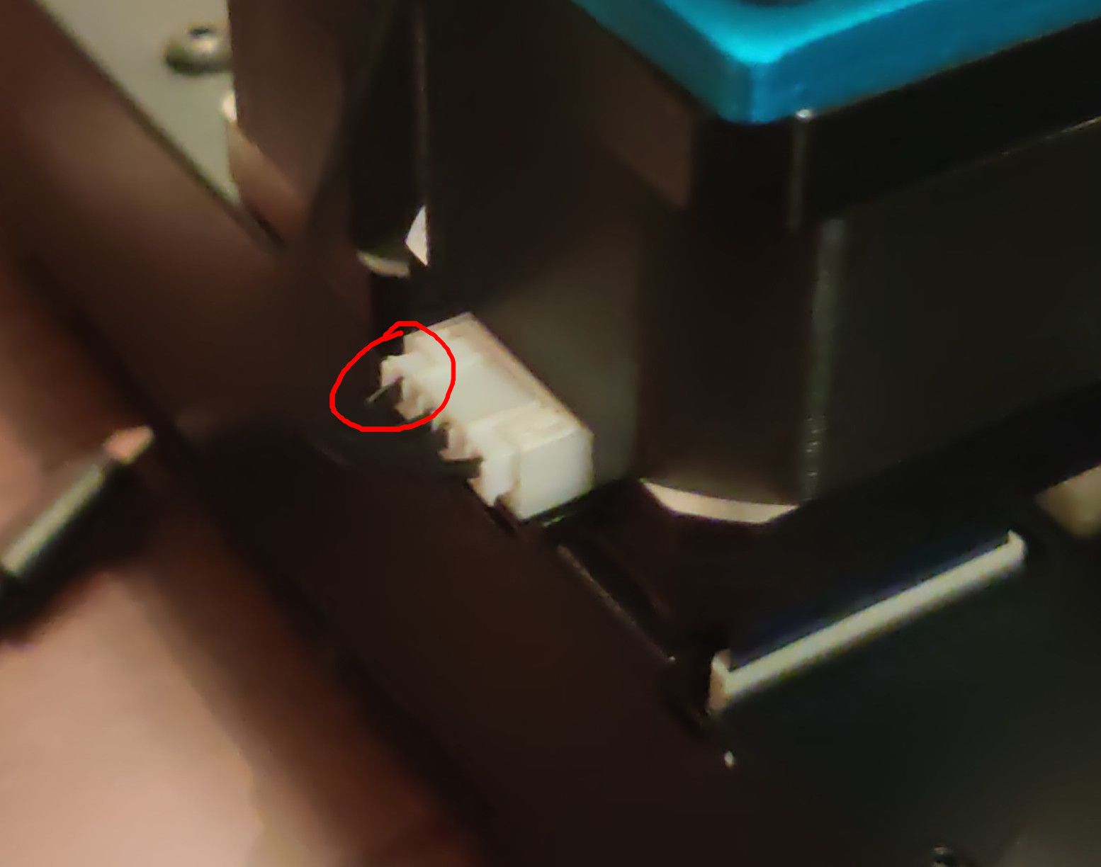

8ab10b1132697e4c Posté(e) Janvier 29, 2021 Partager Posté(e) Janvier 29, 2021 Salut, Je pose ça là à toute fin utile si jamais quelqu'un passe par là avec le même problème : j'ai eu les mêmes symptômes à la réception de ma Sidewinder X1. J'ai également soupçonné la nappe mais ce n'était pas le problème. Après m'être pris la tête un moment, je me suis aperçu que l'une des cosses qui alimentait l'axe n'était pas correctement enfoncée dans le connecteur et que ça créait un faux contact. J'ai enfoncé la cosse dans le connecteur et ça a réglé le problème . Lien vers le commentaire Partager sur d’autres sites More sharing options...
