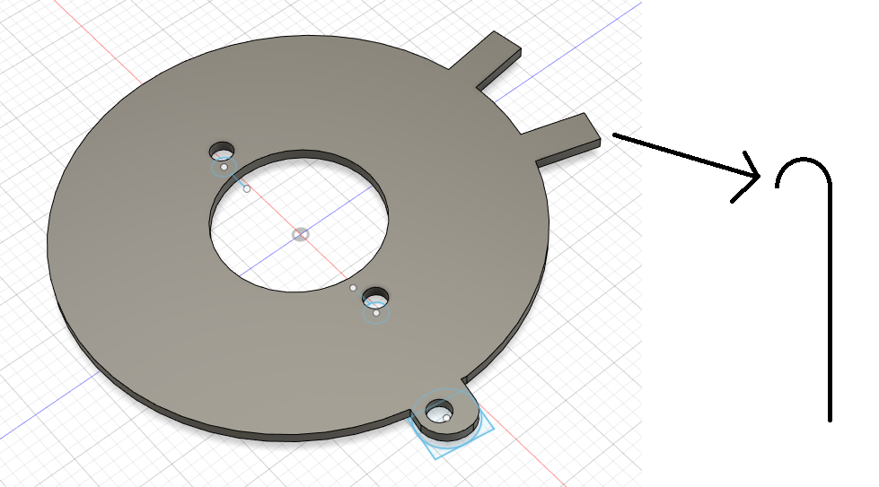

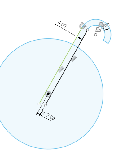

Je suis en train de modéliser une petite pièce toute simple, mais je rencontre un soucis sur un détail.
En effet, je souhaiterais recourber un objet sur lui même pour créer une sorte de crochet, je vous met une image pour que cela soit plus parlant :
Sachant que la longeur des 2 crochets (ici à plat) est bonne (si je courbe à la main la piece imprimée, c'est bon :D).
Quelqu'un saurait me dire comment faire ?
Merci !

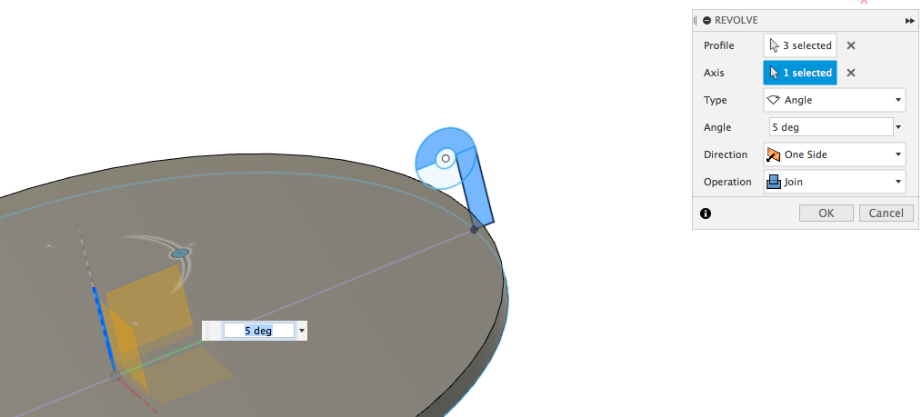

Tu dois dessiner le crochet dans ton sketch avant l'extrusion.

Je ne crois pas que ce soit à plat que @4m0ni4c4c veuille recourber les pattes mais sur le plan vertical.
Il faudrait retirer les pattes du croquis horizontal, créer un 2eme croquis sur un plan vertical tangent à la pièce et faire ce que @miserovitch a montré.
Pour la 2ème patte il faudra faire pareil sur un 3eme croquis.
Mais si quelqu'un connait une solution pour effectivement recourber une pièce plate je suis aussi preneur car je ne sais pas faire !
Salut,

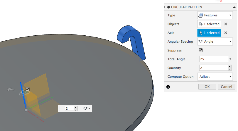

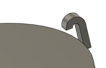

En effet, comme dit @Thierry94 si c'est vertical c'est dans un second sketch. Il faudra utiliser l'outil "revolve" si tu veux que les faces du crochet suivent la meme courbure que le disque.
1730289585_Capturedecran2020-10-27a17_17_55.thumb.png.0e7ec7c49687971e8a08f27a1f3613da.png1346814695_Capturedecran2020-10-27a17_18_45.png.4bbe6c89636b6def29fa990177337ab0.png

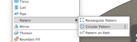

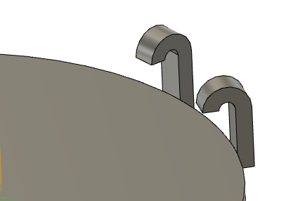

Pour le 2eme crochet tu pourras utliser l'outil "circular pattern" pour copier le premier.

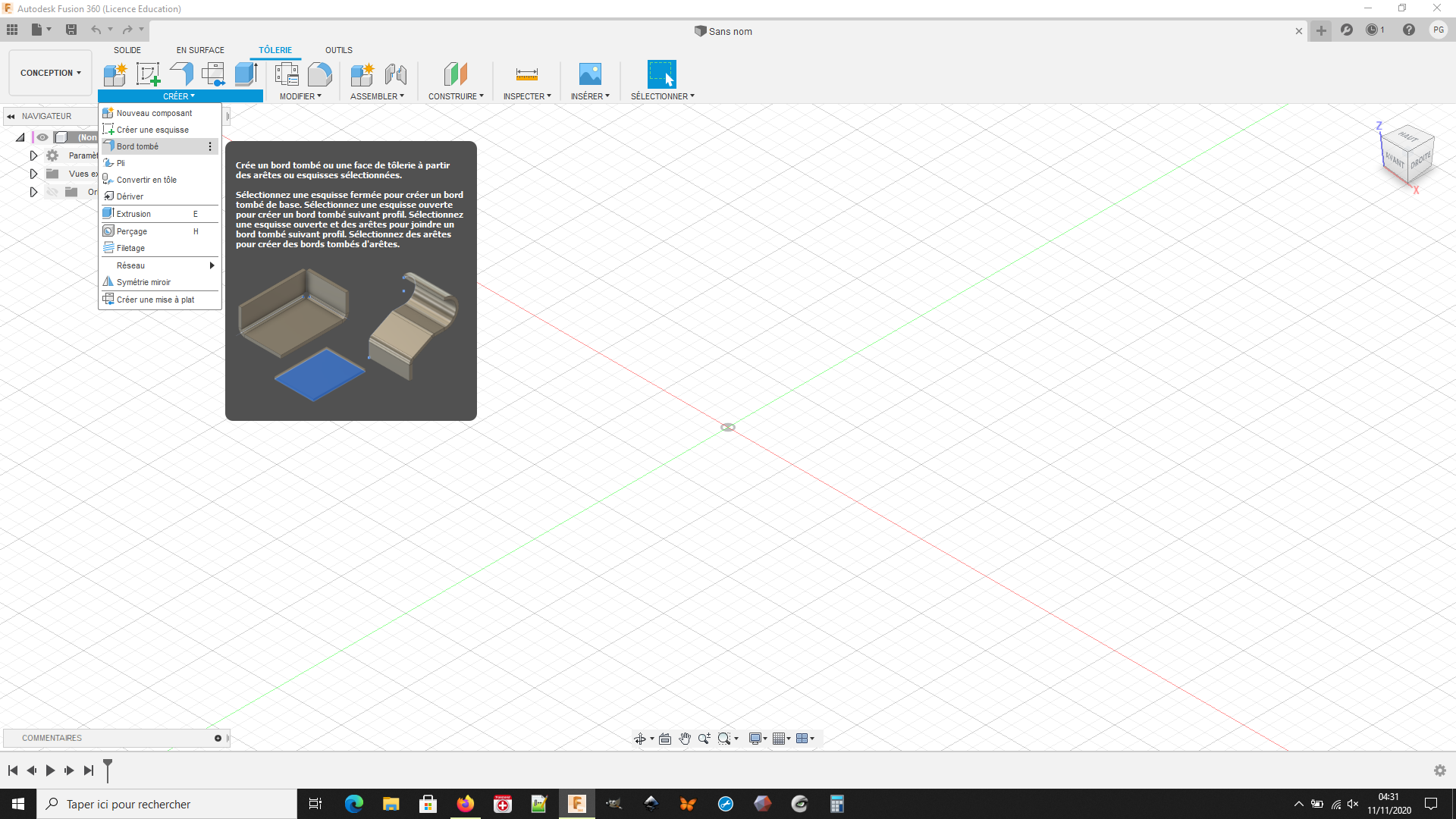

bonjour,
j'arrive un peu tard... mais pour ça j'utiliserai plutôt le "mode" tôlerie que le "mode" solide. Tôlerie me semble plus approprié.
