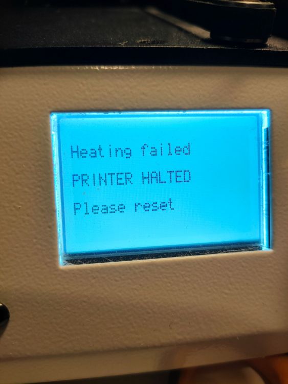

Thierry Bulcourt Posté(e) Novembre 2, 2020 Partager Posté(e) Novembre 2, 2020 Bonjour à tous ! Je suis nouveau sur ce site,et je suis dans l impression 3D depuis 3mois,ce matin j ai imprimé une pièce sur mon imprimante (tevo Michelangelo),et au bout de 6heures d impression,il me restait 1 h pour terminer,et mon imprimante c est arrêté d imprimer et a mis un message d erreur"Heating faibles printer haltes.please reset". Du coup je retire l objet je redémarre ma machine,et j essai a nouveau d imprimer,je choisis une pièce a imprimer,ok et là rien ne se passe,la température ne bouge pas,reste a 22° et 30 secondes après me remet le même message ! Pourriez vous me dire ce que sa pourrait être comme soucis ? Merci à tous pour vos réponses ! Lien vers le commentaire Partager sur d’autres sites More sharing options...
gerardm Posté(e) Novembre 2, 2020 Partager Posté(e) Novembre 2, 2020 Soit: -La sonde de température est morte (RIP). -La résistance de chauffage est elle aussi HS. - un fil de connexion de ses deux éléments est coupé. Si tu as un multimètre, tu peux peut être mesurer leurs valeurs ohmique en les débranchant de la carte mère, pour voir leurs états. Si tu as un plateau chauffant, tu permutes les câbles des sondes de température, puis tu fais chauffer la buse pour voir si la température monte. Lien vers le commentaire Partager sur d’autres sites More sharing options...
Thierry Bulcourt Posté(e) Novembre 2, 2020 Auteur Partager Posté(e) Novembre 2, 2020 Bonjour,ok, merci pour ta réponse rapide,je vais regarder a ça de suite,et je te redis ce qu il en est,j ai une sonde et une résistance de rechange,je vais les changer et ont verra bien,je n ai pas de plateau chauffant dessus,merci encore. Lien vers le commentaire Partager sur d’autres sites More sharing options...
