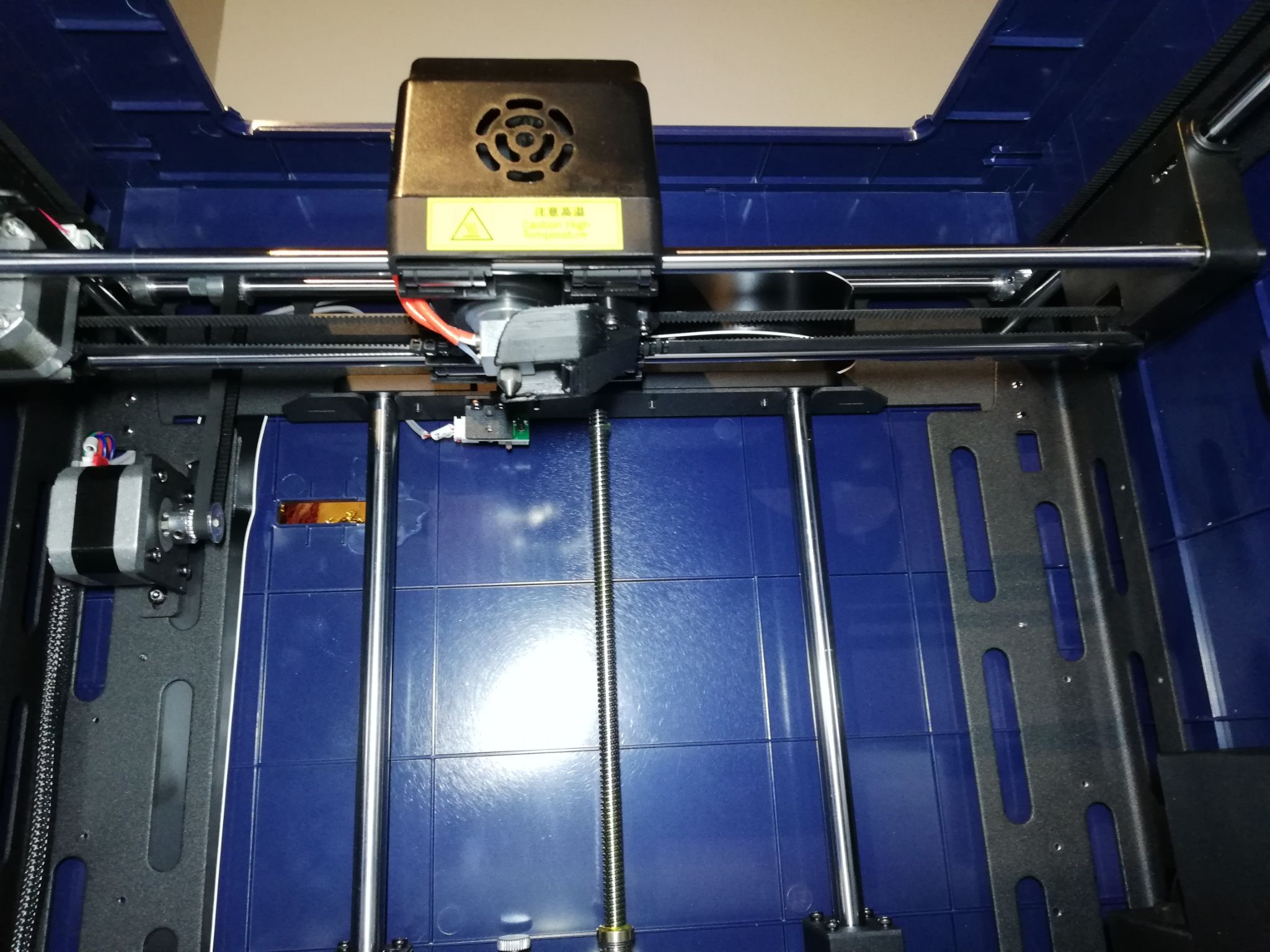

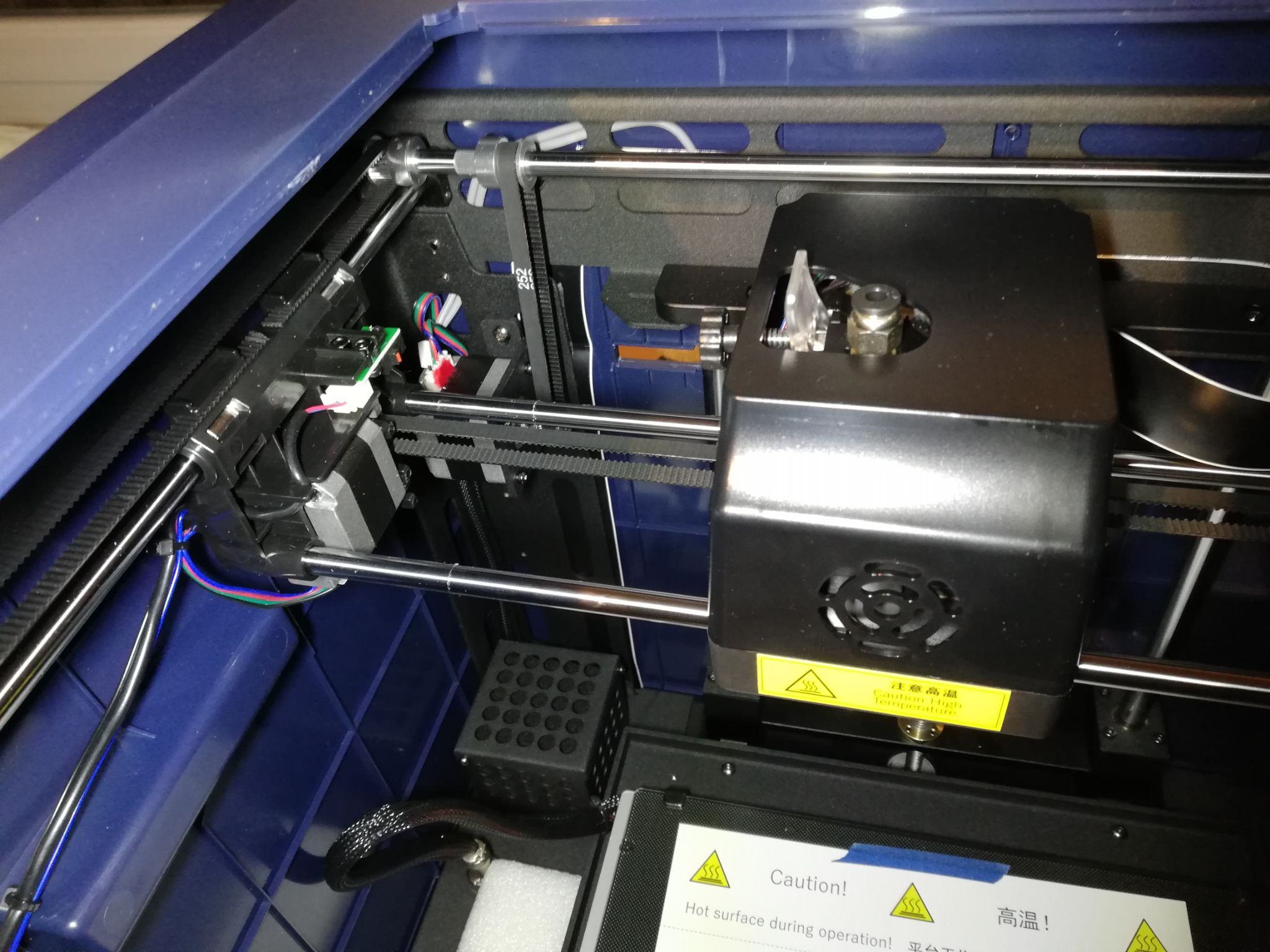

Volià la 4MaxPro2 est arrivée !!
bon, pas encore testée mais déballée ! voilà quelques photos. Dites moi si vous voulez des photos d'une partie en particulier.

C'est surtout la tête d'impression et l'extrudeur qui m'intéresse mais je vais pas te demander de tout démonter avant que tu ai pu imprimer 😁
par contre le système qui maintient le plateau  sur les deux axes Z n'est pas le même, il a l'aire plus costaud et il y a une vis supplémentaire avec un écrou papillon (elle sert à quoi ?)
Lien vers le commentaire
Partager sur d’autres sites
salut,
la vis avec le papillon sert de butée de fin de course pour l'axe Z, il appuie tout simplement sur le contacteur de fin de course (sur la 1ère photo, le contacteur est en dessous de la buse dans l'alignement).
par contre, pour changer ou retendre une courroie de l'axe Y...il suffit de tirer dessus pour la "déclipser" et la "reclipser" plus loin? (pour le moment, je n'ai rien osé faire...) as tu le même système sur la tienne?
t'inquiètes pas, j'ai prévu de démonter la tête avec son extrudeur...déjà pour remplacer l'air duck qui a été imprimé un peu à l'arrache (à mon avis). Quand j'ouvre la tête, je mettrai quelques photos. Pour le moment, elle est en fonctionnement 😃 pour valider que tout est OK. Mais en premièr ressenti, elle a l'air plutôt facile.

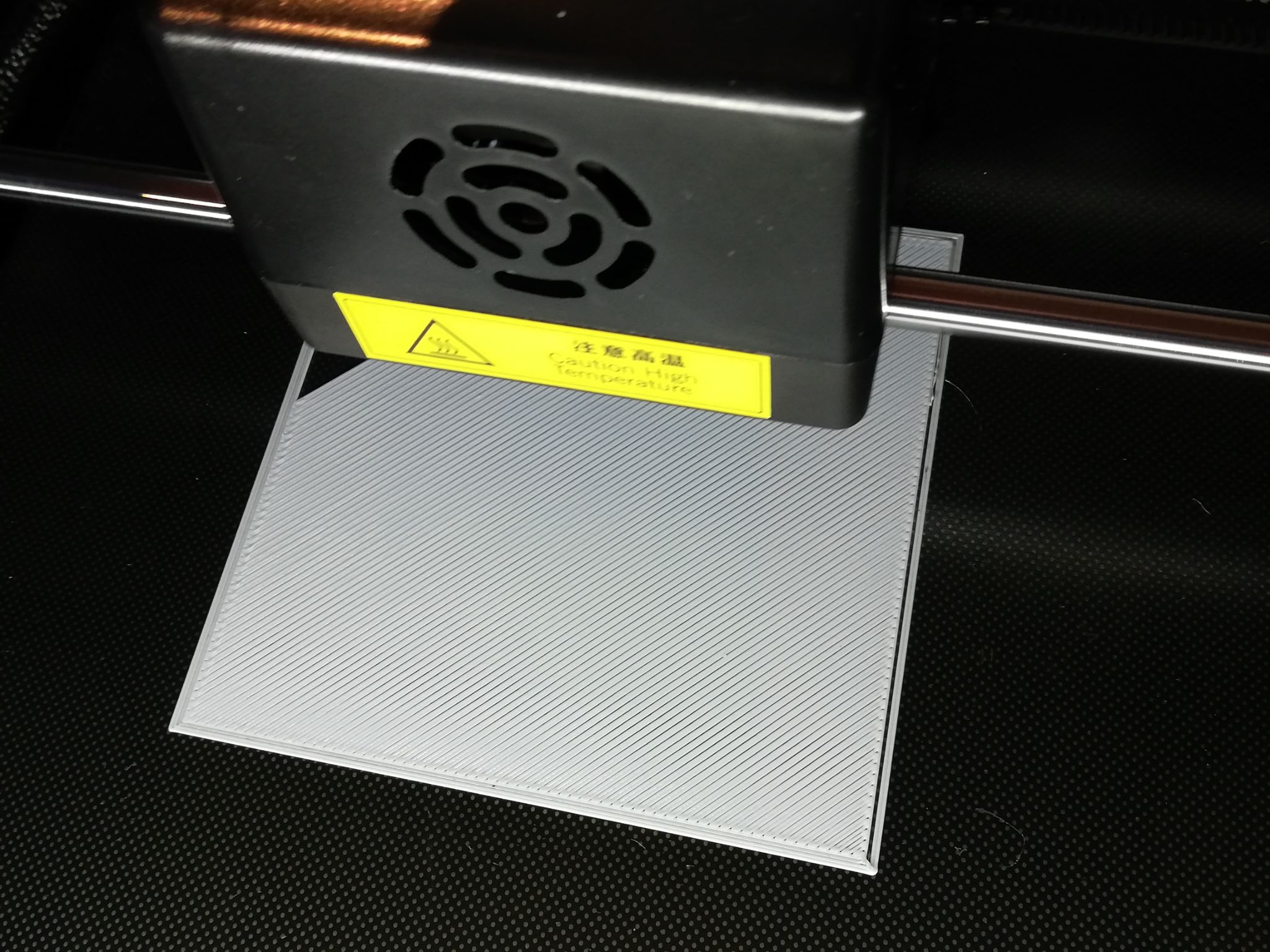

à priori, on a la même chose comme ultrabase.
je la trouve pas mal, ma première couche...non?
par contre, j'ai lancé plusieurs impressions simultanées (faut bien pousser un peu la machine) et j'ai des défauts "bizarres"...je me demande si ça vient pas de CURA 4.8...
tu utilises quoi comme slicer ?

Désolée de pas avoir répondu avant (je passe pas très souvent dans la rubrique présentation 😕 )
Pour ta première couche tu ne devrais pas avoir de "lignes" noir entre les blanches, la tes ligne ne sont pas jointe.

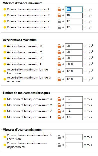

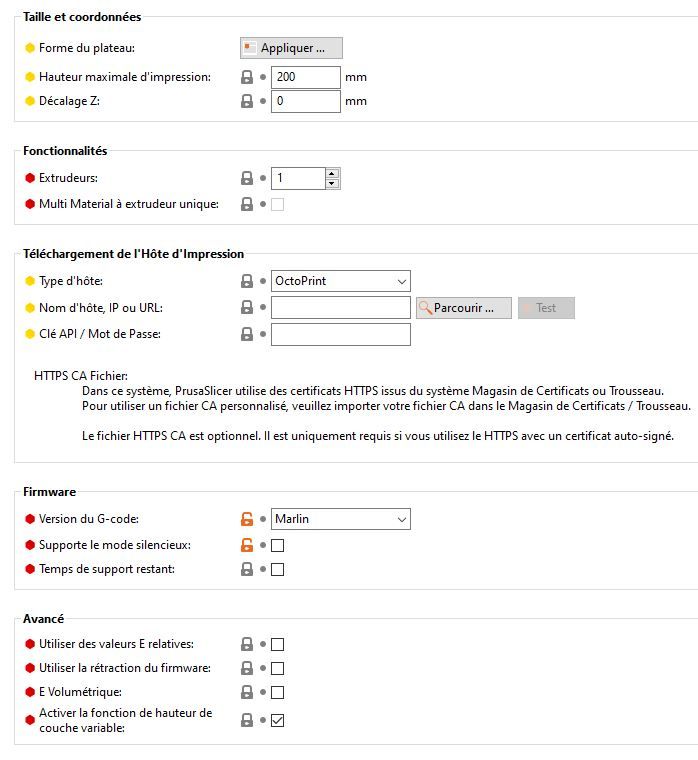

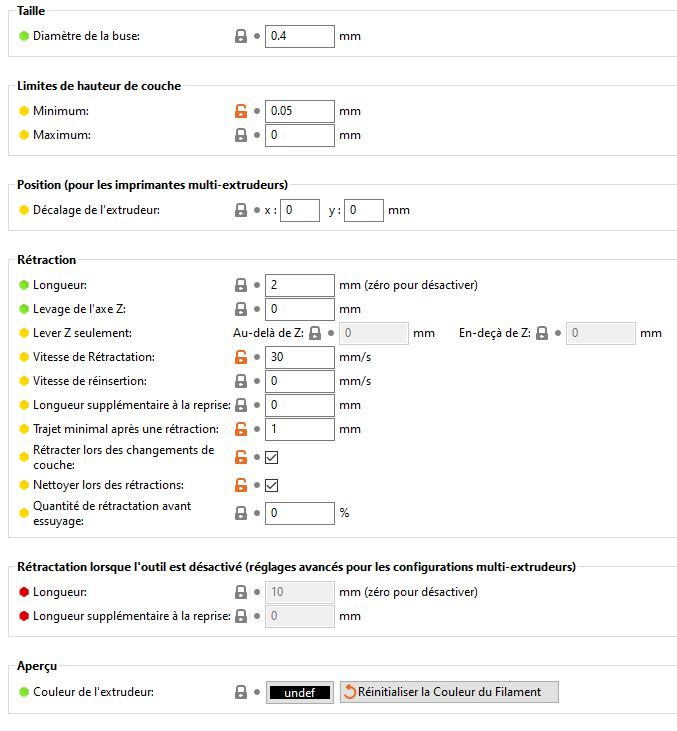

Voila les réglages de l'imprimante dans prusa
G code  personnalisé
G code début

limites de la machine
Extrudeur

@Ironblue
salut,
je viens de créer le post...je savais pas trop quoi mettre...
ouf...ça fait peur, tous ces paramètres... bon, je vais m'y coller ce week end alors
juste au niveau firmware/GCode, tu prends quoi? Marlin ou Reprap?
