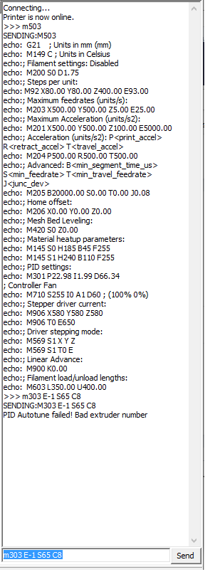

Bonsoir, essaye de régler mon PID sur ma machine, Marlin Bugfix 2.0
j'utilise Pronterface.
j'envoi la commande suivante pour regler mon bed:
M303 E-1 S60 C8
et j'ai le message suivant
>>> M303 E-1 S60 c8
SENDING:M303 E-1 S60 C8
PID Autotune failed! Bad extruder number
je n'ai aucun problème pour régler l'extrudeur:
M303 E0 S200 C8
M301 P23.83 I2.04 D69.74
M500
la valeur de "E" doit être -1 ou 0

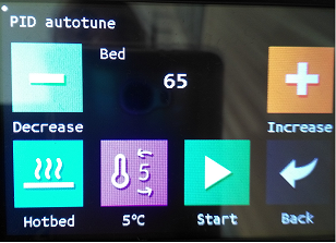

je viens de compiler un marlin avec PIDTEMPBED actif, mais toujours impossible de régler pid bed:
ci joint fichier
Configuration.h
et copie écran message erreur sous Pronterface :

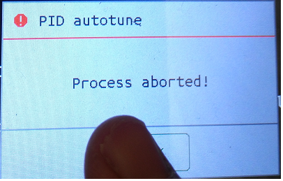

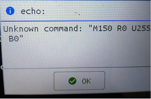

sur l'imprimante voila:

Dans le firmware de Bigtreetech, cette option n'est pas activée même dans leur dernière version basée sur un Marlin 2.0.7.2 😞
Si tu veux pouvoir faire le PID du lit, tu vas devoir compiler ton propre firmware 😉

Voila, j'ai réussi.
je m'obstinai à mettre les fichiers configurations ( .h, _adv.h) que j'avais téléchargé sur le site bigtreetech.
que nenni, il faut garder ce qui sont fournis dans l'archive et tout marche.
merci @fran6p, j'ai pu régler mes PID.
