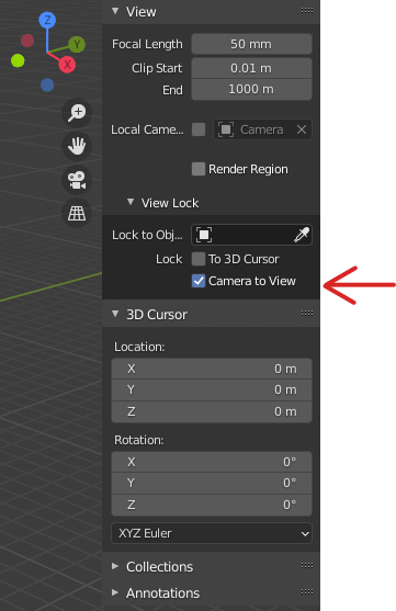

Vector Posté(e) Novembre 10, 2020 Partager Posté(e) Novembre 10, 2020 (modifié) Salut @filament-abs.fr, Ne serait-ce pas ça que tu cherches ? : n > View > View Lock > Cocher Lock Camera to View Modifié (le) Novembre 10, 2020 par Vector Lien vers le commentaire Partager sur d’autres sites More sharing options...
filament-abs.fr Posté(e) Novembre 10, 2020 Auteur Partager Posté(e) Novembre 10, 2020 (modifié) A la lecture de la doc on le suppose mais hélas non, cela ne change rien du tout, la caméra reste toujours au même endroit. Merci pour la piste Modifié (le) Novembre 10, 2020 par filament-abs.fr Lien vers le commentaire Partager sur d’autres sites More sharing options...

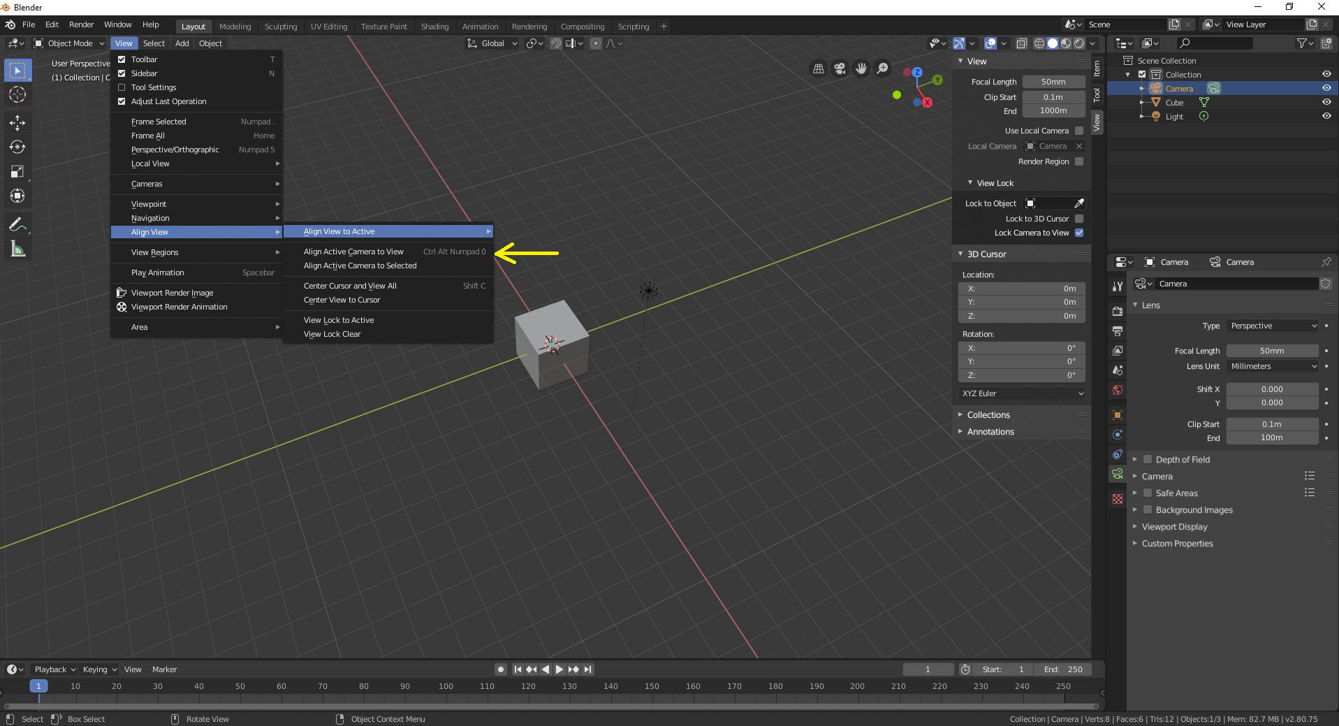

Vector Posté(e) Novembre 10, 2020 Partager Posté(e) Novembre 10, 2020 (modifié) Et avec ça : Align Active Camera to View (Ctrl Alt 0) puis F12 ? Modifié (le) Novembre 10, 2020 par Vector Lien vers le commentaire Partager sur d’autres sites More sharing options...

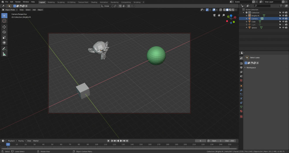

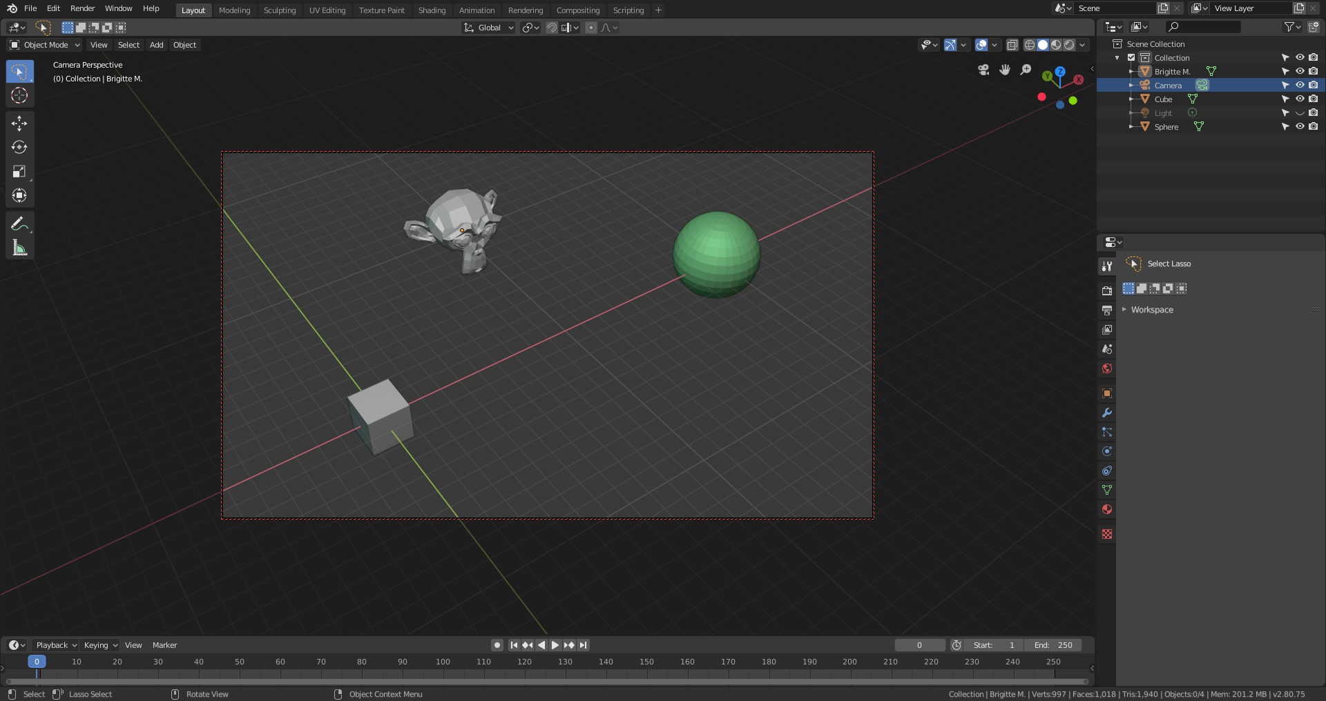

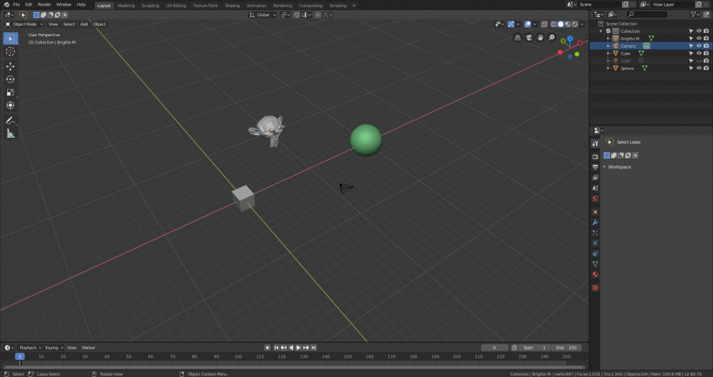

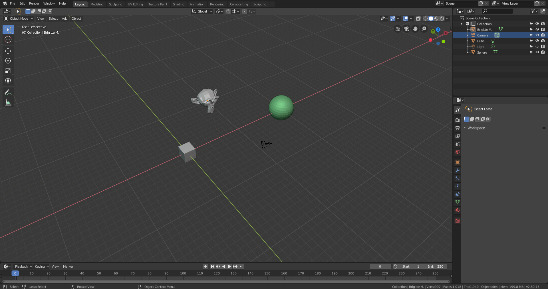

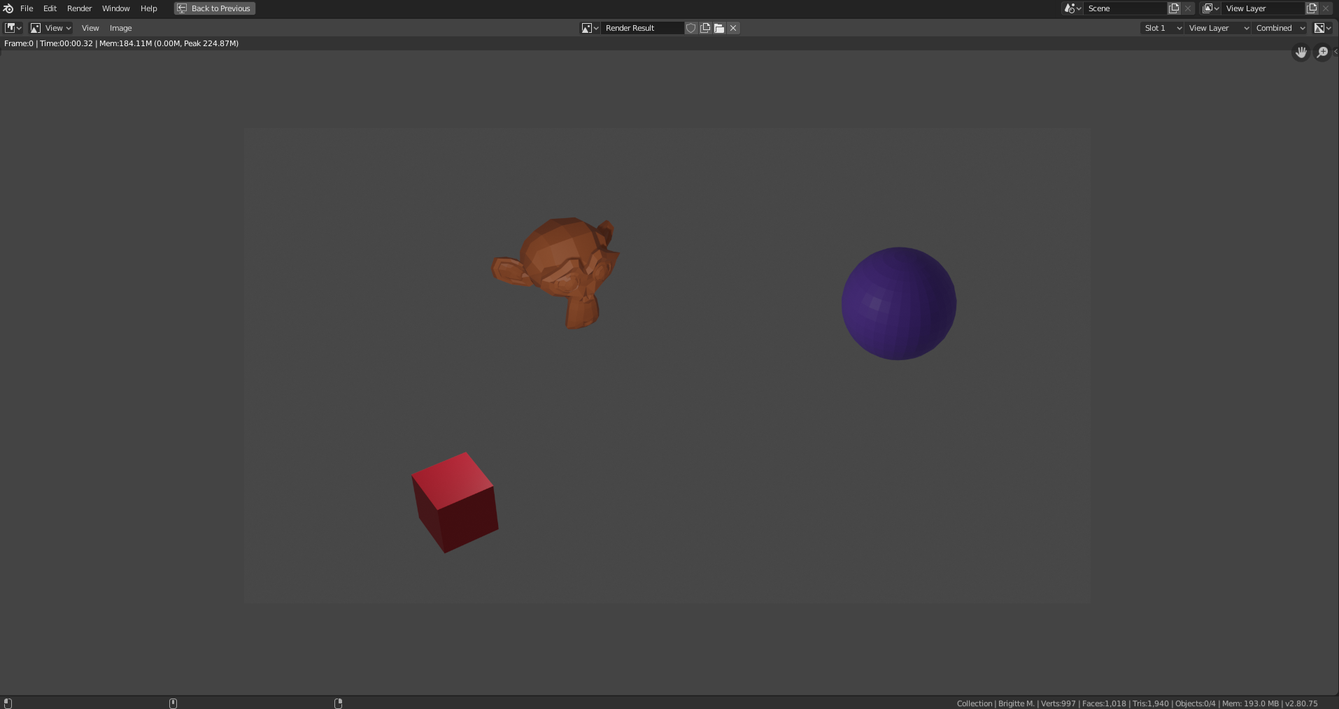

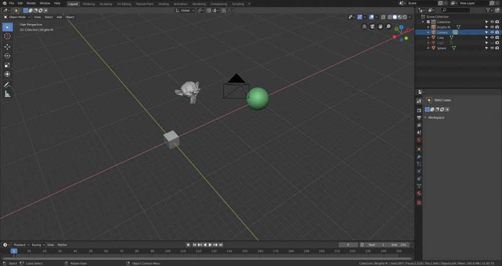

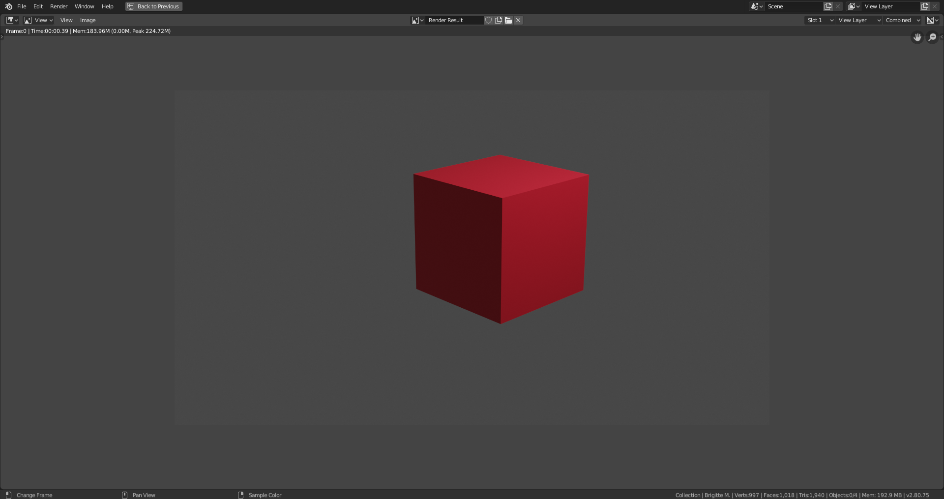

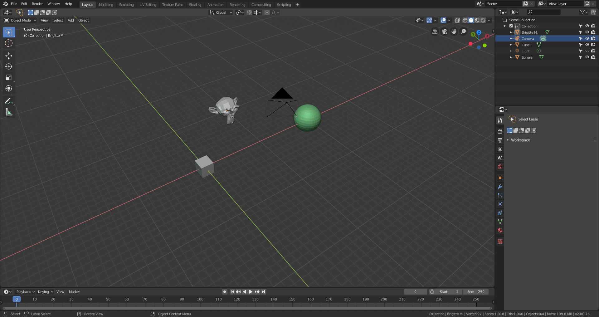

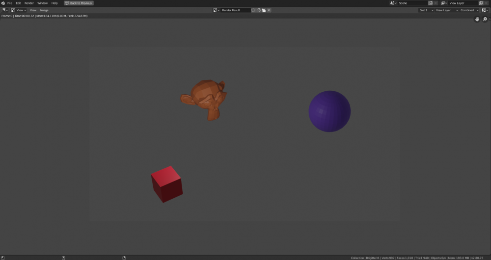

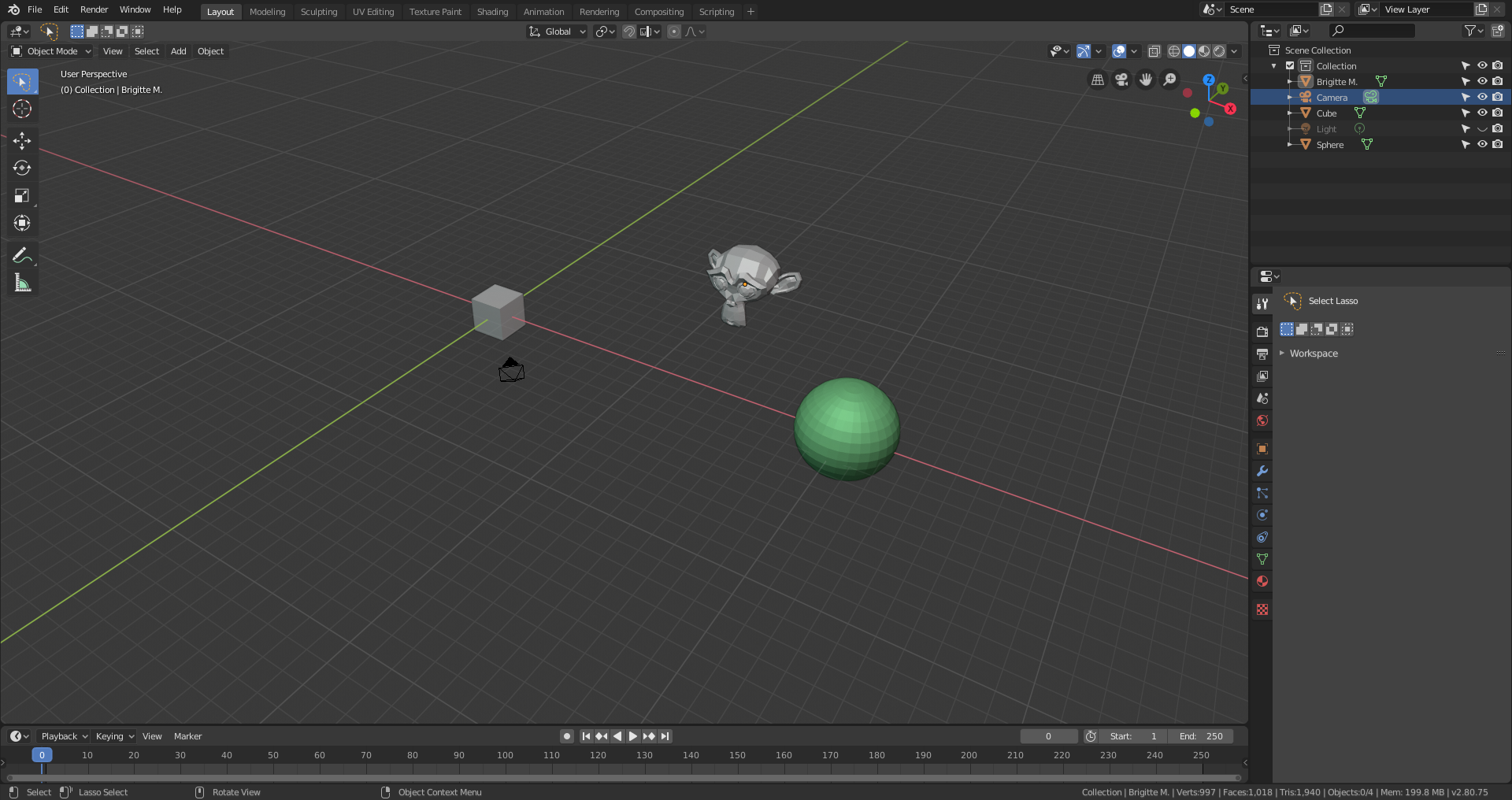

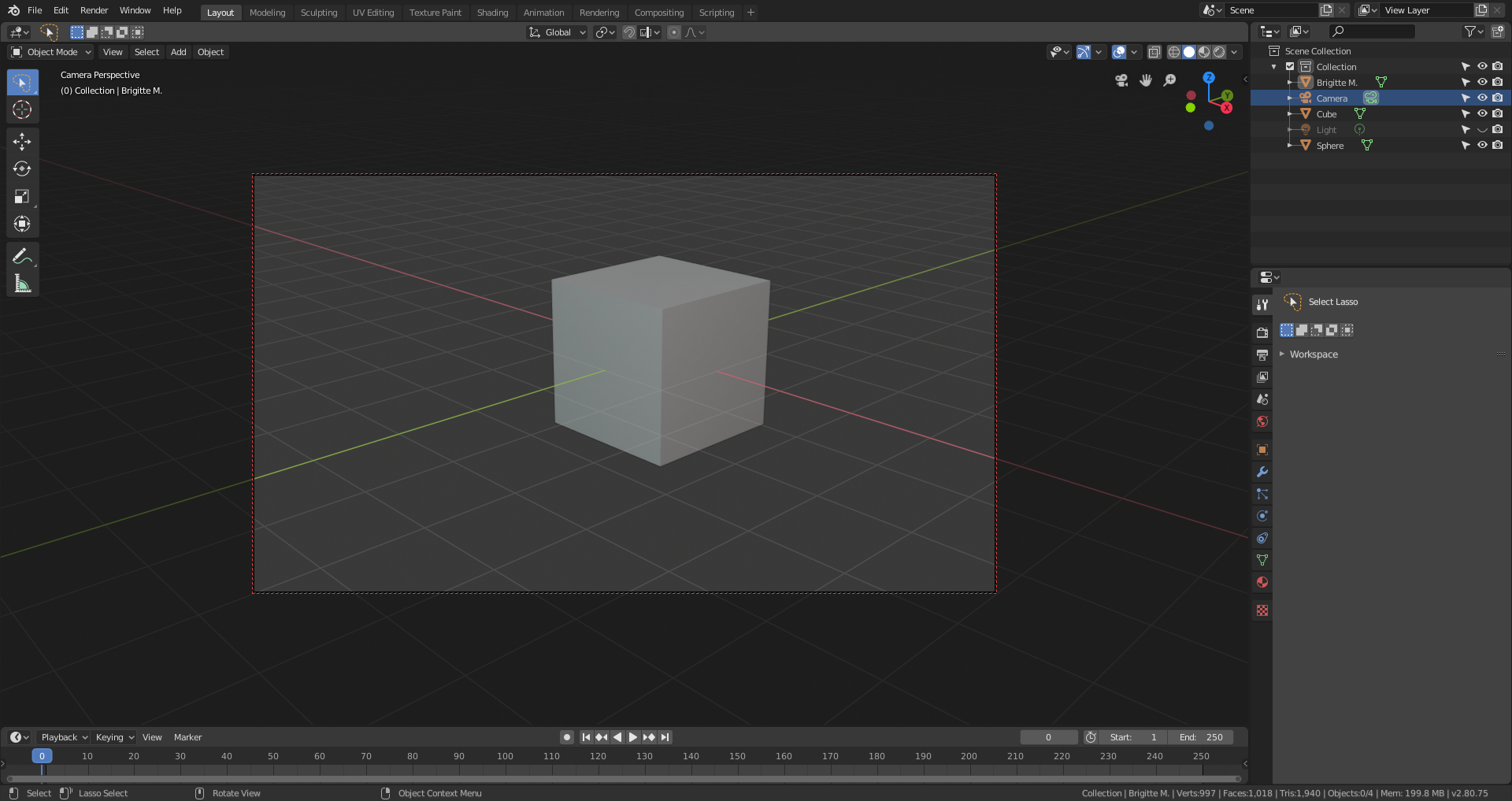

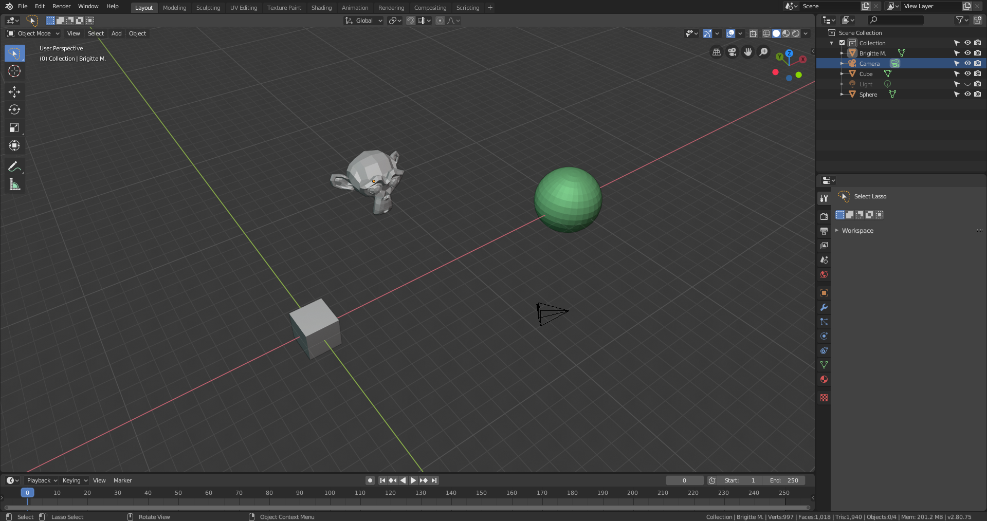

Vector Posté(e) Novembre 10, 2020 Partager Posté(e) Novembre 10, 2020 Il y a 2 heures, filament-abs.fr a dit : ... ces menus permettent de modifier la vue utilisateur mais la caméra ne bouge pas du tout. Si si. Il y a 2 heures, filament-abs.fr a dit : J'aimerais ne pas avoir à déplacer la caméra à la main, je voudrais qu'elle se place automatiquement selon ma vue utilisateur. Là, si je veux faire un rendu, ce ne sera que celui du cube car la caméra est orientée uniquement sur lui. Touche 0 (vue caméra) Puis F12 (rendu) Maintenant, si je veux faire un rendu ce cette vue (cube, Brigitte M. et de la sphère) et sans déplacer la caméra moi-même. Ctrl Alt 0 (Align Active Camera to View) Puis F12 (rendu) La caméra s'est bien déplacée : Nouvelle position Ancienne position Lien vers le commentaire Partager sur d’autres sites More sharing options...

Vector Posté(e) Novembre 10, 2020 Partager Posté(e) Novembre 10, 2020 Et tu n'y as pas accès par le menu View, comme ceci (sans tenir du raccourcis pour Windows) ? : Lien vers le commentaire Partager sur d’autres sites More sharing options...

Vector Posté(e) Novembre 10, 2020 Partager Posté(e) Novembre 10, 2020 (modifié) Je t'ai trouvé ton raccourci en hiéroglyphe pour Mac : Modifié (le) Novembre 10, 2020 par Vector Lien vers le commentaire Partager sur d’autres sites More sharing options...

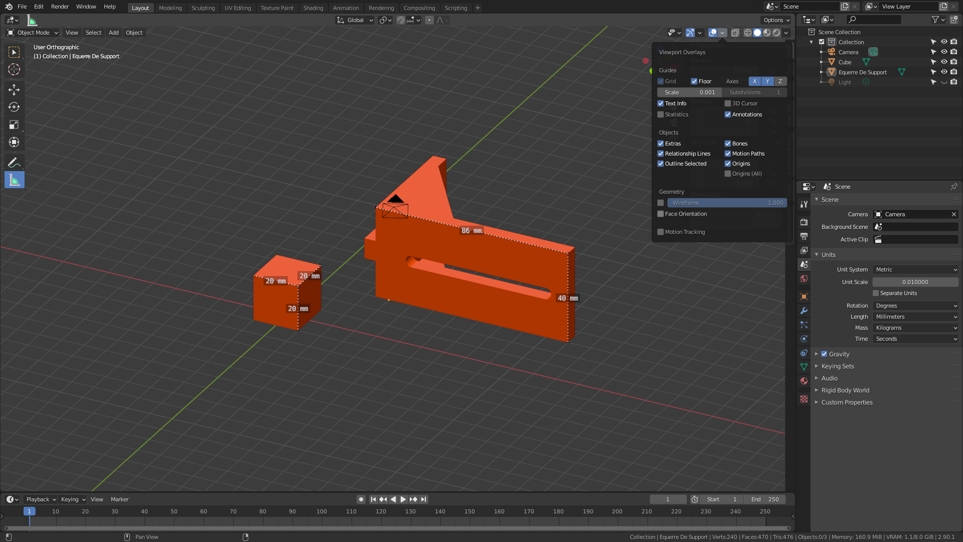

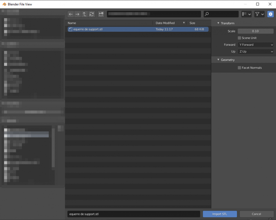

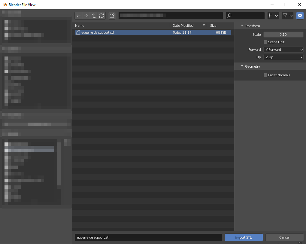

Vector Posté(e) Novembre 11, 2020 Partager Posté(e) Novembre 11, 2020 Il y a 18 heures, filament-abs.fr a dit : Je me rend compte que le fichier STL que j'ai importé est énorme (l'importation ne respecte pas les cotes). Il y a 17 heures, filament-abs.fr a dit : Ma caméra se trouve au centre de mon objet qui est énorme, je viens de m'en rendre compte. Salut @filament-abs.fr, ci-dessous une scène Blender en mm, qui devrait te servir. scène mm.blend Pour importer un fichier STL à l'échelle dans cette scène : Scale = 0.10 Lien vers le commentaire Partager sur d’autres sites More sharing options...
filament-abs.fr Posté(e) Novembre 11, 2020 Auteur Partager Posté(e) Novembre 11, 2020 OK, ça fonctionne maintenant C'était donc bien un problème d'échelle et manifestement Blender a un problème à ce niveau. Mais l'essentiel est que ça fonctionne avec une échelle raisonnable. Merci beaucoup pour le temps passé et ta patience! Lien vers le commentaire Partager sur d’autres sites More sharing options...
