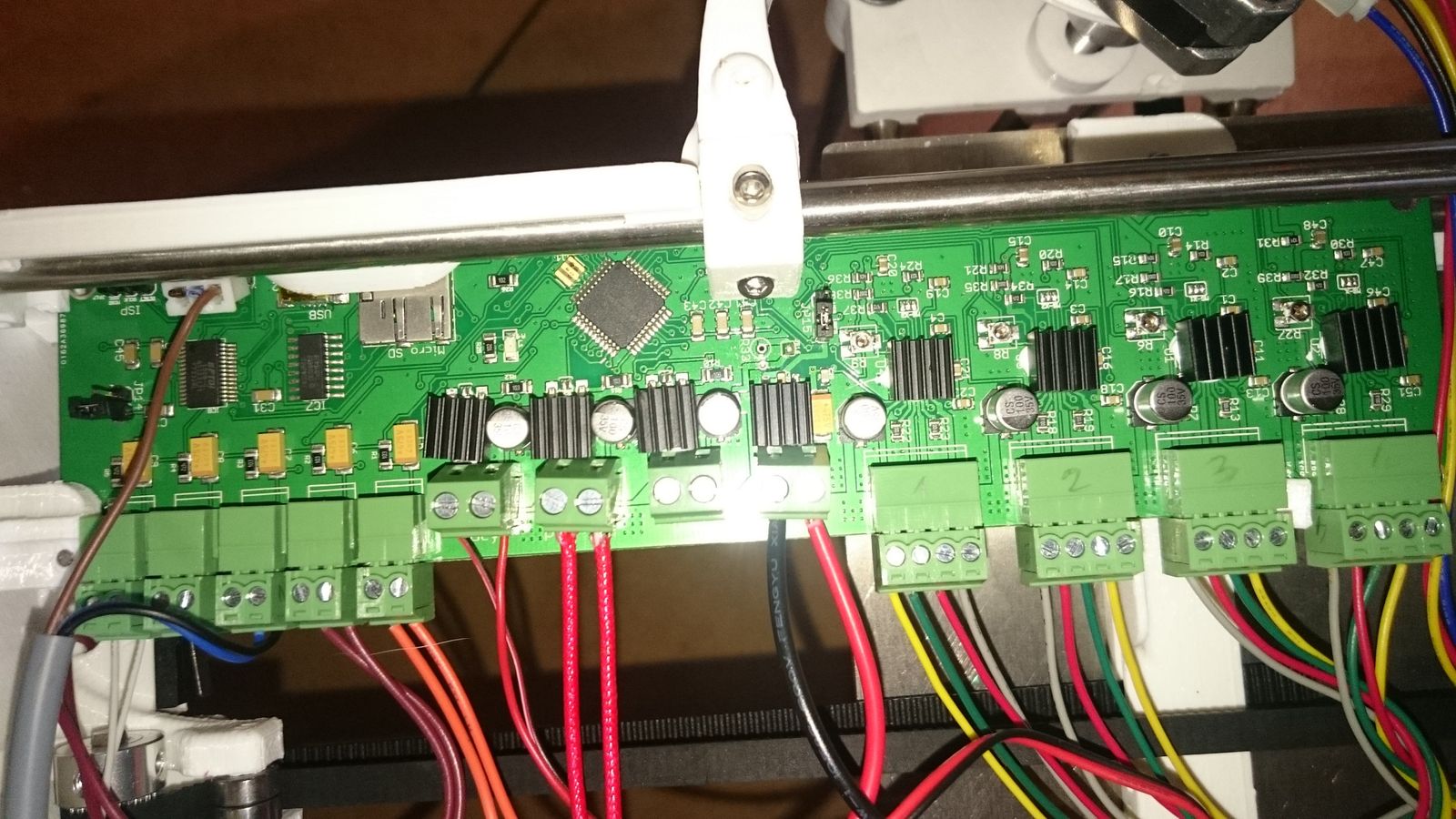

Bonjour a tous,
Je viens de faire l'acquisition d'une Discovery 200 en kit, le montage c'est passer nickel, mais lors de la mise sous tension, rien ! Même pas le ventilo qui tourne.
Alors j'ai bien le 12v au borne de l'alim de la carte, la LED intégrer à la carte ne s'allume pas. Entre le GND et le jumper JP15 (Vreg<>USB) j'ai bien 5v
je vous épargne les préliminaire. J'ai tester le ventilo en direct et il fonctionne, j'ai vérifier tous les branchement, j'ai même essayer que avec l'alim ( de crainte qu'il y est un court circuit extérieur qui mette la carte en sécurité) et toujours rien sur le connecteur FAN et la LED. J'ai bien sur essayer les différentes positions avec les cavalier.
Aucun défaut visuel constater sur la carte.
Je soupçonne un composant HS sur la carte ou peut être qu'il n'y a tous simplement par de Firmware ?
En attendant la fin du weekend sous un déluge de pluie pour contacter le SAV, si vous avez d'autre suggestion à me faire parvenir, je suis preneur :)
Merci
Yohan

envoi une photo de tes branchements on se fera plus facilement une idée.
Sinon avant de toucher au firmware prend contact avec Dagoma c'est préférable
Voici une photo du câblage, en espérant que vous trouviez une erreur de ma part ! je viens de tester les fin de course sauf le palpeur qui doit alimenter :/
tu as le cavalier (celui au centre) en position Vref
c'est la position pour faire le réglage du courant de moteur
il faut le mettre en usb (c'est rare qu'on y touche)
Non pas du tout, change ton cavalier de place sur usb et ça va fonctionner
Je viens de le faire, toujours pareil :( faut pas remettre le cavalier du reset aussi ?
