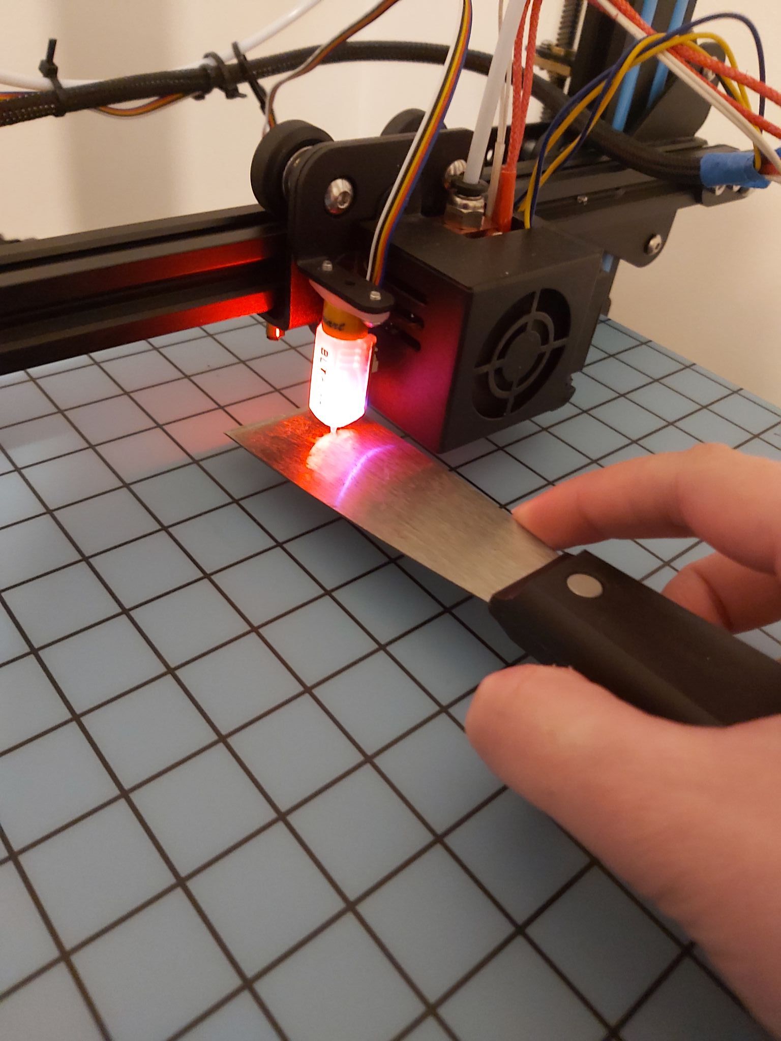

Pour voir si c'est un soucis de configuration ou de BL touch, essaye de mettre ton doigt sur un endroit de l'impression (sur plusieurs points adjacents, genre 2 ou 3)
Normalement ça devrait faire n'importe quoi avec la première couche à l'emplacement voulu
Si ça ne change rien le soucis viendrais effectivement du fait que le BL touch ne remonte pas l'info ou que marlin ne le prend pas en compte
Lien vers le commentaire
Partager sur d’autres sites
Quand l'autoleveling ce fait, bloque le avec quelque chose sur certains endroits de ton plateau
Il croira du coup que ton plateau est beaucoup plus haut qu'il ne l'est
Normalement, ta première couche sera donc beaucoup trop haute aux endroits voulu
C'est pour savoir si ça viens d'un soucis de configuration ou si ça viens d'autre chose, si il prend en compte le BL touch ou non.
