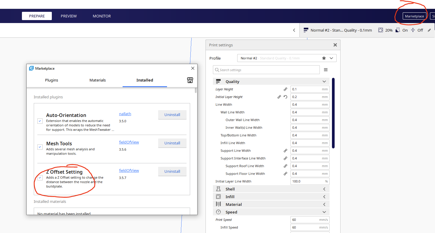

dans cura, je ne trouve pas le paramètre offset
Modifié (le) par Casque_man
C'est dans le marketplace, ensuite il faut que tu l'actives (petite roue a côté de qualité, cherche z offset)

dans cura à l'offset je rentre -0.25 ?
