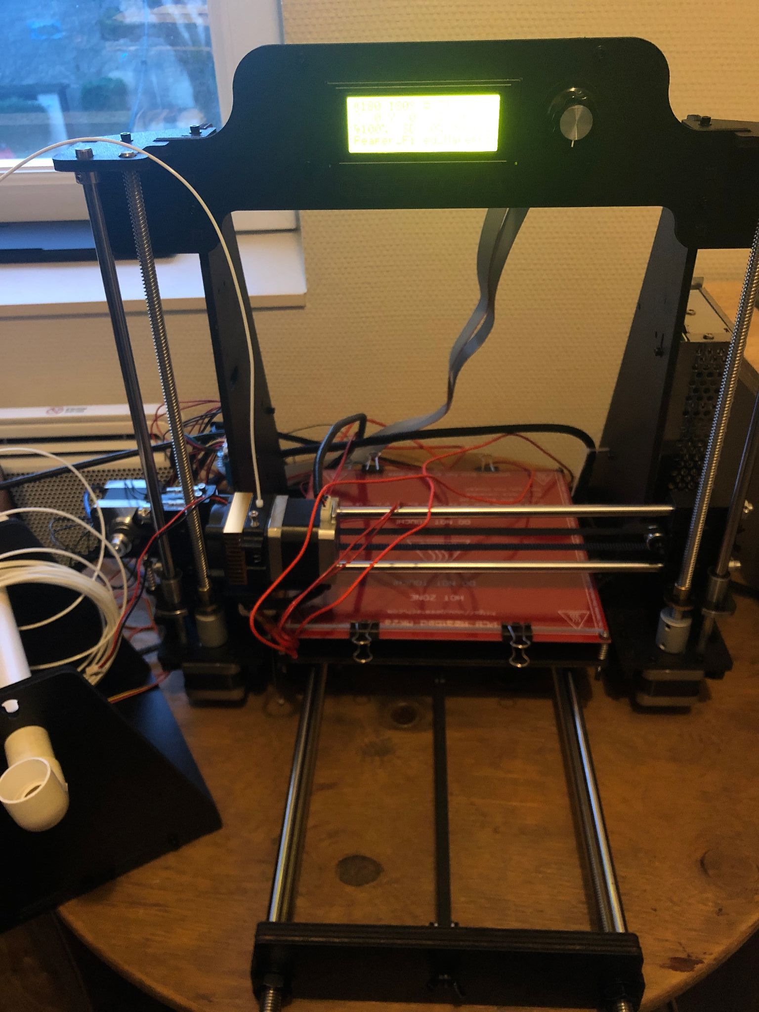

Nicolas Blancher Posté(e) Novembre 12, 2020 Posté(e) Novembre 12, 2020 Bonjour, je viens de finir de monter mon 3D GIANTARM Prusa I3 Pro W et j'aimerais la tester mais je me retrouve face à un probleme. J'ai donc réglé l'imprimante en suivant les tutos que j'ai pu trouvé, j'ai abandonné l'idée d'utiliser EasyPrint pour directement imprimer à la carte SD. Et là vient le probleme, quand je demande à la machine de faire un Auto Home, elle se dirige normalement à sa place mais seulement l'axe Z Gauche monte (alors qu'il n'a pas besoin) et le Droite ne bouge pas. Quand j'essaye de faire bouger l'axe Z dans le panneau de commande seulement le moteur de gauche fonctionne. Si j'échange le branchement du moteur droit et gauche c'est l'inverse. Lors d'une impression le moteur droit ne monte pas mais reste bloqué en bas en claquant... J'ai beau chercher dans les autres sujets quelqu'un a eu le même probleme mais je ne trouve pas grand chose. Si vous avez une idée je suis preneur ! Merci

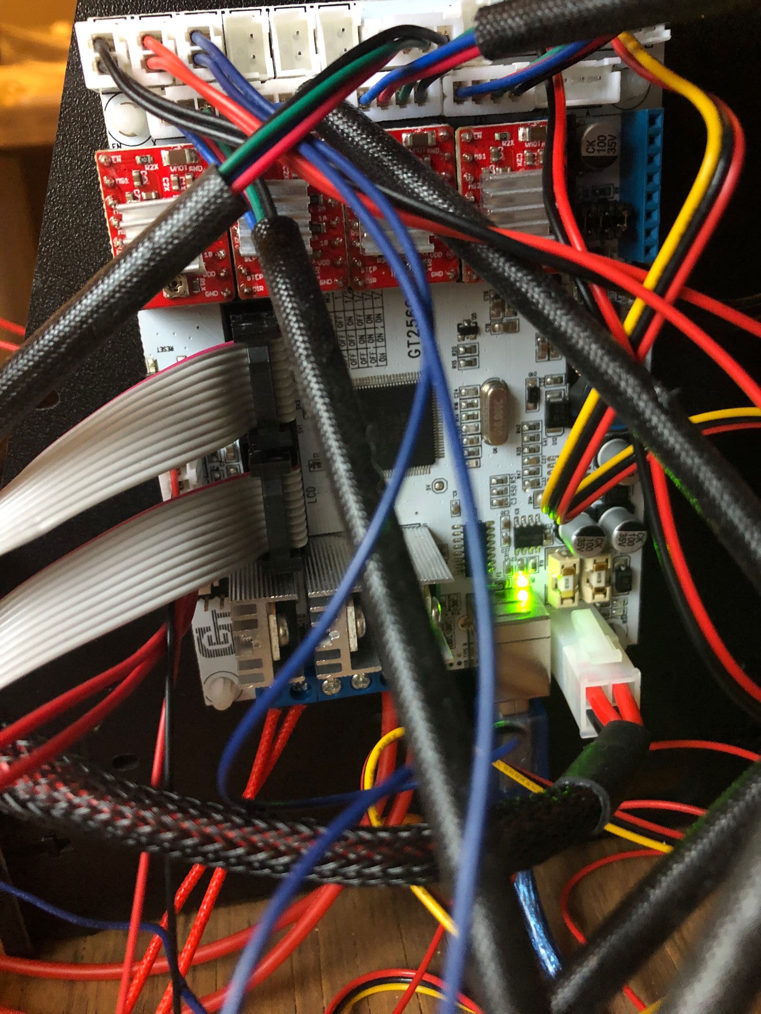

ark74 Posté(e) Novembre 12, 2020 Posté(e) Novembre 12, 2020 Bonjour, Tu peux nous faire une photo de la carte mère ?
Nicolas Blancher Posté(e) Novembre 12, 2020 Auteur Posté(e) Novembre 12, 2020 (modifié) Salut! C'est bon, probleme résolu à l'instant ! C'était niveau branchement donc my bad.. Un nouveau probleme du coup: dès que je lance un Auto Home l'Extrudeur se met dans son coin et monte. Et si je lance une impression il reste en hauteur... EDIT: Voilà pour la photo de la carte. EDIT²: Probleme résolu, c'était les stops mal branchés :c Modifié (le) Novembre 12, 2020 par Nicolas Blancher
