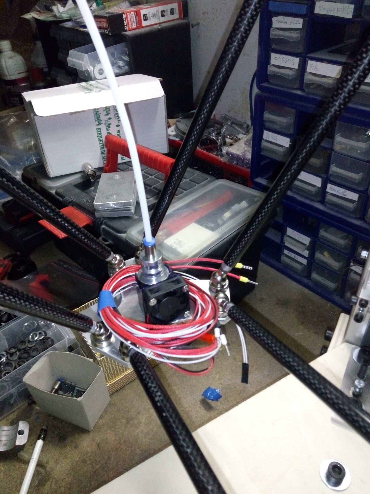

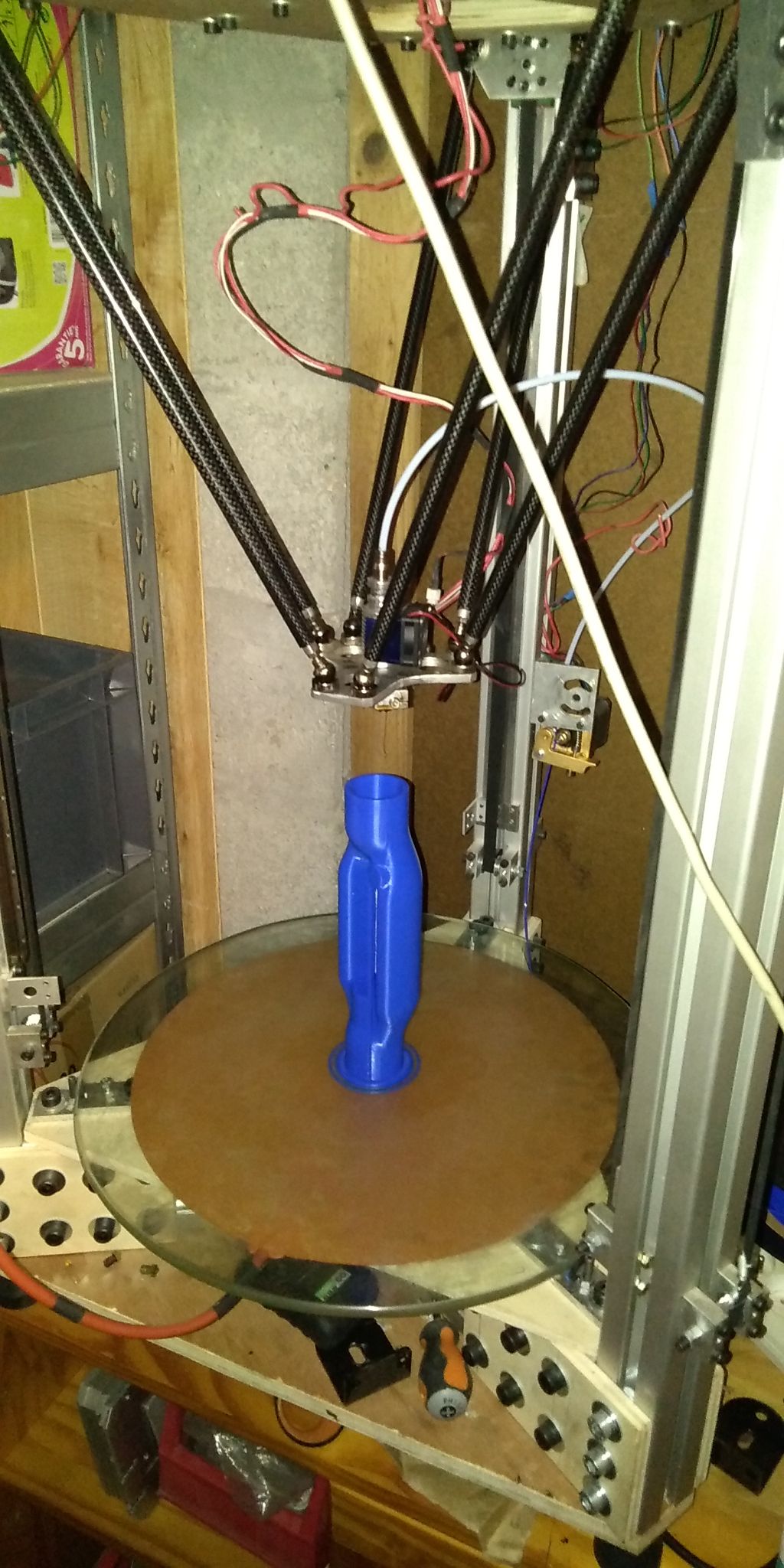

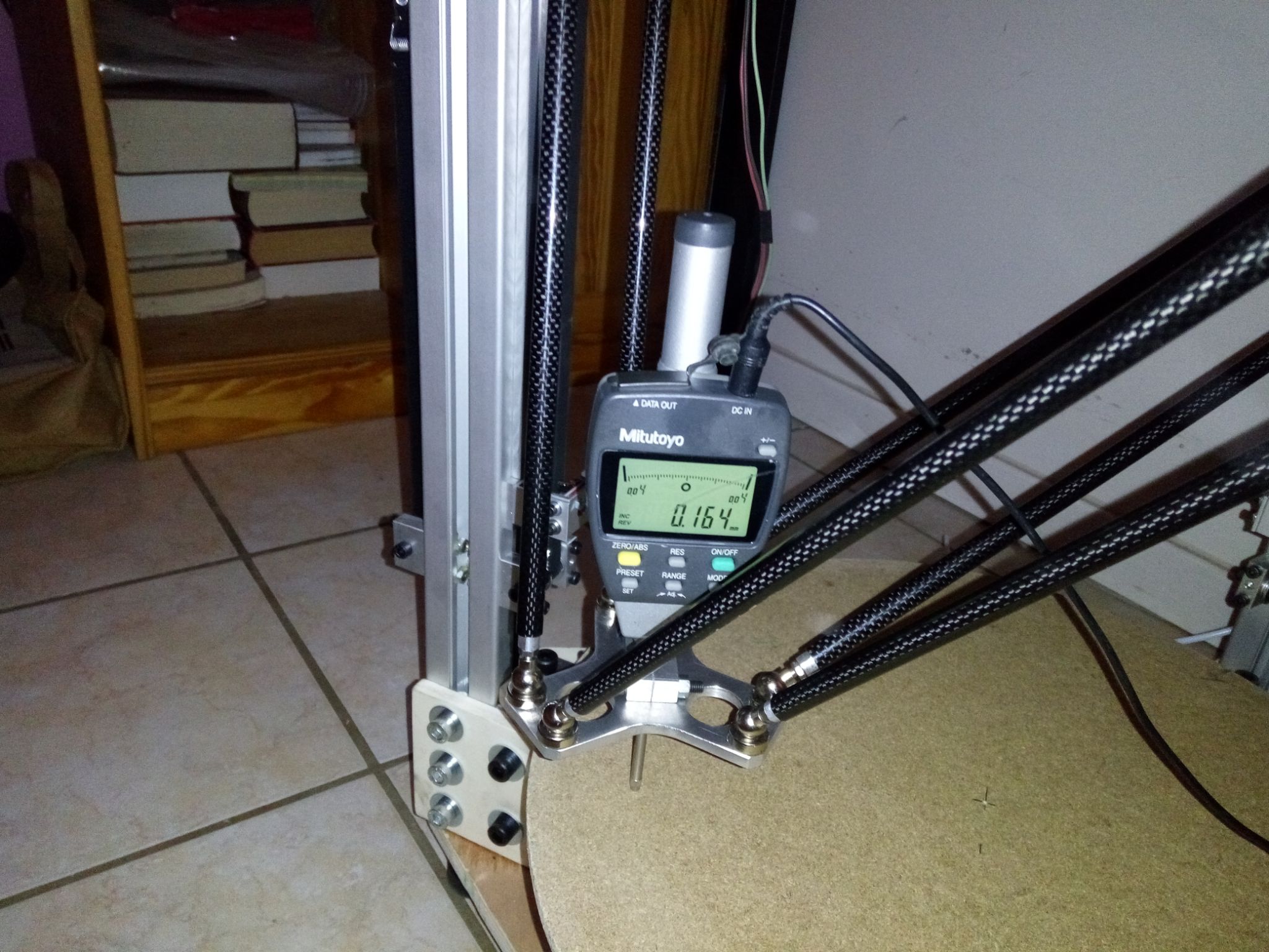

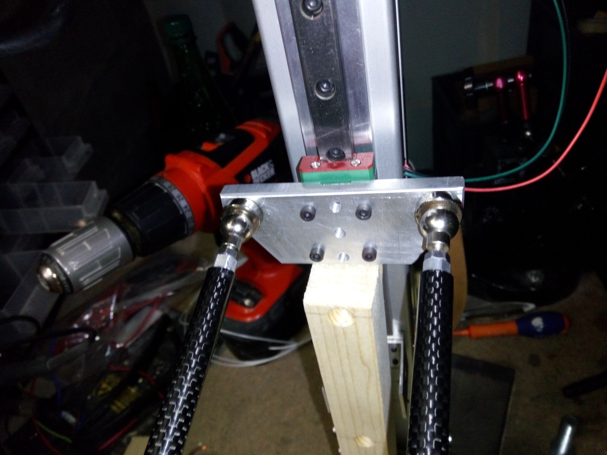

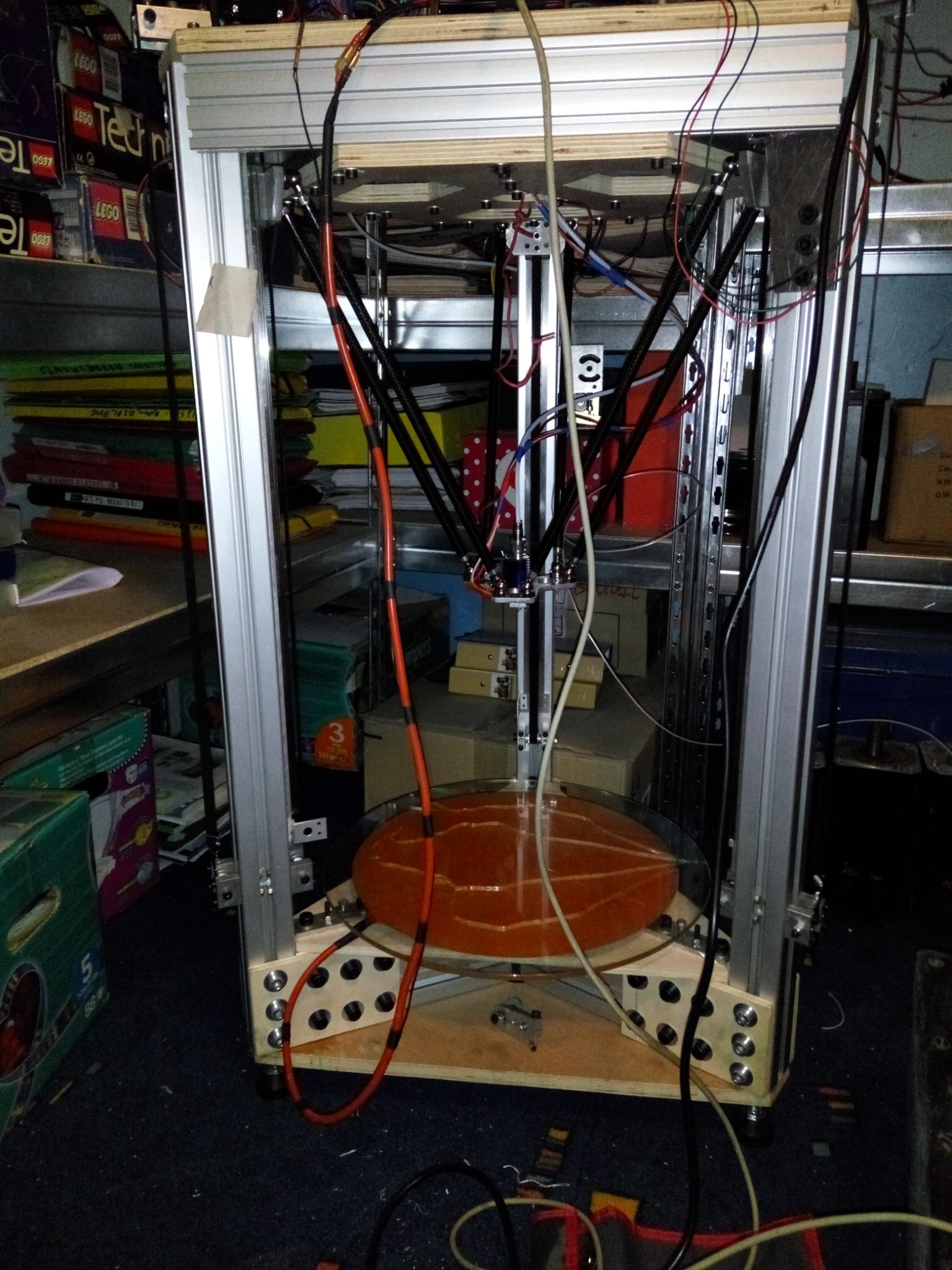

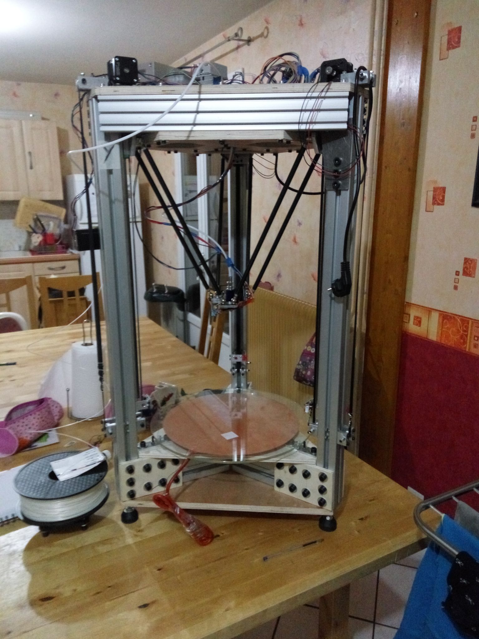

je vous présente mon imprimante que j'ai réalisée en 2018.
l'objectif utiliser le moins de pièces usinées et seulement des pièces usinées en "2D"
Objectif: avoir une machine robuste / précise et fiable.
budget: 800€
Caractéristiques techniques:
- volume de travail Ø200xH200
- matériaux imprimés: PLA  / ABS

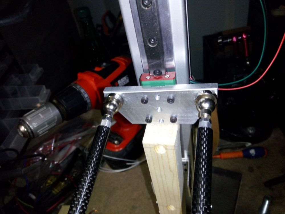

- guidage :patin à bille
- mouvement : moteur pas à pas + courroie
- plateau chauffant

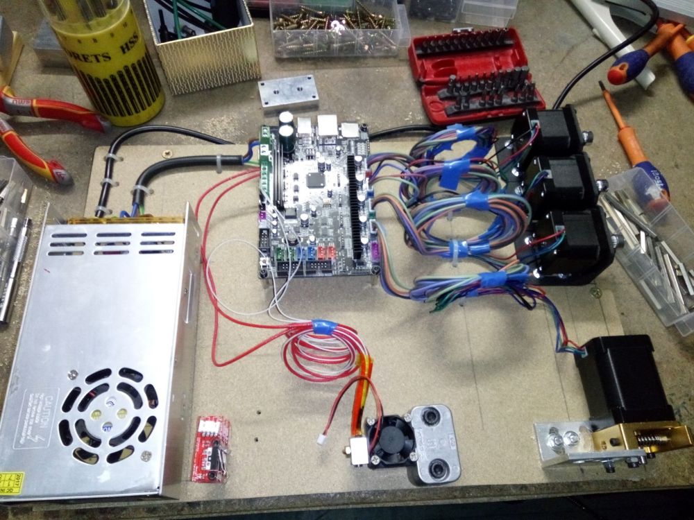

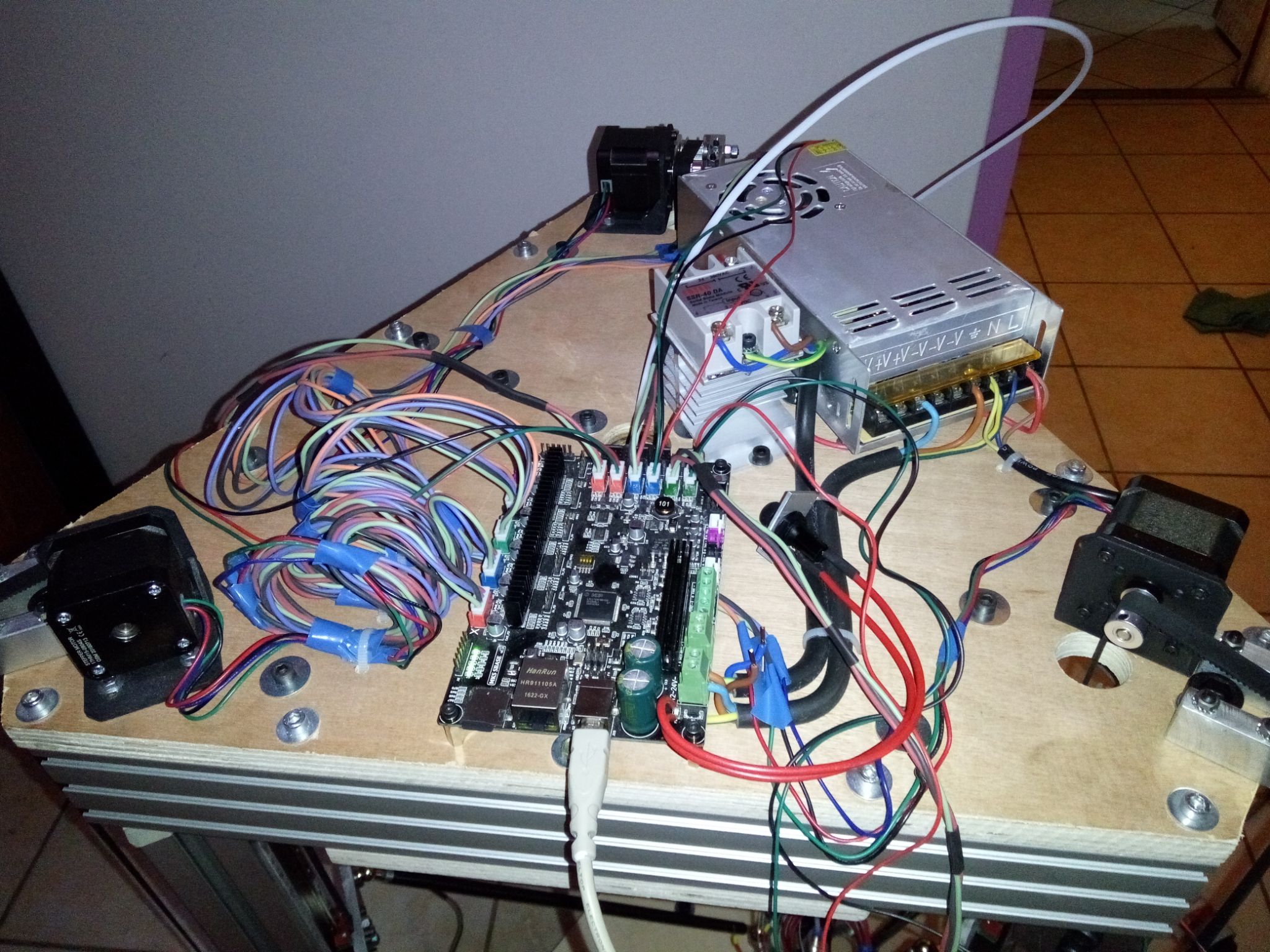

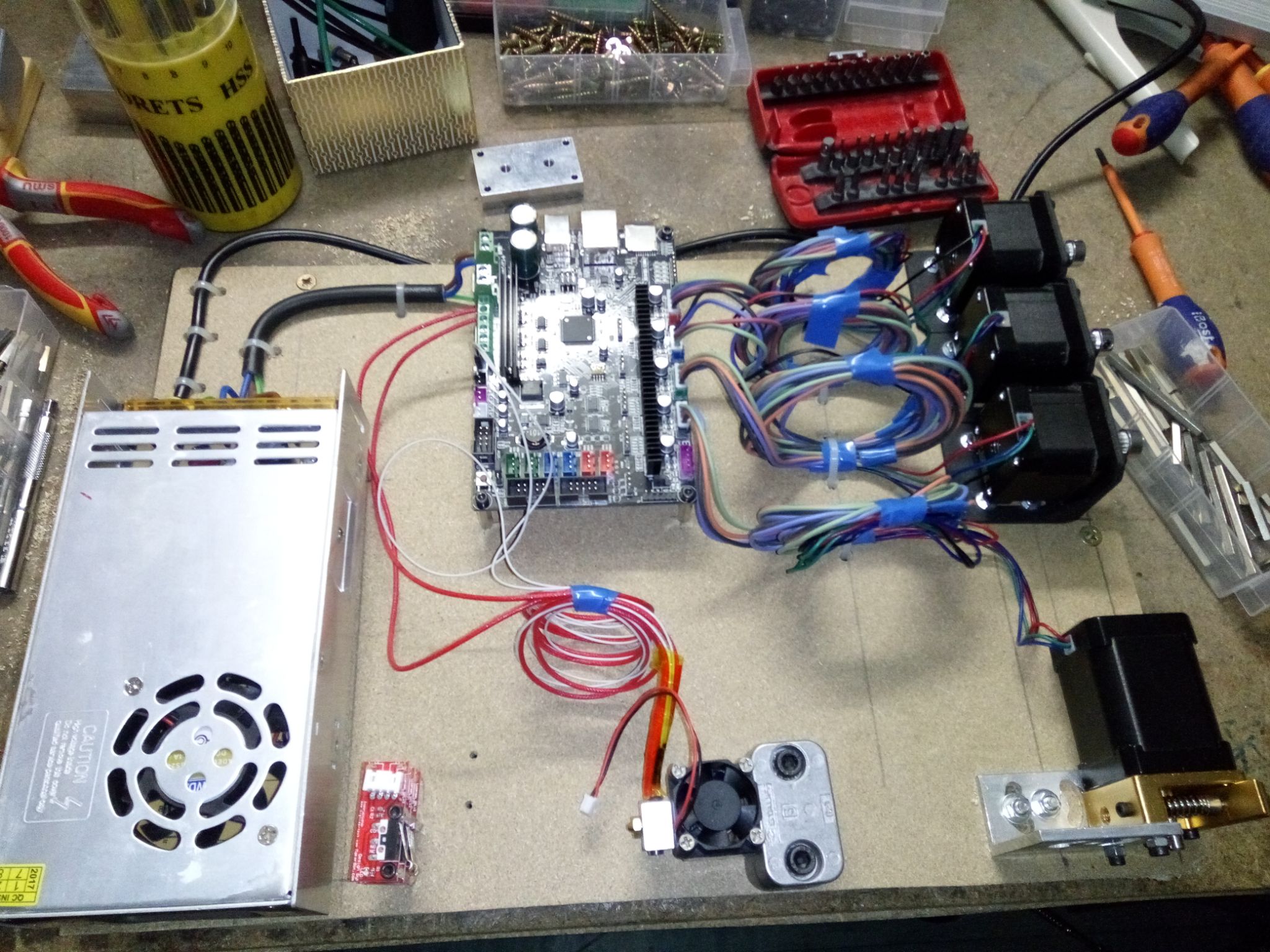

-carte contrôleur : MKS-SBASE
- mono buse Ø0.25mm /0.4mm / 0.8mm
- vitesse impression 40mm/s
- précision +/-0.1mm
- rotule: aimant
évolutions non faites pour le moment:
- ventilateur de soufflage.

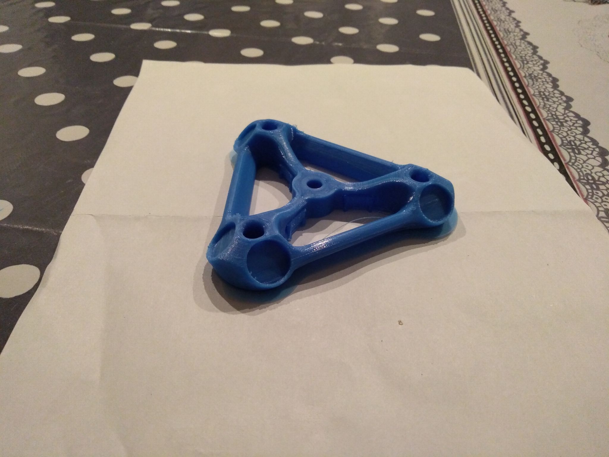

- support porte aimant imprimé
si personnes intéressées par les plans et la nomenclature je peux les transmettre mais pas forcement à jour.
A+
E001_opt2.pdf
pour plus d'info et image:
Pb rencontrés:
- choc thermique le plateau chauffant
- température extrusion et les bon paramètres pour les 1ères impression PLA.

Wahouu ! ça faisait longtemps que j'étais pas passé par le coin des deltas...👍
Ca me parait bâti pour durer ta structure. Tu dois pas payer trop cher l'aluminium !!
Comme disait un des dessinateurs du BE avec qui je travaillais chez Matra-Auto:
"trop solide a jamais peuté" (avec l'accent solognot 😉).
Joli travail, mais je préfère quand même grouper toutes la mécanique/électronique, et les poids qui vont avec,
dans la partie basse pour éviter le balourd et les vibrations dans les colonnes.
