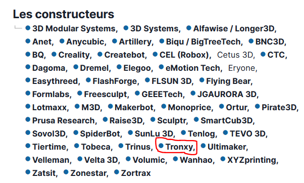

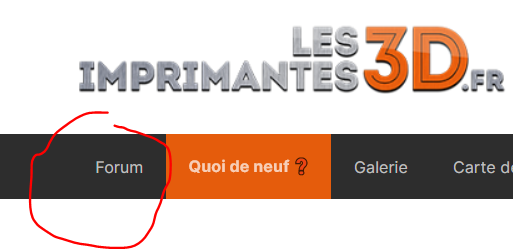

Yellow T-pot Posté(e) Novembre 22, 2020 Partager Posté(e) Novembre 22, 2020 @cortux ça te dérange si on transfert ton fil dans la rubrque "Tronxy" ? @pascal_lbpossible de faire le transfert ? Lien vers le commentaire Partager sur d’autres sites More sharing options...
Cortux Posté(e) Novembre 23, 2020 Auteur Partager Posté(e) Novembre 23, 2020 Bonjour Yellow T-pot, pas du tout j'avais pas fais attention qu'il y avait des rubriques a vrai dire ... Lien vers le commentaire Partager sur d’autres sites More sharing options...
Yellow T-pot Posté(e) Novembre 23, 2020 Partager Posté(e) Novembre 23, 2020 il y a 53 minutes, Cortux a dit : pas fais attention qu'il y avait des rubriques a vrai dire ... Oui, tu n'es pas le premier, je te rassures. Tu vas dans "Forum" et en descendant, tu trouves les rubriques et hop ! Lien vers le commentaire Partager sur d’autres sites More sharing options...
