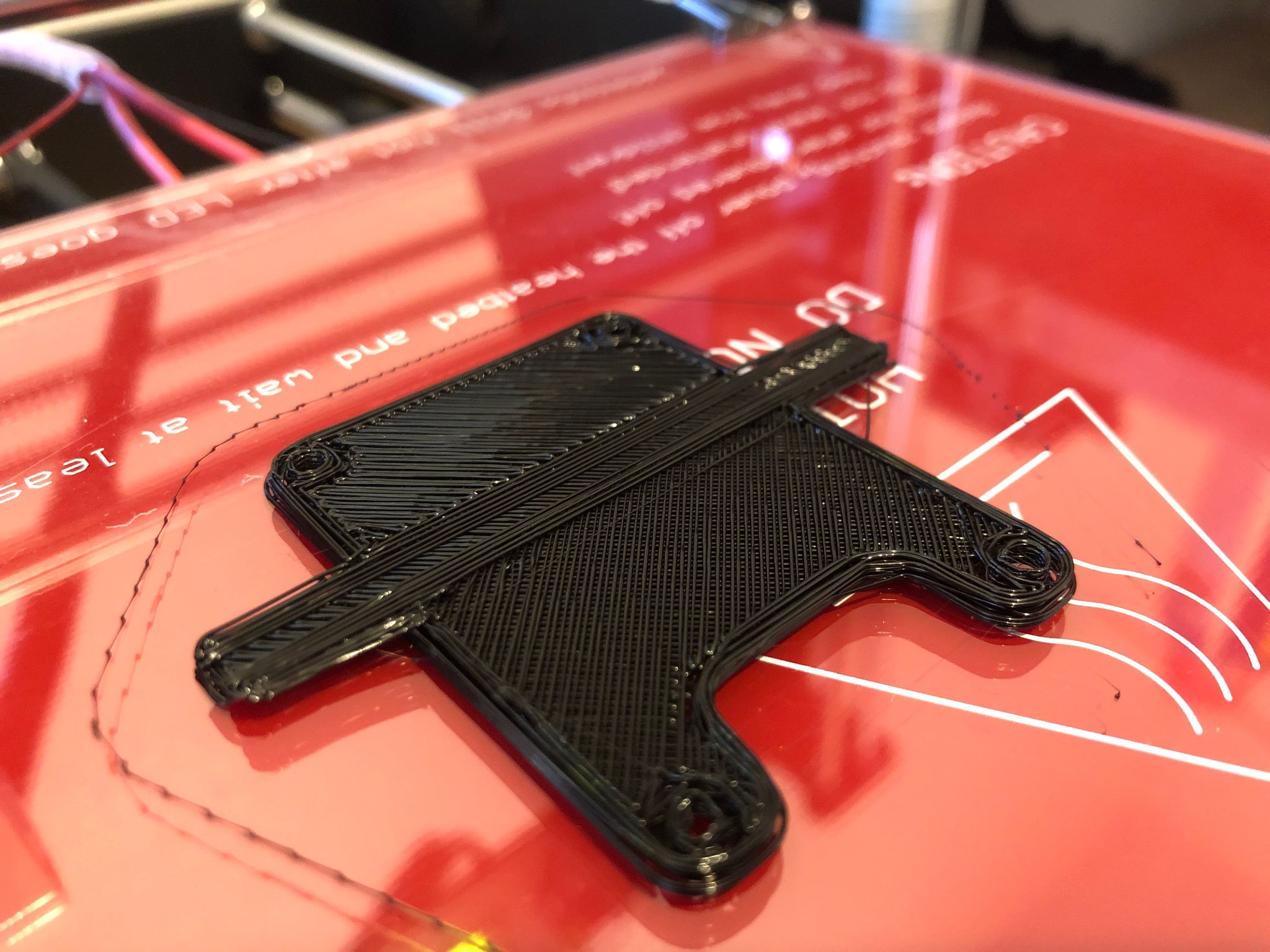

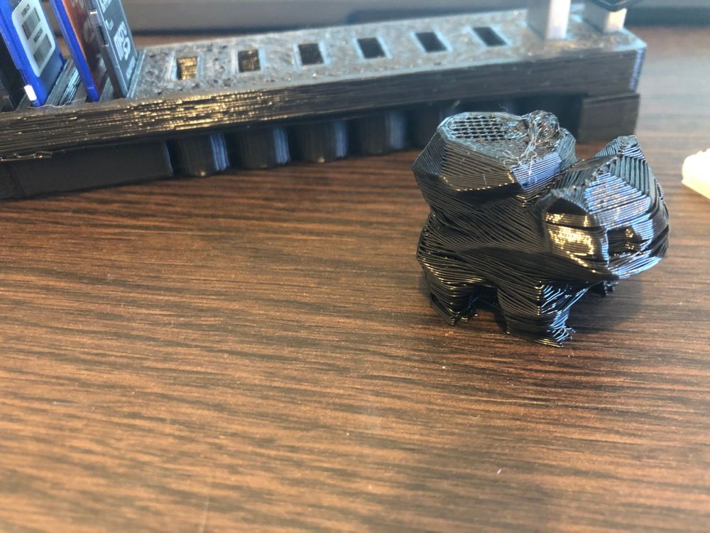

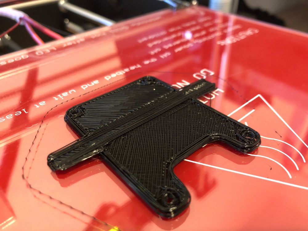

Je viens demander un petit coup de main sur ce Forum pour mon I3 Pro W.
La machine est bien montée et réglée (physiquement), mais j'ai des problemes d'impressions avec. J'utilise Repetier Host GEEEtech et Slic3r.
Sur un autre poste j'ai trouvé ce lien https://www.simplify3d.com/support/print-quality-troubleshooting/
Malheuresement je n'y trouve pas de solution, je vous mets une photo des impressions que j'ai essayé.
Le lit est à la bonne hauteur, le filament est chauffé 200C/210C et le lit à 80C. On dirait que les filaments ne se collent pas entre eux.
Si quelqu'un a la même machine qui fonctionne j'aimerais bien voir ses réglages x)

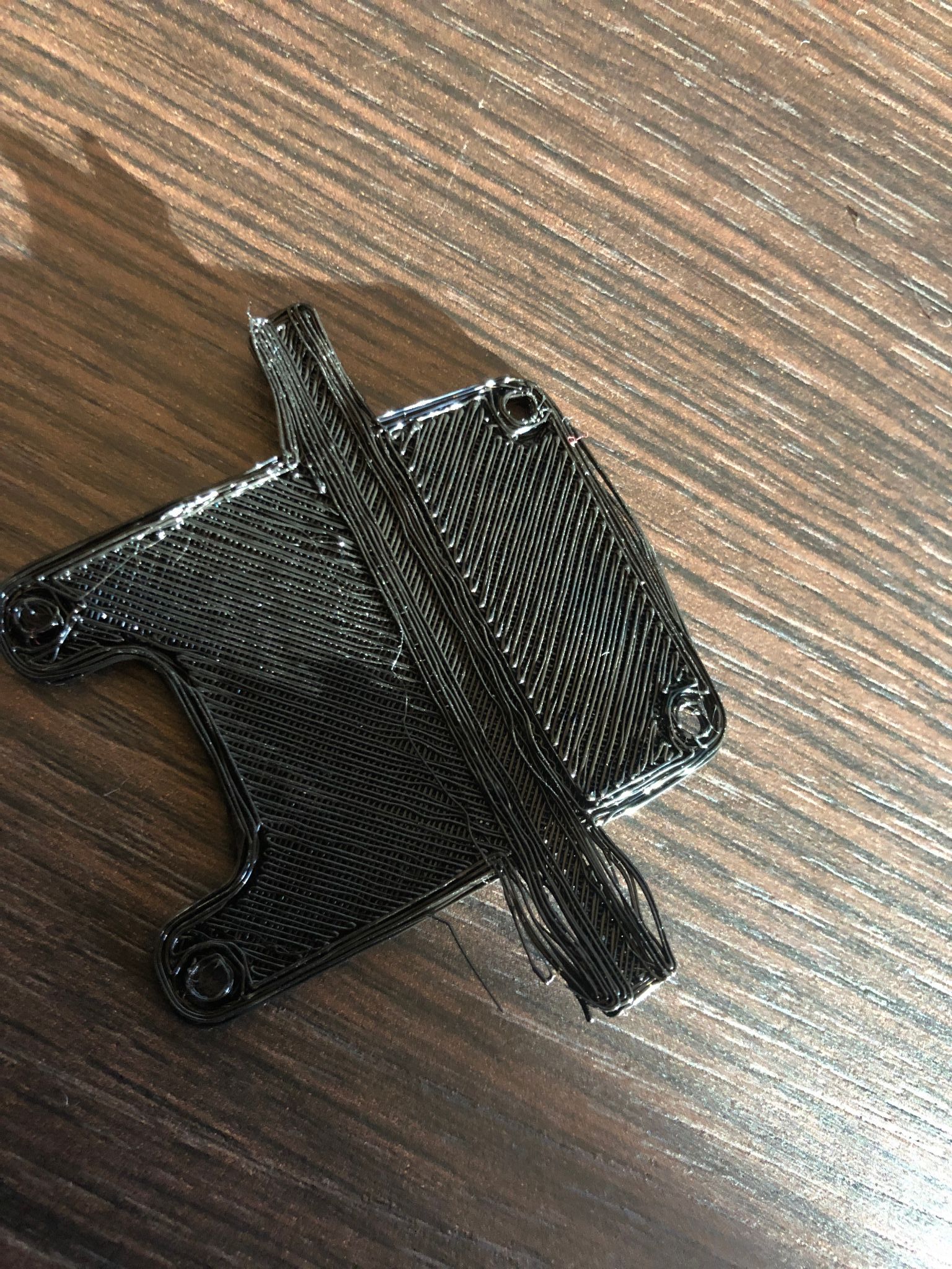

Salut @Nicolas Blancher
ton problème et du a une sous extrusion en un mots ton extrudeur ne pousse pas assez
il faut régler ton ressort sur ton extrudeur ( mettre plus de pression ) ça ces en premier
après qu'elles on t'est valeurs dans marlin
pour infos je n'utilise pas Slic3r.  mais je suis sur matter control beaucoup plus performant et gratuit et multilingue

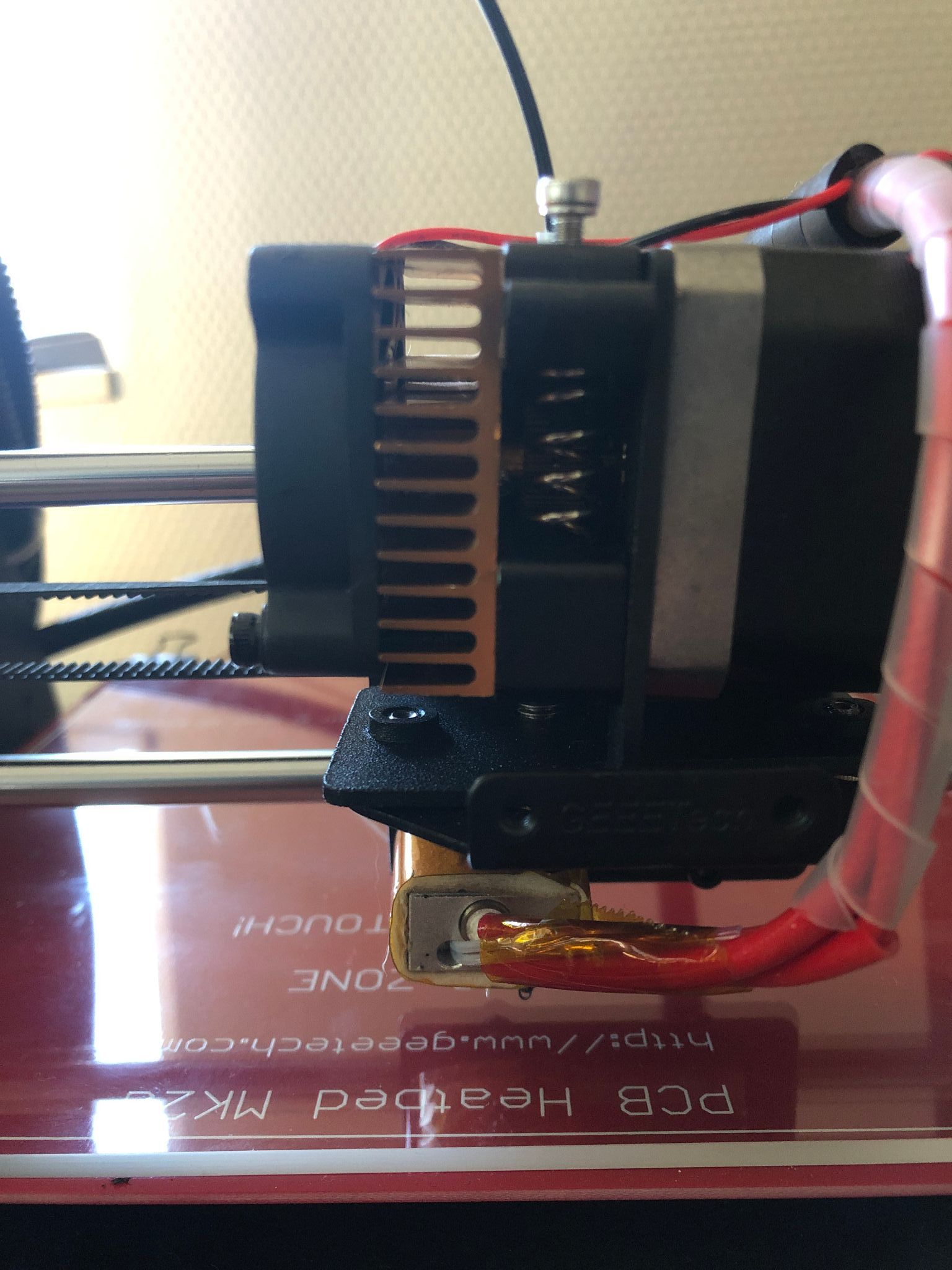

Bonjour @pafpaf
Merci de me venir en aide, je vais essayer ça de suite pour le ressort, c'est bien celui de la photo ?
Et je vais essayer Matter Control!
Pour les valeurs dans Marlin je ne vois pas ce que c'est...
EDIT: J'ai tenté une impression avec le ressort enfoncé à fond, j'ai arrété avant la fin quand j'ai vu le resultat :c

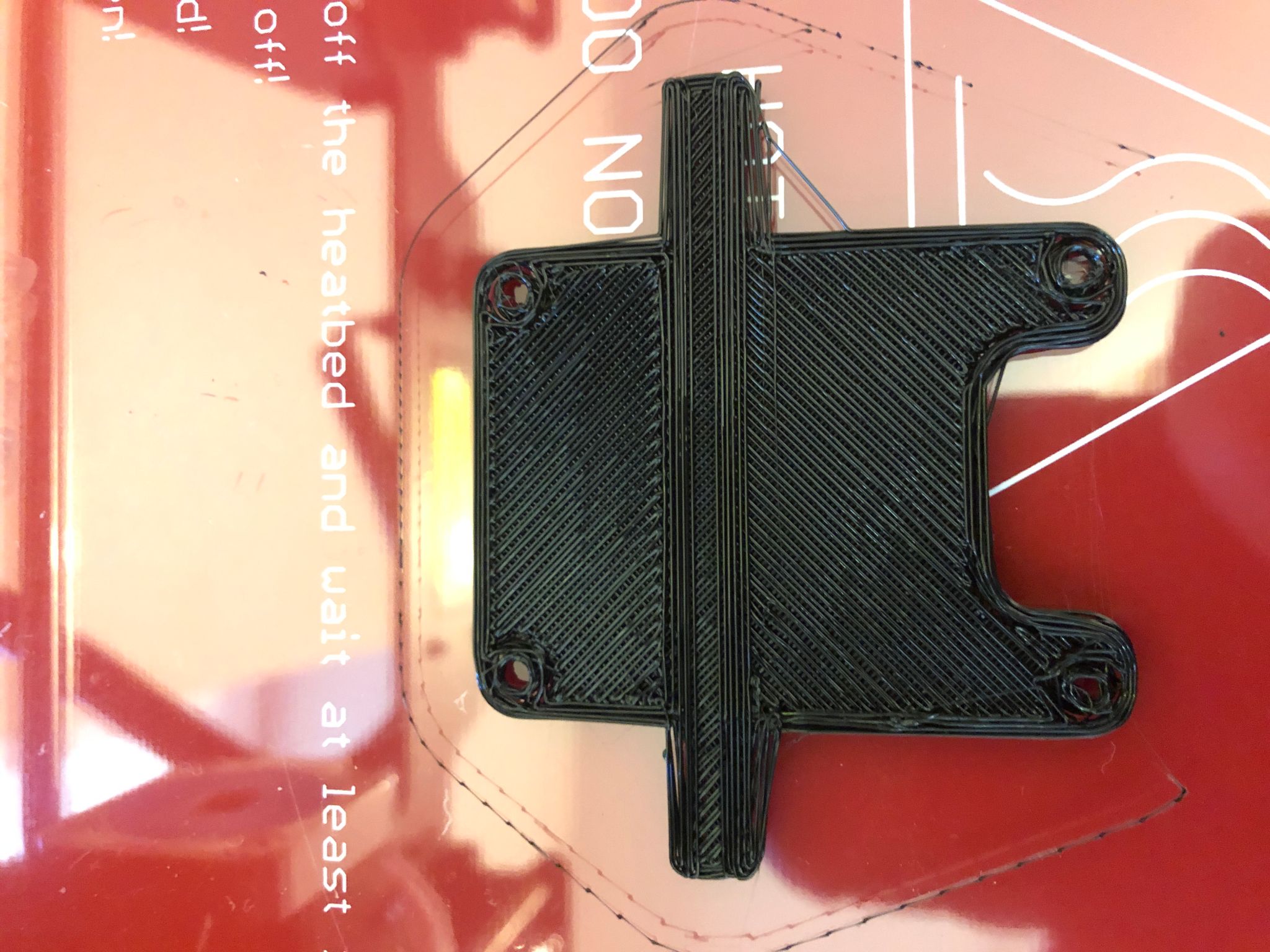

Nouvelles informations
@fran6p
Bonjour 😄
Je viens de rajouter des photos d'un début d'impression fait il y a 5min. Je ne sais pas si c'est une sur-extrusion dans le sens ou ca ne fait pas de couche épaisse, les filaments ne sont pas collés et il y a des 'jours' partout...
Modifié (le) par Nicolas Blancher

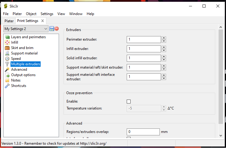

J'ai réussi à arrangé ça dans Infill, c'est bien mieux actuellement, merci! En effet @pafpaf Matter Control à l'air bien mieux mais il n'arrive pas à se connecter à mon imprimante, même manuellement... Du coup je l'utilise pour trancher et je passe sur Repetier...
Merci en tout cas 🙂
Pour que matter control se conneecte a ton imprimante il te faut mettre le baud a 250000 et choisir ton port com
