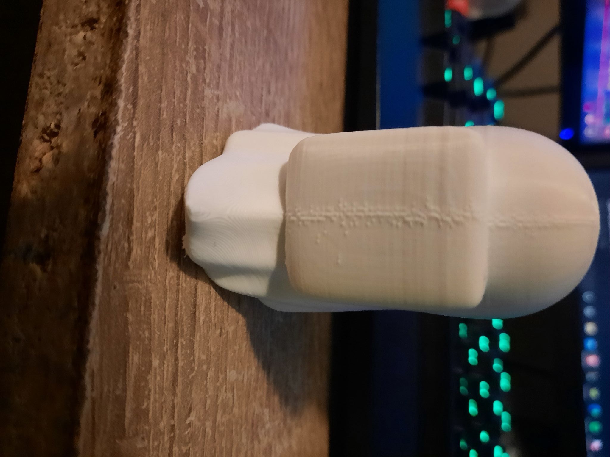

Banon114 Posté(e) Novembre 29, 2020 Posté(e) Novembre 29, 2020 Bonjour, j'ai acheter une ender 3 pro il y'a quelques mois, et il me semble que je n'avais pas ce probleme au début, en soi je le ponce, mais j'aimerais savoir quand meme comment fixer ça, j'ai essayé de regler mon axe Z mais j'arriver pas a regler ce probleme, est ce que vous savez ce qu'il faut faire? Merci d'avance!

Idealnight Posté(e) Novembre 29, 2020 Posté(e) Novembre 29, 2020 c'est la jointure, tu peux travailler pour l'atténuer là c'est améliorable mais elle ne disparaitra pas. Cette jointure se voit particulièrement sur les pièces arrondies
Banon114 Posté(e) Novembre 29, 2020 Auteur Posté(e) Novembre 29, 2020 il y a 8 minutes, Idealnight a dit : c'est la jointure, tu peux travailler pour l'atténuer là c'est améliorable mais elle ne disparaitra pas. Cette jointure se voit particulièrement sur les pièces arrondies Ah d'accord, et tu peux me dire comment je peux l'amélioré?
Idealnight Posté(e) Novembre 29, 2020 Posté(e) Novembre 29, 2020 c'est souvent plusieurs paramètres qui influent mais déjà regardes du côté de la z-seam sur cura (jointure) tu peux choisir de l'aligné sur un angle plus aigu, masquer, exposer, ou de rentrer des cordonnées pour l'obliger a l'aligné a un endroit.
Banon114 Posté(e) Novembre 29, 2020 Auteur Posté(e) Novembre 29, 2020 il y a 8 minutes, Idealnight a dit : c'est souvent plusieurs paramètres qui influent mais déjà regardes du côté de la z-seam sur cura (jointure) tu peux choisir de l'aligné sur un angle plus aigu, masquer, exposer, ou de rentrer des cordonnées pour l'obliger a l'aligné a un endroit. Ok merci, je vais tester ça!
