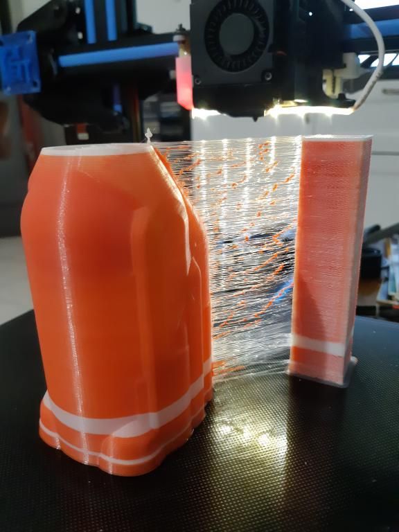

lesequane Posté(e) Novembre 29, 2020 Partager Posté(e) Novembre 29, 2020 (modifié) Bonjour à tous, J'ai voulu m'essayer à la création de stl en deux couleurs en suivant ce tuto Problème voilà ce que j'obtiens dès le début du tutoriel Comment résoudre le problème ou trouver une méthode alternative ? Merci Modifié (le) Novembre 29, 2020 par pascal_lb 1 Lien vers le commentaire Partager sur d’autres sites More sharing options...

vap38 Posté(e) Décembre 1, 2020 Partager Posté(e) Décembre 1, 2020 Bonjour, @lesequane Oui çà fonctionne mais le process de séparation des shells fonctionne pas pour tous les sujets STL; il faut prendre l'exemple du STL deux chats et tu verras çà fonctionne. J'ai essayé çà fonctionne. le lien les Cats reprend l'exemple des chats et tu verras il faut un peut de patience et y aller étape par étape ! Nota cette option fonctionne uniquement pour des STL réalisés en multi shells. a+ Lien vers le commentaire Partager sur d’autres sites More sharing options...
lesequane Posté(e) Décembre 1, 2020 Auteur Partager Posté(e) Décembre 1, 2020 Oui, ma question c'est justement pour trouver une solution pour créer un stl en plusieurs parti quand il n'est pas réalisé en multishells Lien vers le commentaire Partager sur d’autres sites More sharing options...
vap38 Posté(e) Décembre 1, 2020 Partager Posté(e) Décembre 1, 2020 (modifié) c'est pas compliqué il suffit de suivre la vidéo qui est bien réalisée ! il y a deux méthodes. merci de transmettre le STL si je peux aider ? Modifié (le) Décembre 1, 2020 par vap38 1 Lien vers le commentaire Partager sur d’autres sites More sharing options...
lesequane Posté(e) Décembre 2, 2020 Auteur Partager Posté(e) Décembre 2, 2020 Les deux méthodes commence par le multiple shells Lien vers le commentaire Partager sur d’autres sites More sharing options...
vap38 Posté(e) Décembre 2, 2020 Partager Posté(e) Décembre 2, 2020 Il faut suivre toute la vidéo ! la solution est dans la méthode manuelle... J'ai essayé çà fonctionne très bien ! Quel est le lien du STL ? si oui merci de me l'envoyer pour traiter en exemple les couleurs. a+ Lien vers le commentaire Partager sur d’autres sites More sharing options...

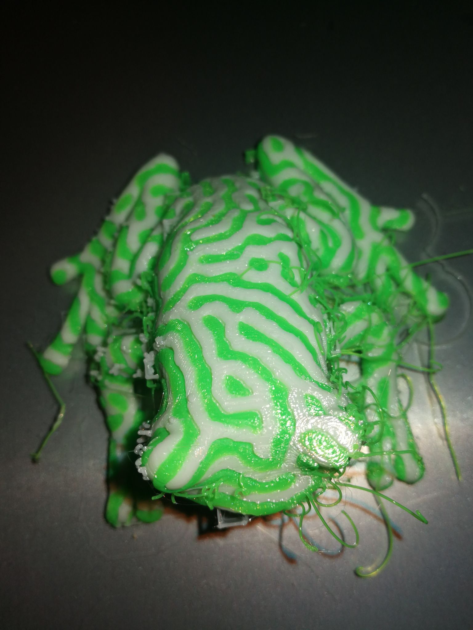

ludo233 Posté(e) Décembre 8, 2020 Partager Posté(e) Décembre 8, 2020 bonjours, tout autre chose sur ma HICTOP (TL -3 Pro) voici ce que j'obtiens avec mon profil simplify 3d . peux être que ca vient de me p l a vert ou la rétractation qui et pas bon , si quelqu'un pourrez m'aider ?des info sur ces machines serai la bien venu car il y a pas beaucoup d'info PLA dual extru(2).fff Lien vers le commentaire Partager sur d’autres sites More sharing options...
vap38 Posté(e) Décembre 8, 2020 Partager Posté(e) Décembre 8, 2020 il faut des cleaner pour les extrudeur avec une lamelle en silicone pour nettoyer les deux buses. le bouclier anti goutte est une solution qui fonctionne bien ! Déjà l'impression et le profil du sujet est très correct, la géométrie des couleurs sont corrects. Dans l'ensemble il est facile de faire un nettoyage des fils verts. Je ne connais pas Simplify3d car j'utilise IDEAMAKER avec ce Slicer je peux tout paramétrer, à mon avis c'est le meilleur pour les imprimantes IDEX. Parfois la couleur ou la nature des filaments associés demande d'ajuster la rétraction la vitesse d'impression et la température. Tout est question de filling et d'habitude car la viscosité de chaque filament est différent selon la température à régler précisément. Plus le filament est fluide plus çà filoche comme sur la photo. le filament blanc est plus visqueux que le vert moins chargé en additifs. parfais il suffit de descendre de 5° la température de l'extrudeur. ci-joint la photo le bouclier anti goutte avec une tout de nettoyage dans le cas d'un mono extrudeur genre A10M a+ Lien vers le commentaire Partager sur d’autres sites More sharing options...
