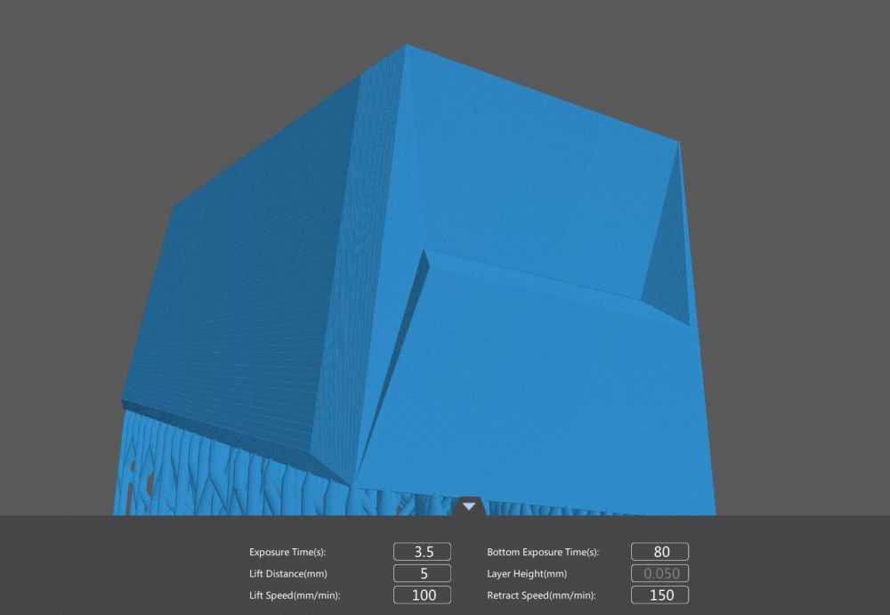

Je suis nouveau dans l'impression 3D et je rencontre un problème dont je n'arrive pas à trouver l'origine (sur une elegoo mars 2 pro).
J'ai créé un modèle 3D de pot de fleur Capture.thumb.JPG.0f2c39e11e9ebb62ca9330f4263bf234.JPG

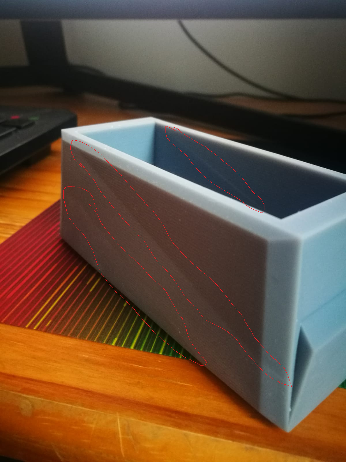

Cependant lorsque je l'ai imprimé, j'ai eu un décalage de l'impression :
En plus du décalage, j'ai l'impression que les couches sont bien trop visibles (agrandir la photo pour le voir ^^) comparé à mes autres impressions..(anti aliasing * 4).
Et je ne sais pas du tout pourquoi 😕
Merci beaucoup pour votre aide !! 🙂

Succion.
Il faut faire des trous pour éviter que le creux de ta modélisation fasse une poche.
L'air et la résine doivent pouvoir circuler lorsque le plateau monte et descend.
Il te faut donc des trous orientés le plus proche possible du plateau.
