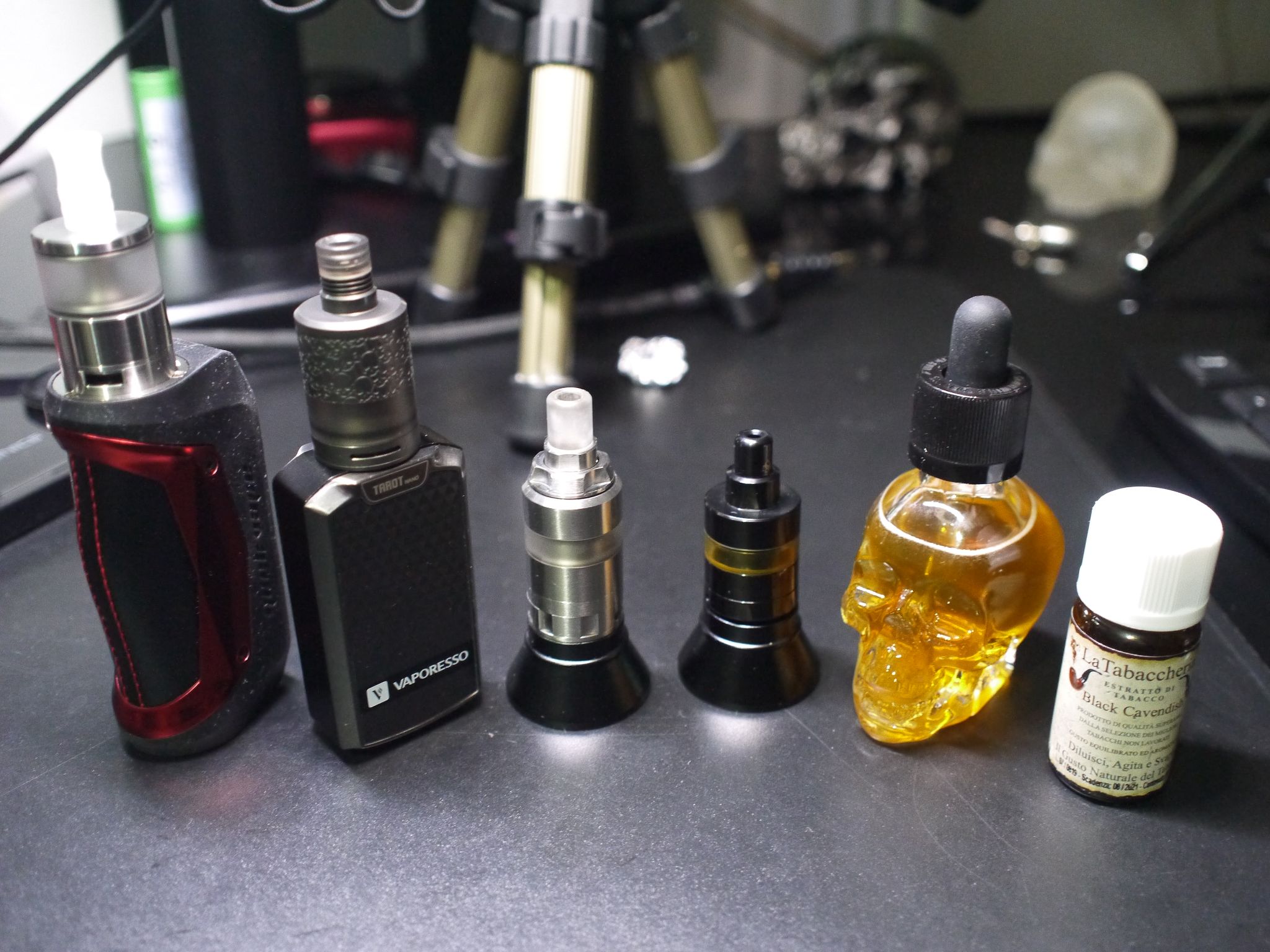

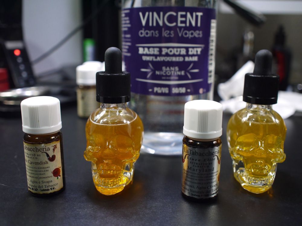

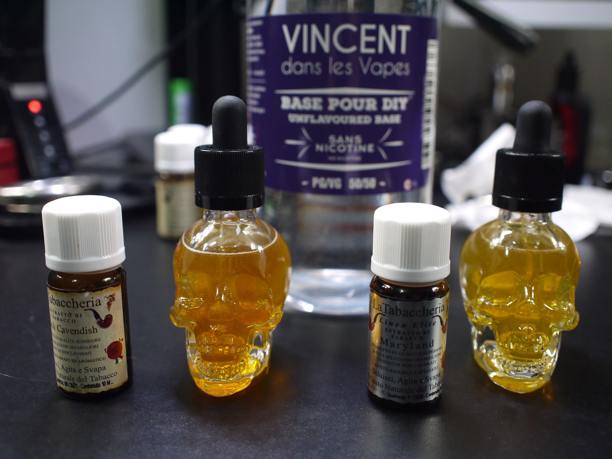

Les NETS sont les seules vraie Arômes naturel sur le marché... xD
99.99% des produits sont des synthétiques... (Fraise, vanille,....).
Peu connue en France encore il viennent d'Italie :
https://www.latabaccheria.net/
Je suis un grand amateur de ses produits (je dois avoir 2000e de matos entre les ATO et les Nets sur une étagère... xD). Que je combine avec des Whisky souvent 🙂
J'avoue ne jamais avoir penser a faire un embout avec mes imprimantes mais c'est une très bonne idée.... xD
J'y crois pas trop au vu des forte contraintes que dosi subir sur du long terme un embout (dents, chaleur, humidité, soleil,...), mais à tester....
