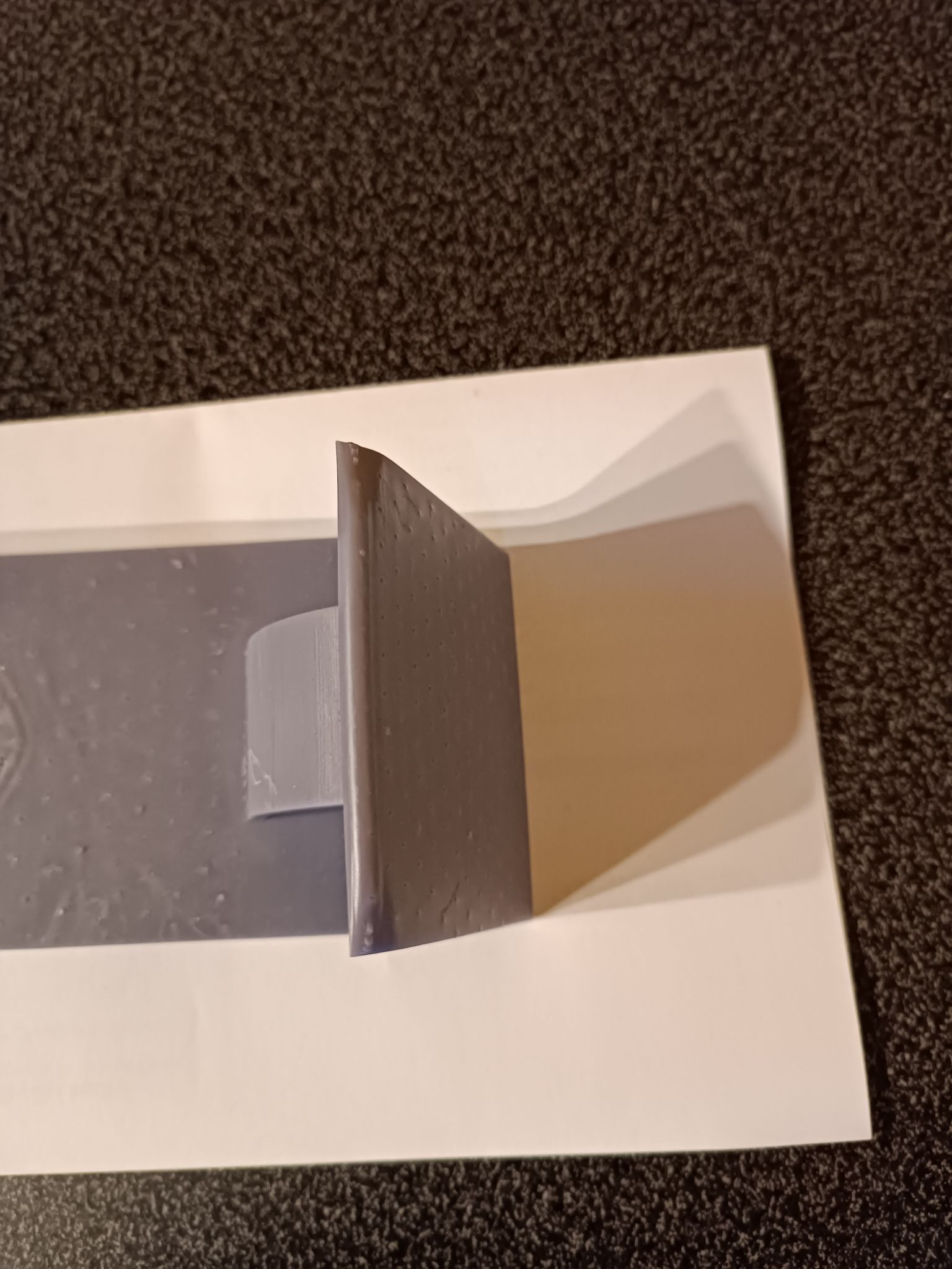

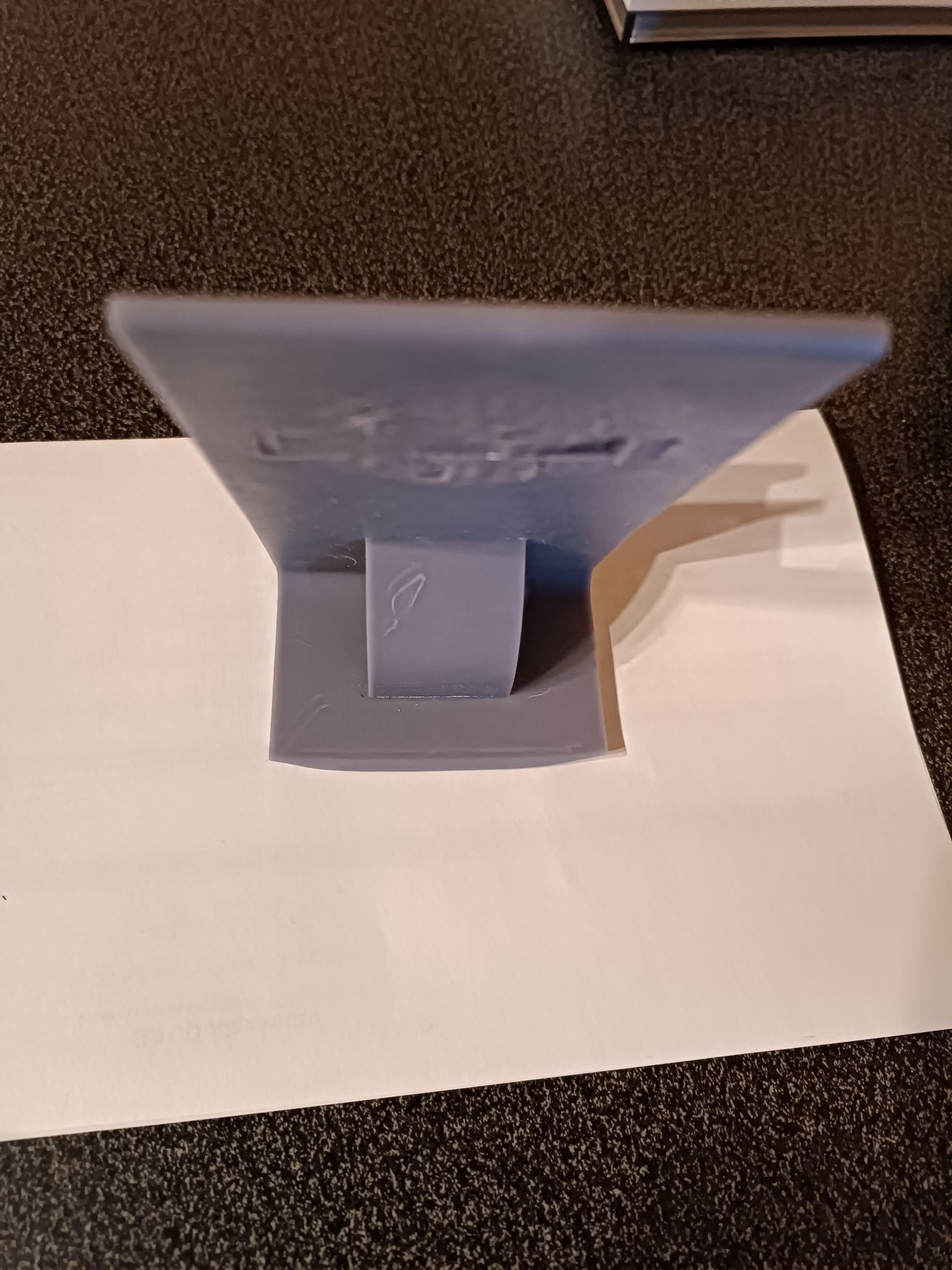

Laureth Posté(e) Décembre 3, 2020 Partager Posté(e) Décembre 3, 2020 Bonjour, Je débute tout juste en impression 3D avec une Elegoo mars pro 2. Globalement les premiers prints que j'ai effectués sortent bien sauf sur les bases des figurines. Elles ont toutes le même défaut de base un peu incurvée à un seul endroit. J'ai testé avec des fichiers différents et 2 résines différentes (mais que des résines lavables à l'eau), j'ai re réglé le plateau, le problème est le même. Ce défaut n'est présent que sur les bases, les figurines en elles même ne présentent pas vraiment de défaut visuel. J'utilise Lychee Slicer et j'ai gardé les paramètres qu'il indique par défaut pour les propriété de l'imprimante. Pour le moment j'utilise la fonction des supports automatiques. Est-ce dû à une mauvaise orientation de mes figurines, ou à des supports mal placés ? Ou à un autre problème? Petite question subsidiaire concernant la solidité des endroits fins (par exemple, une flèche ou une épée sur une figurine). Y t-il des solutions pour les rendre un peu plus solides pour éviter la casse ? Merci à ceux qui pourront me donner des pistes pour régler ce problème Lien vers le commentaire Partager sur d’autres sites More sharing options...

Marc3D Posté(e) Décembre 8, 2020 Partager Posté(e) Décembre 8, 2020 (modifié) Bonjour, Si tu as (re-)réglé le plateau et qu'il est donc bien perpendiculaire à l'écran, je vois comme autre hypothèse le FEP pas assez tendu d'un côté ? As-tu essayé ailleurs qu'au centre du plateau ? Si tu fais plusieurs figurines en même temps: elles ont toutes le même décollement au même endroit ? (Contrairement à la tecnique FDM, en SLA l'occupation du plateau ne change pas le temps total, seule la hauteur compte) Est-ce identique si incliné ? As-tu changé de FEP ? Modifié (le) Décembre 8, 2020 par Marc3D Lien vers le commentaire Partager sur d’autres sites More sharing options...
Laureth Posté(e) Décembre 8, 2020 Auteur Partager Posté(e) Décembre 8, 2020 Bonjour, Pour moi le plateau est bien réglé. Quand j'enlève la feuille de réglage, je ressent le même niveau de légère résistance de chaque côté. J'ai effectivement imprimé à 3 reprises un plateau avec 6 figurines différentes réparties sur le plateau, le problème est le même sur chacune d'entre elles. Je les incline a chaque fois. Les pieds des supports sont bien collés et bien à plat à chaque fois. Lien vers le commentaire Partager sur d’autres sites More sharing options...
kaosmos Posté(e) Janvier 8, 2022 Partager Posté(e) Janvier 8, 2022 (modifié) Le 08/12/2020 at 09:29, Laureth a dit : Bonjour, Pour moi le plateau est bien réglé. Quand j'enlève la feuille de réglage, je ressent le même niveau de légère résistance de chaque côté. J'ai effectivement imprimé à 3 reprises un plateau avec 6 figurines différentes réparties sur le plateau, le problème est le même sur chacune d'entre elles. Je les incline a chaque fois. Les pieds des supports sont bien collés et bien à plat à chaque fois. salut j'ai le même problème avec une elegoo mars 2, tout mes socles sortent déformés, as tu trouvé ce qui en était la cause? je trouve ça vraiment étonnant avec le niveau de précision qu'on atteint ou par exemple un baton de combat qui sort parfaitement droit qu'on ait ce genre de déformation sur une pièce toute simple comme un socle. Edit: ce que je pensais tester pour le prochain print de socle c'est de mettre de gros support, as tu essayé ? je vois pas d'autres causes qu'un pb de support à vrai dire. ça donne l'impression qu'il est déformé par l'accroche du fep mais je me gourre peut être... je précise aussi que mes déformation ne sont pas identiques sur chaque socle contrairement à ce qui semble t'arriver. Modifié (le) Janvier 8, 2022 par kaosmos Lien vers le commentaire Partager sur d’autres sites More sharing options...
Laureth Posté(e) Janvier 8, 2022 Auteur Partager Posté(e) Janvier 8, 2022 Bonjour, La seule solution que j'ai trouvé est de mettre des supports de manière très régulière sur le long du socle, sans forcément devoir mettre de gros supports. J'imagine que la déformation est due à l'effet ventouse provoqué à chaque levée de la plaque, qui doit tirer trop fort et déformer les bases. J'espère que ça pourra éventuellement t'aiguiller pour tes prints ^^ Lien vers le commentaire Partager sur d’autres sites More sharing options...
kaosmos Posté(e) Janvier 8, 2022 Partager Posté(e) Janvier 8, 2022 il y a 46 minutes, Laureth a dit : Bonjour, La seule solution que j'ai trouvé est de mettre des supports de manière très régulière sur le long du socle, sans forcément devoir mettre de gros supports. J'imagine que la déformation est due à l'effet ventouse provoqué à chaque levée de la plaque, qui doit tirer trop fort et déformer les bases. J'espère que ça pourra éventuellement t'aiguiller pour tes prints ^^ pourrais tu me partager un screen de ta disposition sur lychee à l'occase stp? merci! Lien vers le commentaire Partager sur d’autres sites More sharing options...
fabcelt Posté(e) Avril 12, 2022 Partager Posté(e) Avril 12, 2022 Bonjour à vous tous, je viens d'acheter une elegoo mars 2 pro j'ai un problème identique les 2 pièces que j'ai imprimé sont sorties avec un socle un peu tordu ou déformé, la première pièce je l'avais mis à 45° sur l'axe Z et rien sur l'axe Y (là les 2 côtés du socle manquait de matière) et la deuxième j'ai fait pareil mais j'ai mis un peu d'inclinaison sur l'axe Y et là je n'ai eu qu'un côté abîmé, je vous remercie de vos explications et solution si vous avez trouvé le problème. Lien vers le commentaire Partager sur d’autres sites More sharing options...
