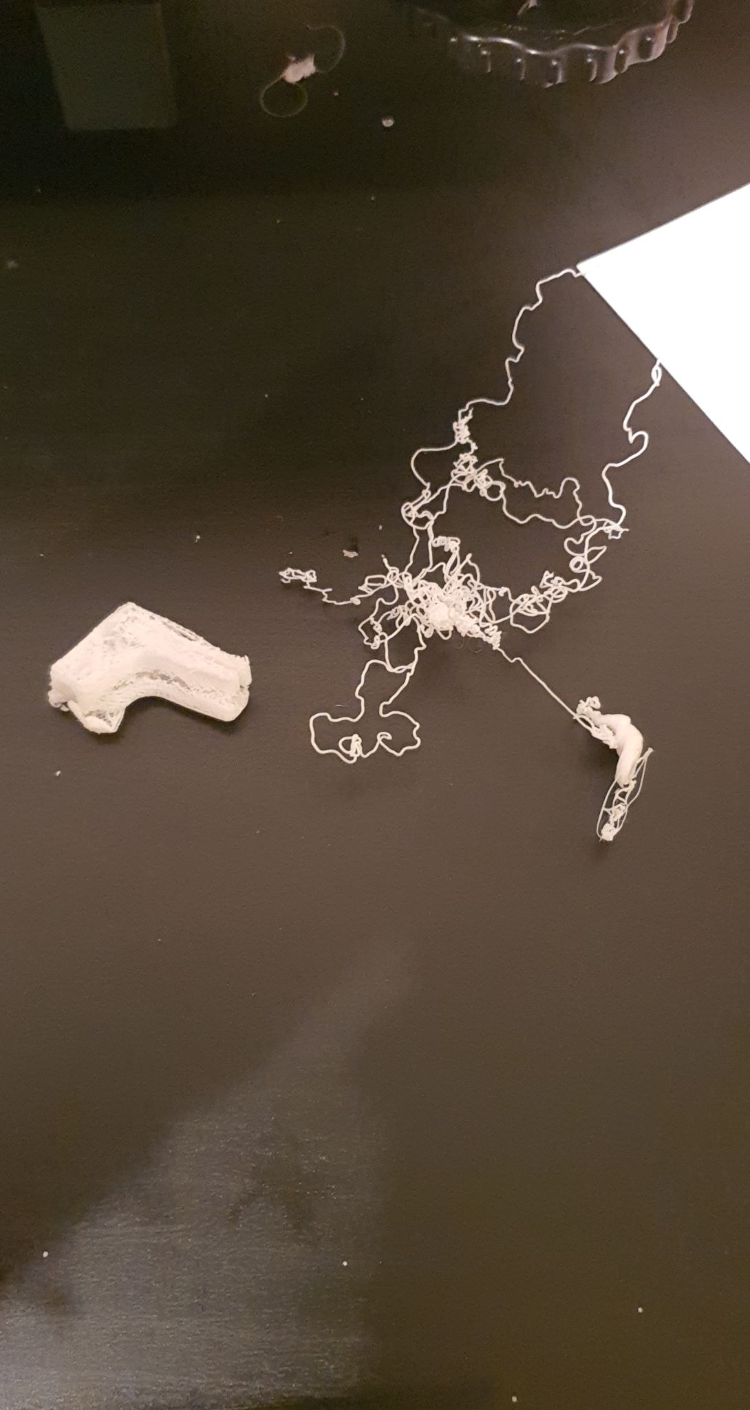

Liro Posté(e) Décembre 3, 2020 Partager Posté(e) Décembre 3, 2020 Bonsoir tout le monde, Alors voilà je viens d'hériter d'une magnifique ender 3 mais voilà j'ai du mal à configurer cura quand j'imprime avec les paramètres de base quand j'ai choisis mon imprimante ca imprime plus tot bien mais la pièce et bancale ou est très fragile . Donc j'ai décidé de faire les réglages de certaine personne vu sur YouTube ou sur des forums mais je me retrouve avec deux sorte d'impression, j'ai juste un jolie fil bouclé ou alors une impression totalement saccagé avec des filaments partout et à moitié imprimée. Donc j'aimerais avoir vos conseils et style de réglages si c'est possible . La seul chose qui c'est bien imprimée c'est le petit chien qui est dans la carte sd. J'avoue que j'ai l'habitude de la elegoo mais la la ender il y a tellement de possibilités et de paramètres que je suis perdue. Japprend peu à peu les termes les axes etc Niveau filament j'ai pris du pla blanc geetech sur amazon. Merci d'avance Lien vers le commentaire Partager sur d’autres sites More sharing options...
Solution remibora Posté(e) Décembre 4, 2020 Solution Partager Posté(e) Décembre 4, 2020 Salut, Pour le paramétrage de CURA, tu pourrais utiliser les profils de la chaine CHEP dispo ici. Pour la pelote de filament, je dirais que c'est parce que ta pièce s'est décollée du plateau. Si c'est le cas, il faut régler la 1ère couche: - réglage du parallélisme et de la hauteur du plateau par rapport au déplacement de la buse (avec une feuille en papier ou cale métallique) Dans Cura, modifier: - la hauteur de la couche initiale - le débit de la couche initiale - l'offset Z (accessible en installant l'extension Z offset setting dans "Marché en ligne") - la jupe ou la bordure (choisir distance = 0) Si le problème persiste, tu peux travailler sur le plateau, plein de solutions existent: (revêtement (PEI,buildtak,...), plaque en verre + colle en stick / eau sucrée? / laque en spray. Dans tous les cas, il faut s'assurer que l'extrudeur est bien calibré (voir ce tuto) et que les différents réglages de bases sont corrects (voir ici) ainsi que les ajustements mécaniques des galets, la tension des courroies, la vis trapézoïdale Z (pas de points durs). Lien vers le commentaire Partager sur d’autres sites More sharing options...
