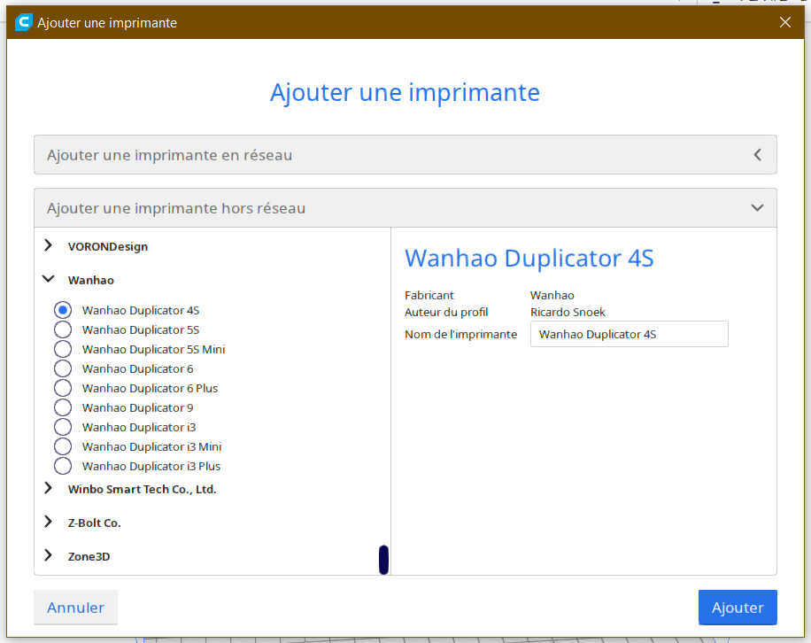

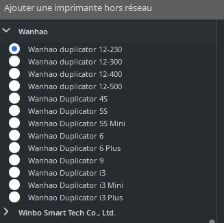

loicleboss Posté(e) Décembre 20, 2020 Posté(e) Décembre 20, 2020 Bonjour, j'ai reçu ma Wanaho D12 HiHacks edition, et j'ai imprimé le benchy boat avec succès, mais je voulais commencer a imprimer des pièces sur internet à l'aide de cura, sauf que je n'ai pas le profil de l'imprimante, j'ai donc créer une custom mais j'ai essayé de mettre un gcode qui ne fonctionne pas, quelqu'un pourrait-t-il m'aider ? Merci
Aznard Posté(e) Décembre 21, 2020 Auteur Posté(e) Décembre 21, 2020 Il y a 20 heures, loicleboss a dit : Bonjour, j'ai reçu ma Wanaho D12 HiHacks edition, et j'ai imprimé le benchy boat avec succès, mais je voulais commencer a imprimer des pièces sur internet à l'aide de cura, sauf que je n'ai pas le profil de l'imprimante, j'ai donc créer une custom mais j'ai essayé de mettre un gcode qui ne fonctionne pas, quelqu'un pourrait-t-il m'aider ? Merci Hello, c'est à dire un gcode qui ne fonctionne pas ? Tu parles du rendu qui est mauvais ?
Rene6442 Posté(e) Décembre 21, 2020 Posté(e) Décembre 21, 2020 Il y a 21 heures, loicleboss a dit : Bonjour, j'ai reçu ma Wanaho D12 HiHacks edition, et j'ai imprimé le benchy boat avec succès, mais je voulais commencer a imprimer des pièces sur internet à l'aide de cura, sauf que je n'ai pas le profil de l'imprimante, j'ai donc créer une custom mais j'ai essayé de mettre un gcode qui ne fonctionne pas, quelqu'un pourrait-t-il m'aider ? Merci Salut, Voici le profil Cura pour la Wanhao D12 https://www.wanhaofrance.com/pages/start
loicleboss Posté(e) Décembre 21, 2020 Posté(e) Décembre 21, 2020 il y a une heure, Rene6442 a dit : Salut, Voici le profil Cura pour la Wanhao D12 https://www.wanhaofrance.com/pages/start bonjour merci mais je ne comprends pas j'arrive pas a ajouter le profil de l'imprimante sur cura et donc je cherchais le start g code et le end pour le faire manuellement

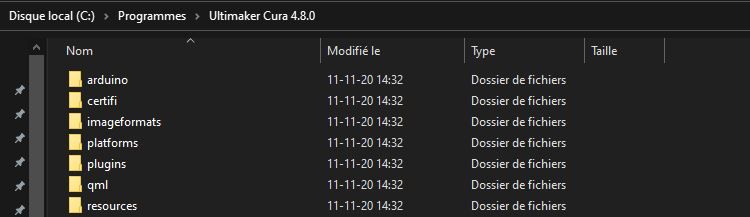

Rene6442 Posté(e) Décembre 21, 2020 Posté(e) Décembre 21, 2020 il y a 27 minutes, loicleboss a dit : bonjour merci mais je ne comprends pas j'arrive pas a ajouter le profil de l'imprimante sur cura et donc je cherchais le start g code et le end pour le faire manuellement Tout est expliqué dans le bas du lien que j'ai mis Citation Cura 4.8.X : Téléchargez l'archive ici, profil pour la D12 mono et dual. décompressez-la, puis : Sur Windows : copiez le -contenu- du dossier (qui doit avoir plusieurs dossiers) dans "C:\Program Files\Ultimaker Cura\resources".
loicleboss Posté(e) Décembre 21, 2020 Posté(e) Décembre 21, 2020 il y a 8 minutes, Rene6442 a dit : Tout est expliqué dans le bas du lien que j'ai mis C'est ce que je fais mais pas moyen d'avoir l'imprimante qui apparait, je comprends pas ou je me trompe
Rene6442 Posté(e) Décembre 21, 2020 Posté(e) Décembre 21, 2020 il y a 5 minutes, loicleboss a dit : C'est ce que je fais mais pas moyen d'avoir l'imprimante qui apparait, je comprends pas ou je me trompe Voila ce que moi j'ai
loicleboss Posté(e) Décembre 21, 2020 Posté(e) Décembre 21, 2020 il y a 3 minutes, Rene6442 a dit : Voila ce que moi j'ai Etrange je vais essayer de réinstaller cura car je ne comprends vraiment pas merci quand même
loicleboss Posté(e) Décembre 21, 2020 Posté(e) Décembre 21, 2020 Bon ça ne marche toujours pas, savez vous si je peux utiliser les paramètre d'une imprimante équivalente du genre ender 3 ou une autre wanaho pour cura ?
Rene6442 Posté(e) Décembre 21, 2020 Posté(e) Décembre 21, 2020 il y a 30 minutes, loicleboss a dit : Bon ça ne marche toujours pas, savez vous si je peux utiliser les paramètre d'une imprimante équivalente du genre ender 3 ou une autre wanaho pour cura ? Oui la Ender 3 en changeant les dimensions du plateau et la hauteur ça doit être bon

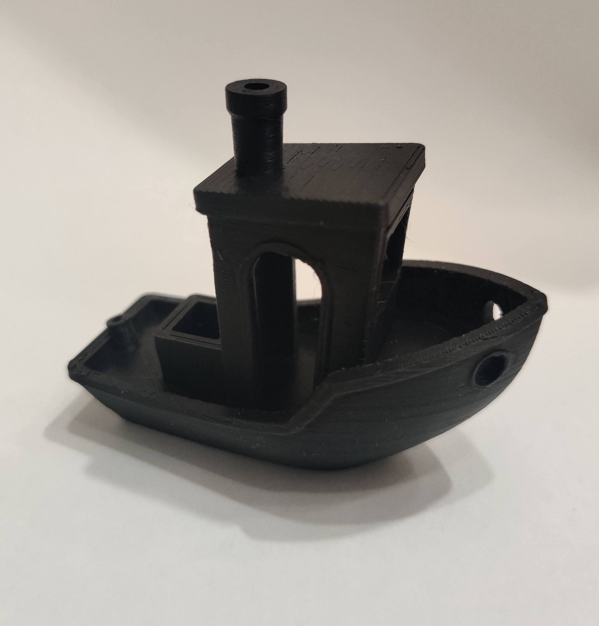

guillaumeserton Posté(e) Décembre 25, 2020 Posté(e) Décembre 25, 2020 (modifié) il y a 13 minutes, Rene6442 a dit : Pas de soucis Vous avez mis quelle températures pour la buse et le plateau dans cura ? Benchy imprimé parfaitement bien. (cf. photo de mon benchy en pièce jointe) Température à 200° pour la buse et 60 pour le plateau. Par contre, je m'aperçois que Preview dans Cura ne fonctionne pas chez moi après avoir slicé. Je suis sur MacOS 11.1 et en Cura 4.8. J'ai également un autre souci, quand j'exporte mon fichier en TFT File (Plugin MKS installé) je n'ai pas le code 10086 de généré pour l'image de prévisualisation dans le fichier gcode. Donc pas d'image visible sur l'écran de l'imprimante. Modifié (le) Décembre 25, 2020 par guillaumeserton Ajout de photo du Benchy
guillaumeserton Posté(e) Décembre 25, 2020 Posté(e) Décembre 25, 2020 (modifié) J'ai réinstallé à nouveau le plugin, et j'ai enfin réussi à avoir une image dans le fichier gcode. Bizarre. Modifié (le) Décembre 25, 2020 par guillaumeserton
Jonathan06 Posté(e) Décembre 25, 2020 Posté(e) Décembre 25, 2020 Super cool, ton benchi à l'air pas mal du tout. J'ai hâte de tester la mienne que je n'ai pas reçu à temps pour Noël Elle est en cours d'acheminement chez GLS...
