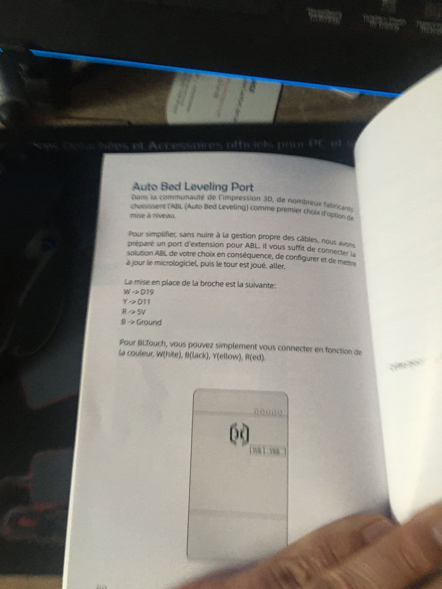

snebla Posté(e) Décembre 8, 2020 Partager Posté(e) Décembre 8, 2020 Bonjour, dans le manuel de l’imprimante, on voit qu'il y a un port d'extension pour ABL. comment est ce qu'on le configure ? Merci par avance Lien vers le commentaire Partager sur d’autres sites More sharing options...
MrMagounet Posté(e) Décembre 8, 2020 Partager Posté(e) Décembre 8, 2020 (modifié) Salut à toi, @snebla. C'est pas dur tu retire le cache bleu après avoir retirer la nappe de la tête d'impression et tu le câble sérieusement, tu suis les couleurs indiquer sous chaque pin sur le PCB Le fil Blanc du bl touch sur W, le jaune sur Y etc... Une fois ton BL touche sur son support (que tu as imprimé au préalable), il te faudra mettre a jour le firmware de la carte mère et du TFT (MKS) c'est la que cela demande le plus de prudence. Tu as 2 méthodes de MaJ celle utilisant un firmware TFT qui ajoute une option de désactivation de l'écran TFT (ce qui peux t'éviter d'ouvrir l'imprimante) et celle demandant de débranché la nappe de l'écran tft de la Carte Mère. Le soucis avec les MKS GenL c'est que quand l'écran est allumé et connecté il occuper le port Série relié au port usb B, ce qui va empêcher ton ordinateur de communiquer avec le port série via l'usb. Donc pour résumer tu imprime le support adéquate pour le BL touch (fournir souvent avec le Firmware configurer pour la position du BL touch avec ce support pour ton imprimante), tu le branche sur les pin disponible sur la tête d'impression, du flash le TFT MKS, puis tu Flash la MKS GenL (avec Arduino IDE ou autre logiciel). Je suis pas rentré dans le détail totale car je ne sais pas ce que tu c'est faire ou non. Modifié (le) Décembre 8, 2020 par MrMagounet Lien vers le commentaire Partager sur d’autres sites More sharing options...
snebla Posté(e) Décembre 8, 2020 Auteur Partager Posté(e) Décembre 8, 2020 en fait,je me demandai si 3dtouch et BlTouch se branchait de la même manière ou pas (couleur fr fil identique ?). ou puis je trouver "firmware TFT qui ajoute une option de désactivation de l'écran TFT" ? Merci par avance Lien vers le commentaire Partager sur d’autres sites More sharing options...
MrMagounet Posté(e) Décembre 8, 2020 Partager Posté(e) Décembre 8, 2020 Les 3Dtouch sont des clones de BLTouch, le fonctionnement est strictement identique mais quand tu regarde il y a Plus d'une 10ene de 3dTouch fabriquer par des constructeurs différents et malheureusement les couleurs de fils ou le type de pin ne sont pas toujours identique. Si tu prend le BLTouch il y a toujours 5 fils : Noir, Blanc puis Marron, Rouge, Jaune. Les 3dTouch si tu prend le Geeetech il respecte les même couleur (c'est le modèle a privilégier je pense), sinon tu as as qui utilise des couleur autre comme celui ici qui utilise du Jaune, Orange, Vert, Bleu, Noir. Bon après en général il sont reparti en 2 connecteur un de 2 files 1 de 3 files sa limite un peux la recherche de branchement. L'autre différence avec les 3dTouch c'est que certain utilise une pin en métal (le Geeetech) d'autre en plastique (comme ce que l'on as sur les BL touche depuis la V2), donc je ne suis pas sur a 100% que tous les 3dTouch est les mêmes dimension pin sortie (ce qui pourra demandé un ajustement dans le firmware dans ce cas ou le support). P.S : a prendre en compte les 3dTouch j'ai vue beaucoup de remonter d'info sur des modèle en erreur qu'il reset ou parfois qui même après reset reste en erreur, d'ou le fait de dire que le modèle Geeetech est plus sur en 3dTouch, sur le BLTouch pas de soucis de ce genre mais pris plus élevé. Pour le Firmware du TFT avec désactivation d'écran le firmware Molise pour Artillery X1 et Genius trouvable sur Thingiverse le fait, mais il y en as d'autre a priori. Voila je pense que tu as toutes les infos utiles. Lien vers le commentaire Partager sur d’autres sites More sharing options...
