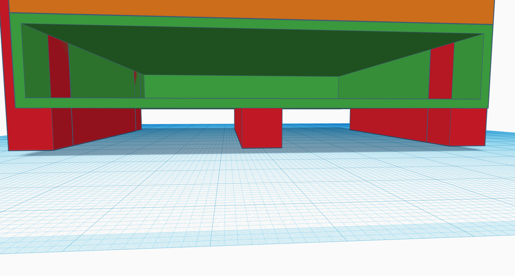

Bonjour !
Je suis en train de faire une pièce avec un dessous comme ça :2031809852_Organisateurdebureau.thumb.png.99494c195c9d277592a1f3a69466f20a.png
Est-ce que je vais avoir besoin d'activer l'option support dans Cura ?
Est-ce que toutes les pièces surélevées ont besoin de supoort ?
Merci !
Re,
dans le cas qui est montré , les supports sont obligatoires.
dans certains cas , on peut éviter les supports , si, la distance entre le départ et la fin de la partie dans le vide est inférieure à 5mm ; on parle alors de "ponts" d'impression.
mais y'a toujours le risque d'affaissement de la couche.
une couche d'impression à besoin de s'appuyer sur quelque chose ; ou le plateau , ou la couche précédente...
ils n'ont pas encore inventé la "lévitation" dans Cura 🤣
A+
On ne peut pas imprimer dans le vide. Sauf éventuellement des ponts sur des courtes distances, mais la qualité sera dégradée.
Donc il faut mettre des supports ou orienter/concevoir sa pièce autrement.

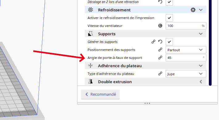

Salut
Donc, résumons : Une pièce verticale, pas besoin de supports. Une pièce horizontale, supports obligatoire.
Entre verticale et horizontale, il y a 90°. La limite du porte-à-faux se règle dans Cura:
