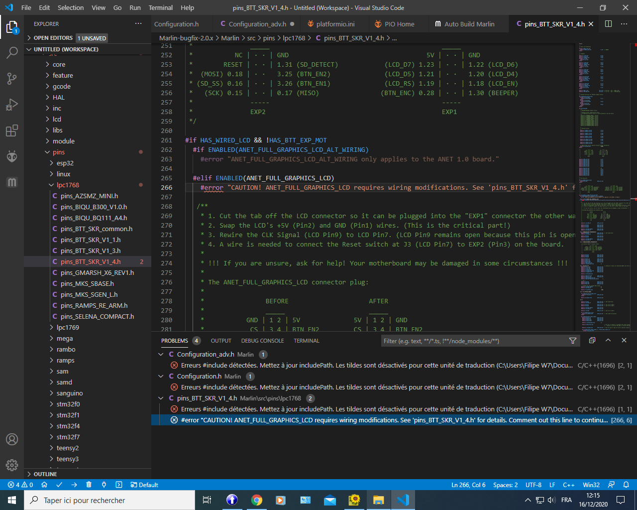

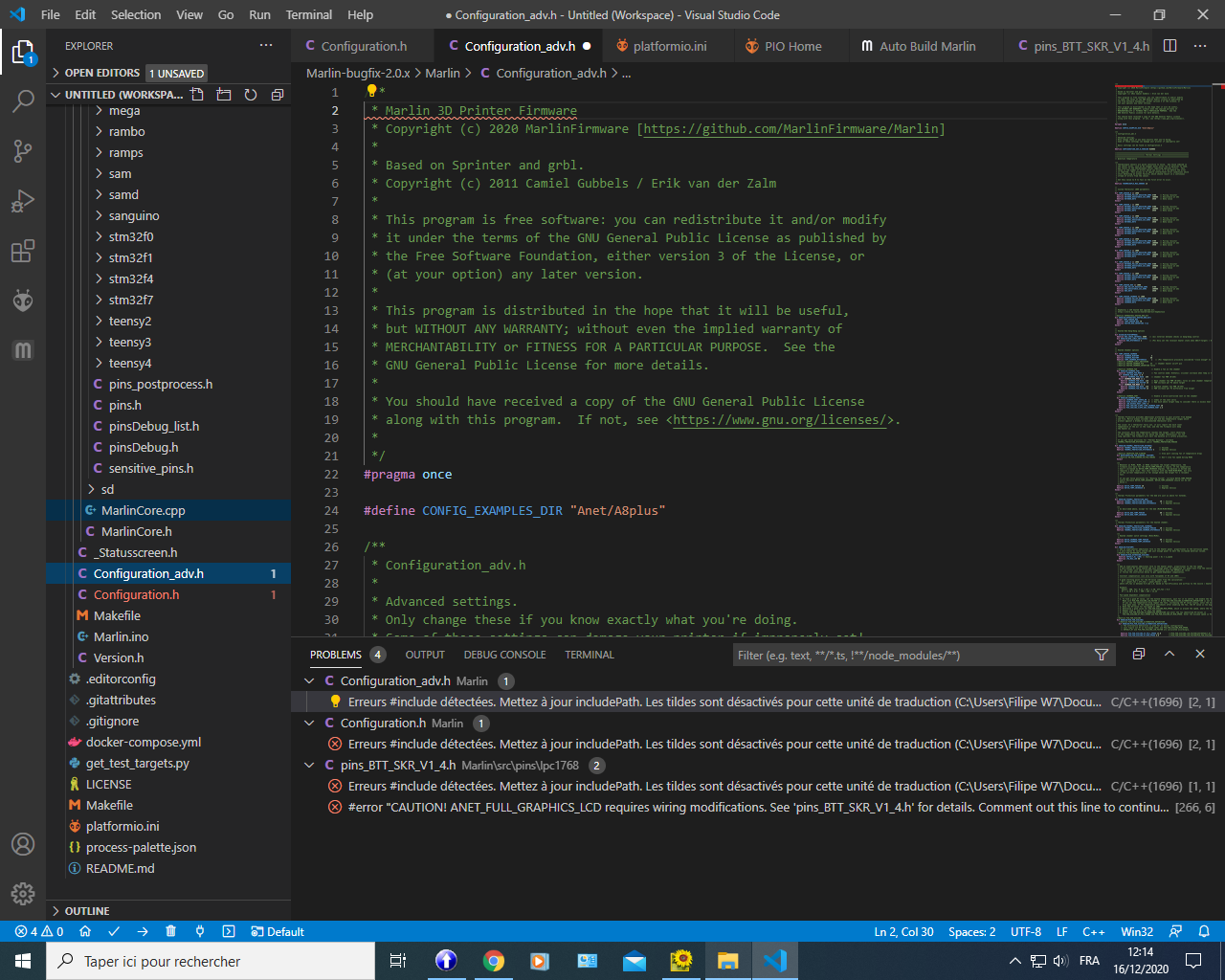

Lukefighter Posté(e) Décembre 12, 2020 Partager Posté(e) Décembre 12, 2020 bonjour à tous Suite a une défaillance de la carte mère de mon A8 plus , je change pour une carte skr bigtreetech 1.4 turbo avec des drivers TMC 2209 Apres plusieurs essai pour compiler une configuration d'apres les tutos existant ,je me heurte a des erreurs (failed) sur Visual studio code. il y aurais t'il l'un d'entre vous qui possède cette configuration opérationnelle ? ou une aide pour la configuration ? Merci pour votre aide précieuse ,car là je sait plus quoi faire pour la remettre en fonction Lien vers le commentaire Partager sur d’autres sites More sharing options...
M.Karamazov Posté(e) Décembre 12, 2020 Partager Posté(e) Décembre 12, 2020 Salut! Quel genre d'erreur as tu (lors de la compilation, du flash, etc) Tu peut également tenter de partir sur un firmware de CR 10S et de remplacer la carte et les drivers. Cordialement M.Karamazov Lien vers le commentaire Partager sur d’autres sites More sharing options...
Lukefighter Posté(e) Décembre 16, 2020 Auteur Partager Posté(e) Décembre 16, 2020 bonjour je te remercie pour ta réponse je met en photo les erreurs je ne sait pas a quoi cela correspond Lien vers le commentaire Partager sur d’autres sites More sharing options...
