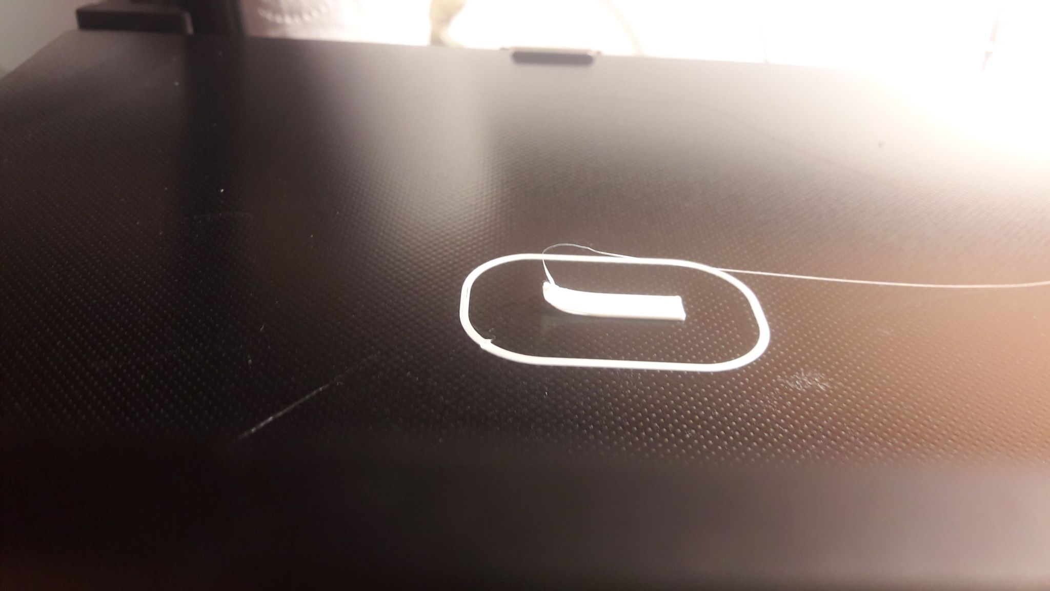

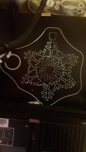

Je pense que le bruit que l'on entend dans la vidéo (mettez le son assez fort pour l'entendre) viens du plateau.
J'ai essayé de régler le plateau mais ça change rien.
Peut être es ce normal et je n'aurais rien du toucher.
Ce qui me semble bizarre c'est que j'ai fais pleins de tests d'impression les jours précédent sans ce bruit avec le plateau bien réglé.

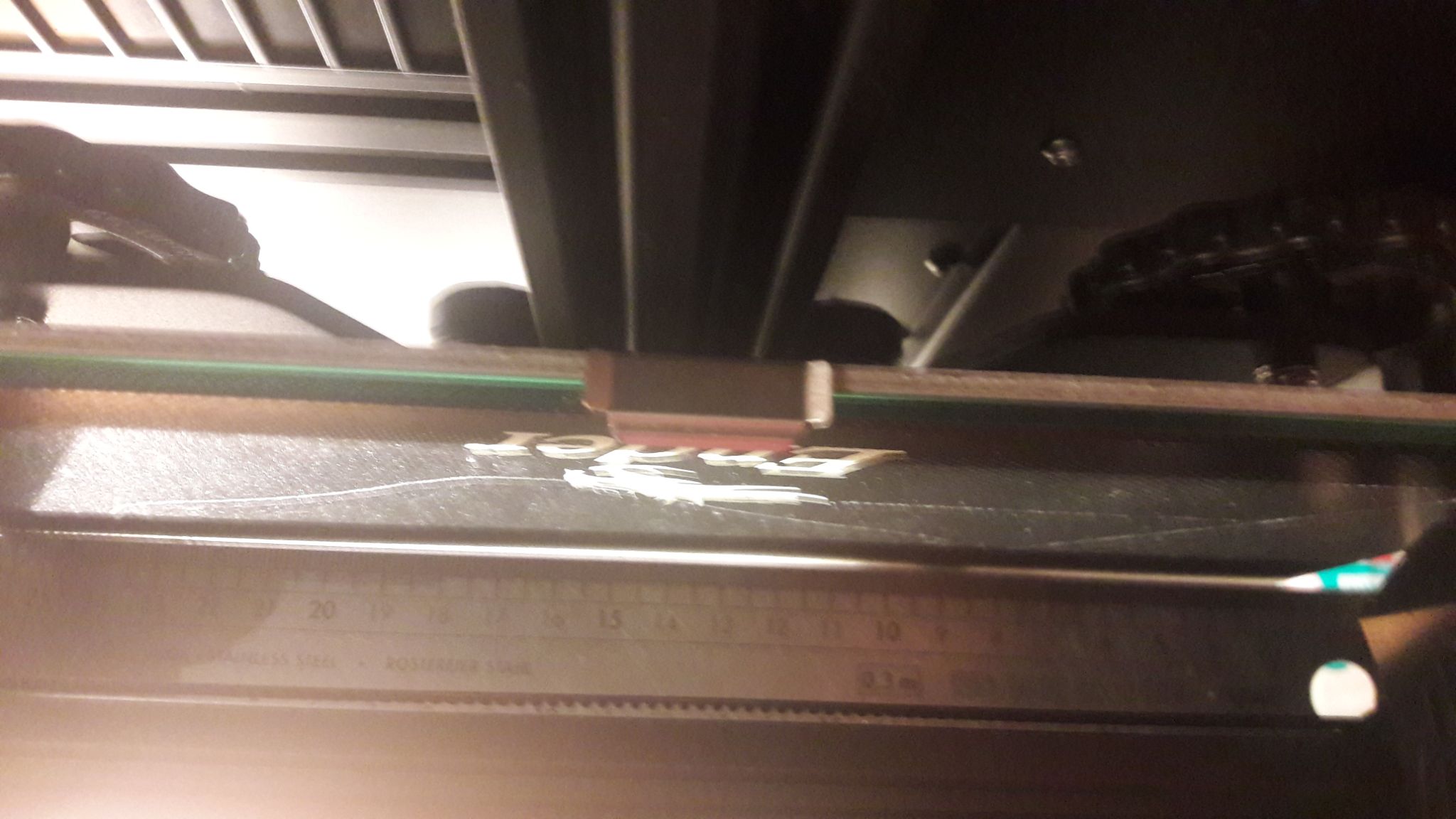

Et en plus avec une équerre je vois que mon plateau est convexe ... (voir la photo qui se retourne sans raison quand je la met)
Donc les impressions ne sont pas bonnes. (voir photos)
Es ce qu'il faut que j'achète un miroir de la taille de mon plateau avec des pinces pour le tenir ?
Ça me dépite un peu comme je passe plus de temps à essayer de régler mes problème qu'imprimer.

J'ai aussi entendu dire qu'on peut « tricher » pour le cas d'un plateau courbé en y ajoutant une feuille (papier ou aluminium) dessus.
Alors c'était bien les excentriques qui faisaient le bruit donc ça c'est réglé.
J'ai galérer à rerégler le plateau et j'ai remis le débit de matière à 100 %.
Je l'avais changé parce que je suivait ce site pour les réglages d'impression >>> https://teachingtechyt.github.io/calibration.html#intro
Et je pense que c'est aussi pour ça qu'il y avait des problème d’adhérence.
Maintenant je vais continuer de faire mes tests d'impression.
Ce sont les aléas de l'apprentissage, pour un simple problème ça vous emmène des heures 😅
Je ferais plus attention les prochaines fois et j'éviterais de toucher à tous sans réfléchir.
