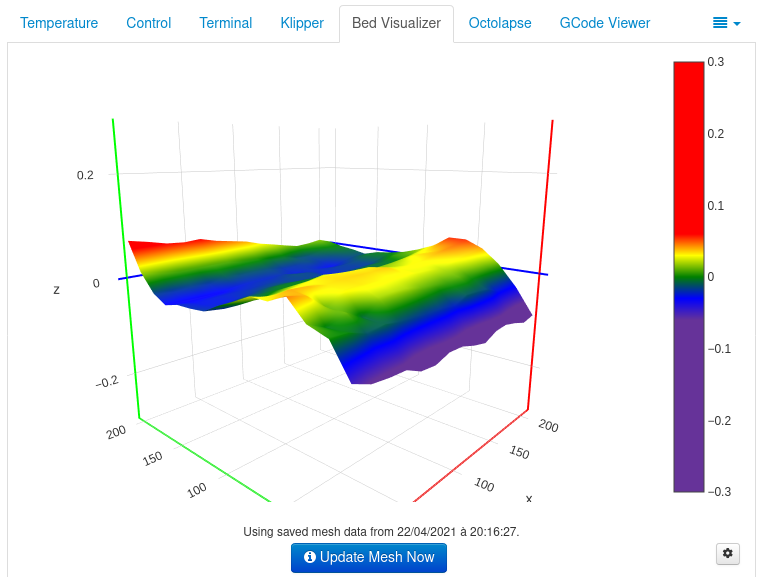

r2d2 Posté(e) Avril 25, 2021 Partager Posté(e) Avril 25, 2021 (modifié) Bonsoir @did31 Un extrudeur de compétition ! Dommage de devoir le couper. Mon extrudeur je l'ai désolidarisé de l'imprimante lorsque j'ai modifié les façades avants et arrières (très renforcées) Cela me convient. Pour la calibration de l'extrudeur tu peux affiner le réglage avec des mesure de contrôle avec la procédure décrite dans le wiki reprap https://reprap.org/wiki/Calibration/fr#Pas_de_l.27extrudeur_.28Extruder_steps.29 . Quant au problème d'inconsistance du positionnement en Z avec le capteur inductif, cela ne vient pas forcement du capteur. Les discovery comme beaucoup d'imprimantes avec un seul driver Z mais deux moteur sur l'axe Z branchés en série souffre de la désynchronisation des deux moteurs Z quand le courant est coupé. Le poids de l'axe X plus celui de la tête et du moteur X peuvent faire tourner légèrement les tiges filetés qui ne sont plus bloquées et du coup l'axe X n'est plus forcement parallèle avec le plateau au rallumage de l'imprimante. C'est vraiment casse pieds. Ce problème est derrière moi maintenant, mais pour en arriver là j'ai sévèrement customisé ma discovery. J'arrive aujourd'hui à exploiter la totalité du plateau, sans devoir re-régler manuellement l'imprimante et sans même ajouter de bordure à la pièce a imprimer. c'est une grande satisfaction. Ci-dessous une boite à masques imprimé "in place" elle a 206mm en contacte avec le plateau sur le largeur. Si tu as besoin d'un coup de main ce sera avec plaisir. Modifié (le) Avril 25, 2021 par r2d2 Lien vers le commentaire Partager sur d’autres sites More sharing options...

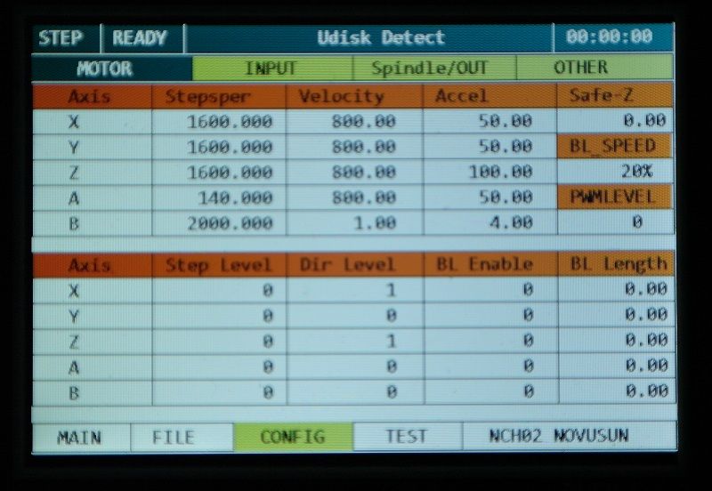

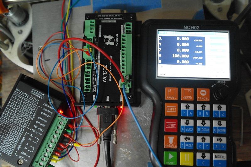

did31 Posté(e) Avril 30, 2021 Partager Posté(e) Avril 30, 2021 (modifié) Bon voila depuis le changement de l'extrudeur j'ai vraiment l'impression d'avoir une autre machine : fini l'extrudeur qui claque et les couches qui sautent en plein milieux de la pièce, j'ai même ressorti mes vieux filaments que je n'arrivais plus à imprimer, maintenant tout passe même le PETG Alors en effet c'est intéressant de contrôler le débit réel de l'extrudeur surtout après une modif comme ça ou les galets d'entrainements n'on plus les même diamètres. Seulement bidouiller les firmware et l'informatique ce n'est pas trop mon truc, le Gcode ça va encore mais envoyer des instructions à l'imprimante via un PC je ne sais pas faire, je me contente de lui rentrer uns carte SD et d'attendre la fin de l'impression Donc ce qui est plus simple pour moi va paraitre plus tordu pour d'autres ! J'ai ressorti un contrôleur de graveuse que je n'aime pas, je préfère de loin le SMC4 avec lequel je me suis monté une mini fraiseuse CNC 4axes, sur ce contrôleur j'attaque en direct le moteur de l'extrudeur en ayant enlevé coté hotend le tube Teflon Je me suis suis servi de l'axe A et ai avancé de 100mm, avec mon paramétrage de E137, l'extrudeur avale 98mm de fil ce qui est pas mal vu l'approximation des calculs que j'avais fait en ratio de diamètre surtout qu'avec les formes de gorges des galets on ne sais pas trop quel est le diamètre réel d'entrainement Après dans la config du contrôleur sur l'axe A j'ai simplement modifié le nombre de pas par mm jusqu'à 140 pour que l'extrudeur avale ses 100mm de fil, j'ai réglé la carte de commande du moteur pas à pas sur 16 micros pas Comme quoi je n'étais pas si loin avec mes calculs empiriques, donc pour ce type d'extrudeur la valeur sera : E140 Denis Modifié (le) Avril 30, 2021 par did31 Lien vers le commentaire Partager sur d’autres sites More sharing options...
r2d2 Posté(e) Mai 1, 2021 Partager Posté(e) Mai 1, 2021 Salut @did31 Il y a 20 heures, did31 a dit : Donc ce qui est plus simple pour moi va paraitre plus tordu pour d'autres ! On a chacun nos domaines de compétences avec nos expériences personnelles ! Moi je suis à l'aise avec le coté logiciel tant sur le pc qu'avec le firmware dans la carte de l'imprimante. Ton contrôleur portable pour moteurs steps et ben je ne savais même pas que cela existait ! 98mm à la place de 100mm en effet pas mal comme estimation ! En théorie ce paramétrage est seulement lié à la géométrie de l'extrudeur c'est pourquoi on le met en général dans l’EPROM de la carte contrôleur de l'imprimante, mais il n'y a aucun pb a faire comme toi avec un gcode dans l’entête du fichier d'impression. Il y a 20 heures, did31 a dit : maintenant tout passe même le PETG Le PETG je n'ai pas essayé, j'ai entendu dire que c'est aussi difficile a imprimer que l'ABS et qu'il faut un plateau chauffant. Je pensais que ton imprimante était d'origine ! Le plateau chauffant a existé en option mais pas vraiment pas longtemps. Tu imprimes du petg sans plateau chauffant ? Lien vers le commentaire Partager sur d’autres sites More sharing options...

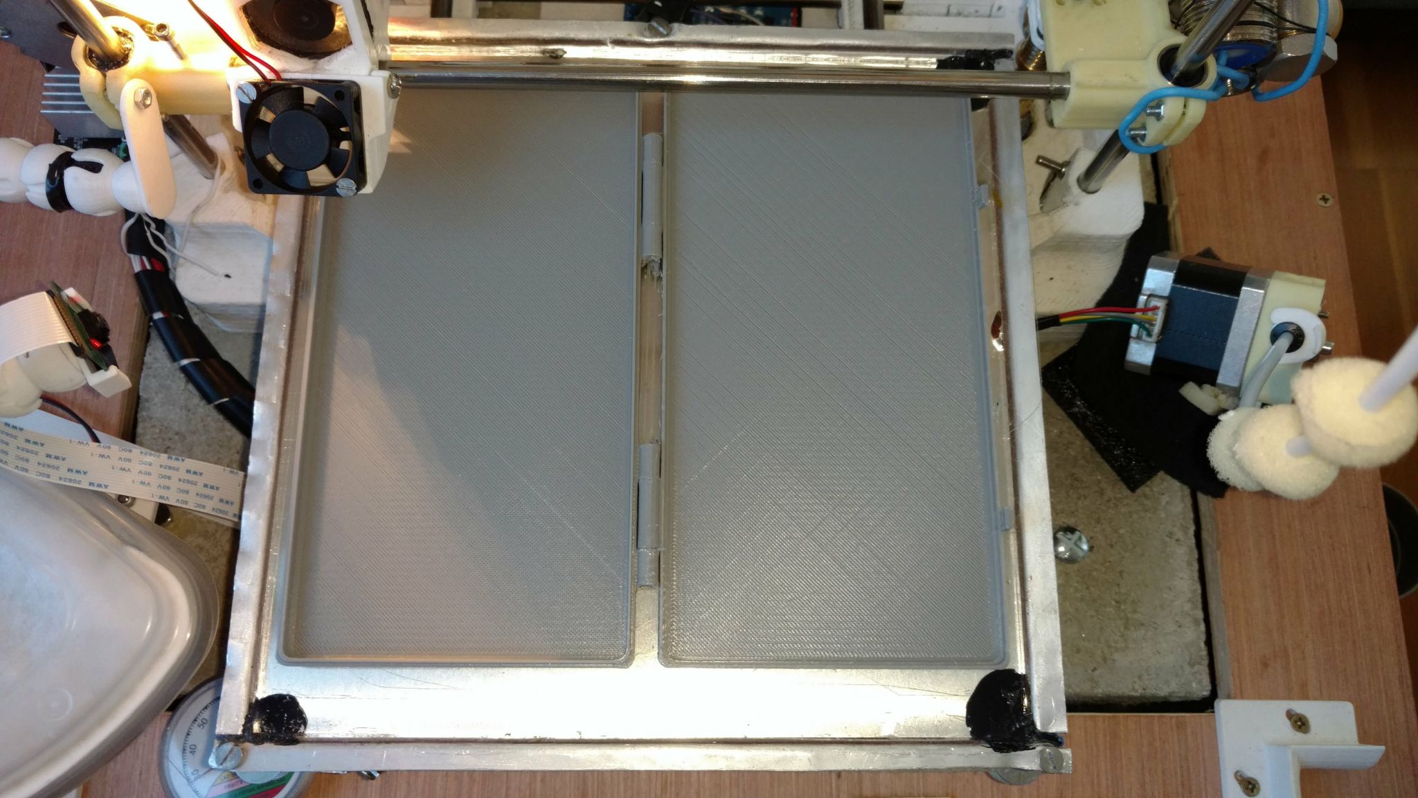

did31 Posté(e) Mai 2, 2021 Partager Posté(e) Mai 2, 2021 (modifié) En fait c'est du PET, je ne sais pas si il y a une grande différence avec le PETG, je l'ai imprimé sans plateau chauffant, d'ailleurs je n'en ai pas. L'impression n'est peut être pas optimale mais l'adhérence des couches est excellente, après c'est une matière que l'on ne peut pas poncer après comme le PLA. Le seul soucis que j'ai eu c'est l'adhérence de la première couche, finalement j'ai utilisé du vieux scotch double face que j'avais et ça va bien, comme la scotch est vieux ça ne laisse même pas de trace sur le plateau et ça permet à la première couche de bien se fixer Je cherchais une matière translucide pour faire des effets lumineux : Guirlande de NOEL homemade Denis Modifié (le) Mai 2, 2021 par did31 Lien vers le commentaire Partager sur d’autres sites More sharing options...
r2d2 Posté(e) Mai 2, 2021 Partager Posté(e) Mai 2, 2021 Il y a 10 heures, did31 a dit : j'ai utilisé du vieux scotch double face Tous simplement, fallait y penser Mon premier post sur le forum était le compte rendu de l’installation d'un plateau chauffant sur ma disco. Le fil de discutions est, comment dire, un peu long (26 page) et cela remonte à 2015 https://www.lesimprimantes3d.fr/forum/topic/1238-premi%C3%A8re-impression-avec-un-lit-chauffant-mk3/?sortby=date#comments Lien vers le commentaire Partager sur d’autres sites More sharing options...
