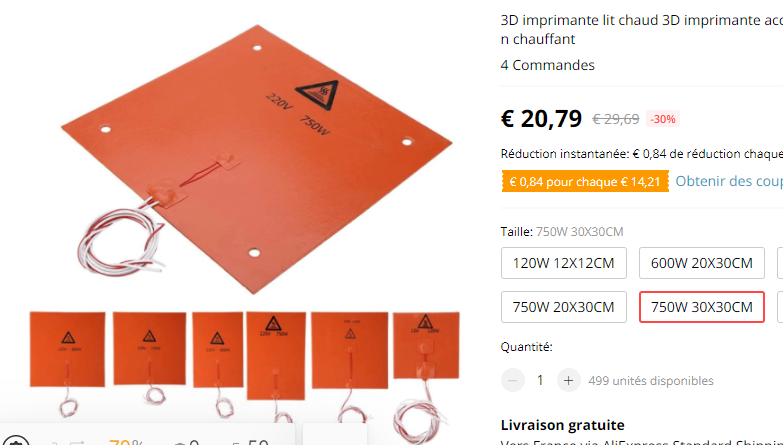

Cela tombe Vap38.  Si je prends une TLD5   la modif du tapis en 220v est aussi ok pour cette imprimante ?
J'ai trouvé aussi le tapis en 50 x 50 .

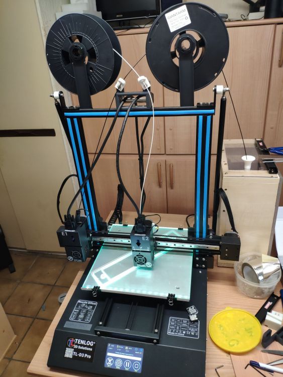

Pour ma TL-D3-Pro il faut; Profondeur 76cm, largeur 70 cm et hauteur avec des bobines de 1Kg 85 cm
Pour que rien ne frotte sur les cotés et derrière. Les câbles des moteurs X sont fixés sur des jambes de force.
A l'arrière un morceau de 25 Cm de chaine de trainage guide le câble du Bed qui s'était coincé dans l'angle de la table ou repose la machine
Là j'ai deux bobines de 2.2 Kg de chez ICE en service, noir dans la caisse à droite et blanc dans une autre caisse posé au sol.
Les fils passent sur des bobines vides.

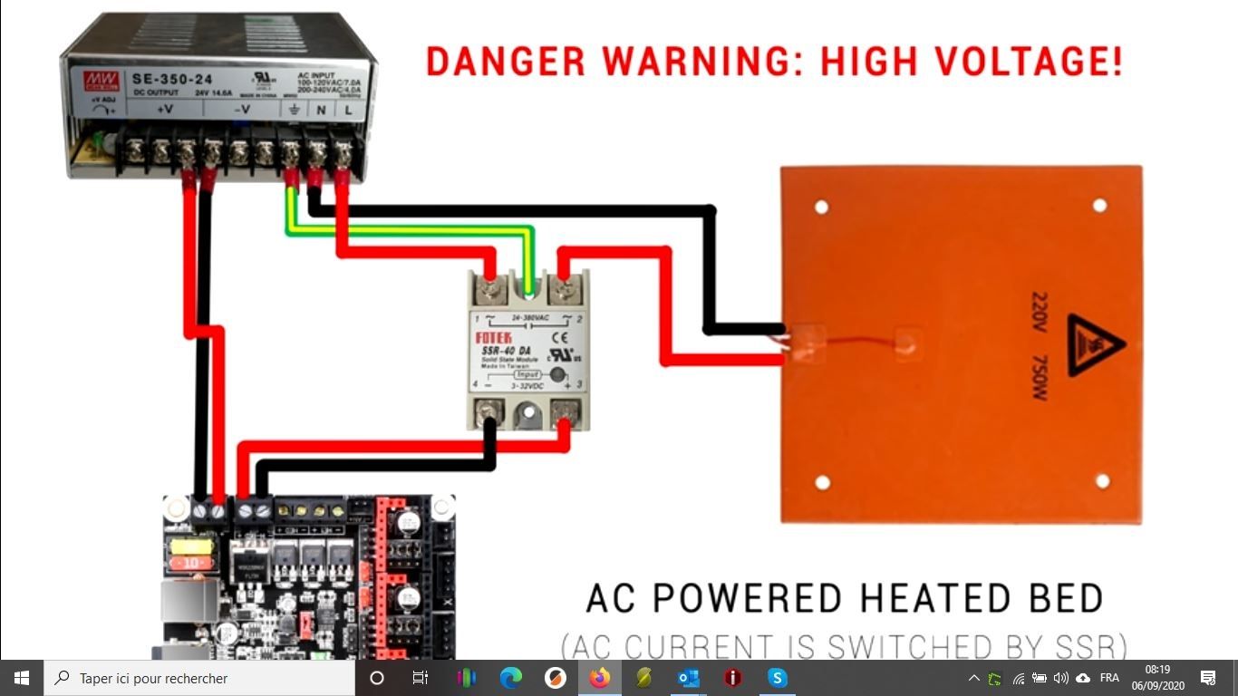

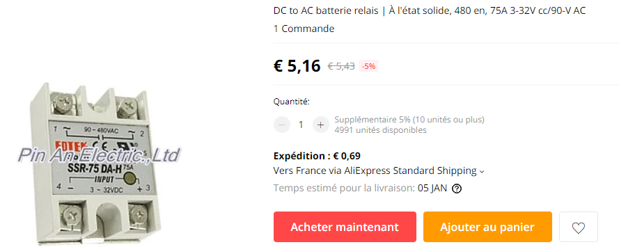

pour le montage du chauffage du BED en 220 Volts ci-joint le schéma pas de cousis particulier il suffit de suivre les consignes de sécurité.
Il faut juste changer le firmware en option pour obtenir une température de 110° pour imprimer de l'ABS en option; autrement ce n'est pas indispensable car pour l'ABS il faut une enclosure du fait que l'ABS est capricieux à imprimer !

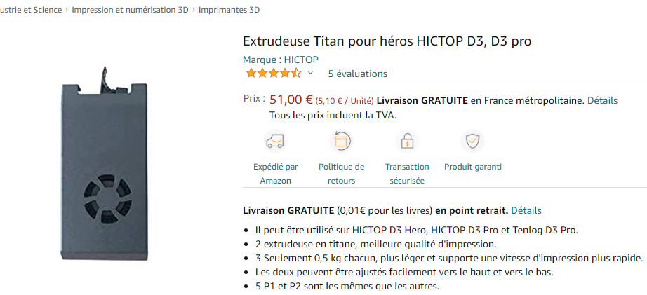

Pour les extrudeurs Titan pour la TL3 on les trouves que sur Amazon. fr à 51 euros : on ne sait pas si V1 ou V2

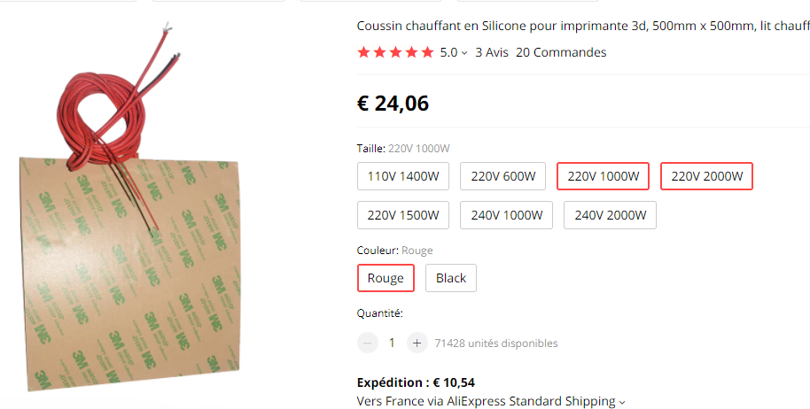

Pour le bed 220 v je l ai commandé sur Ali avec le relais comme dans les photos ci dessus.   (220v 1000w en 500 x 500 mm)

1-J ai commandé le heatbed sur Ali en 220v EN 500 X 500 mm ( 1000w) .  Vais je vraiment pouvoir l installer et est ce que cela fonctionnera t il ?
2- La régulation pourra être modifiée facilement pour monter à 100-110 degrés ? Cela ne vas  causer aucun dommage  à la TLD5?
3- Pourrais-je imprimer toutes les matières TPU,PVA, PLA, ABS, HIPS,WOOD, PETG, FLEXIBLE  avec le heatbed en 220 v ?

Hello @Zep57 ! Quand tu dis 76 cm de profondeur c'est avec ta chaine porte câble . Peux-tu, STP me donner la profondeur du bout de l'avant du boitier jusqu'à l'extrémité des fiche SUB15(VGA) ?
Merci !
Alors je dirais 62cm, mais les câbles des extrudeurs et du bed vont se coincer contre le mur!
J'ai mis le bout de chaine sur le câble du bed car il est resté accroché au coi de ma table
