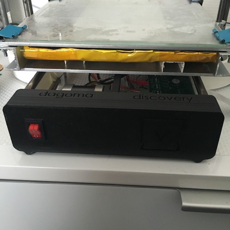

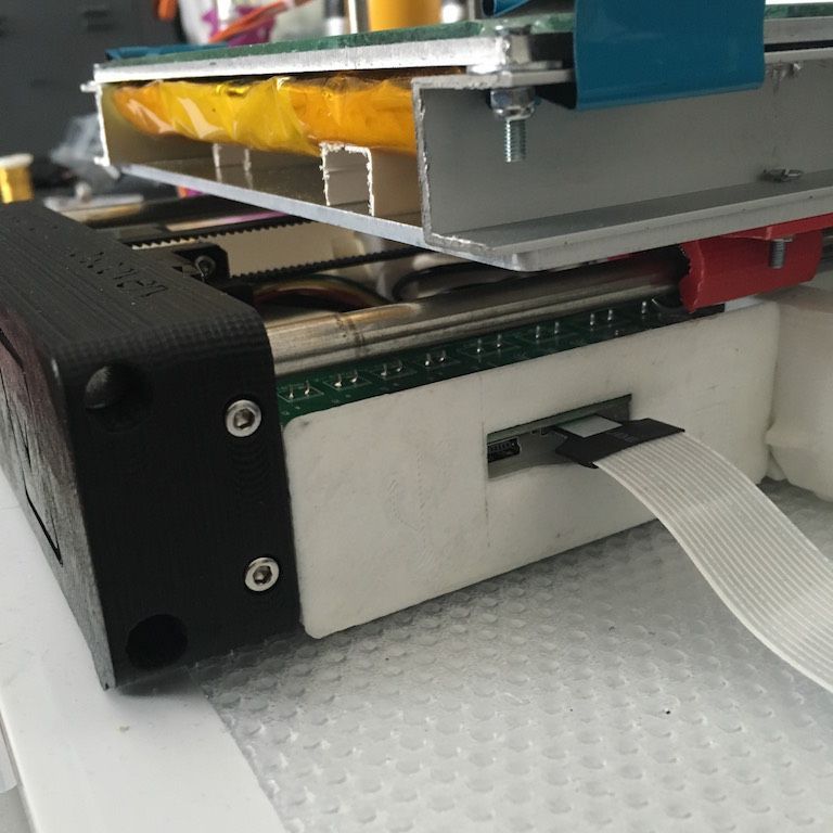

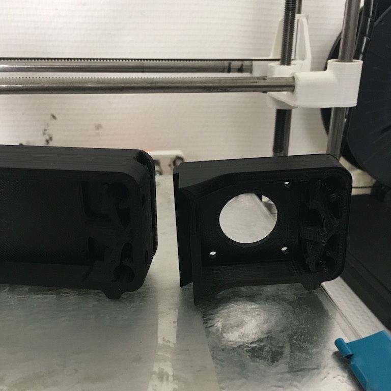

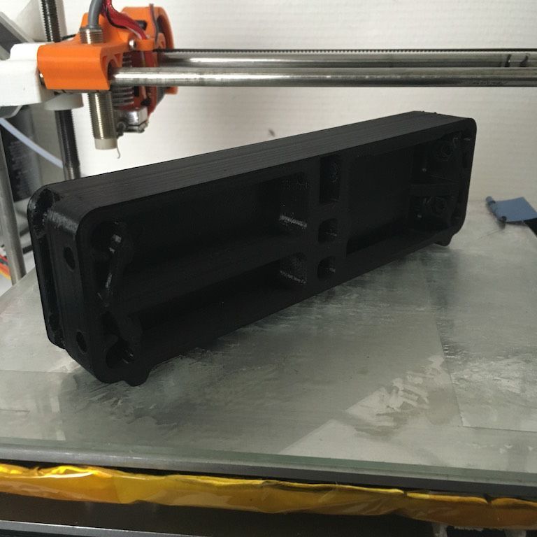

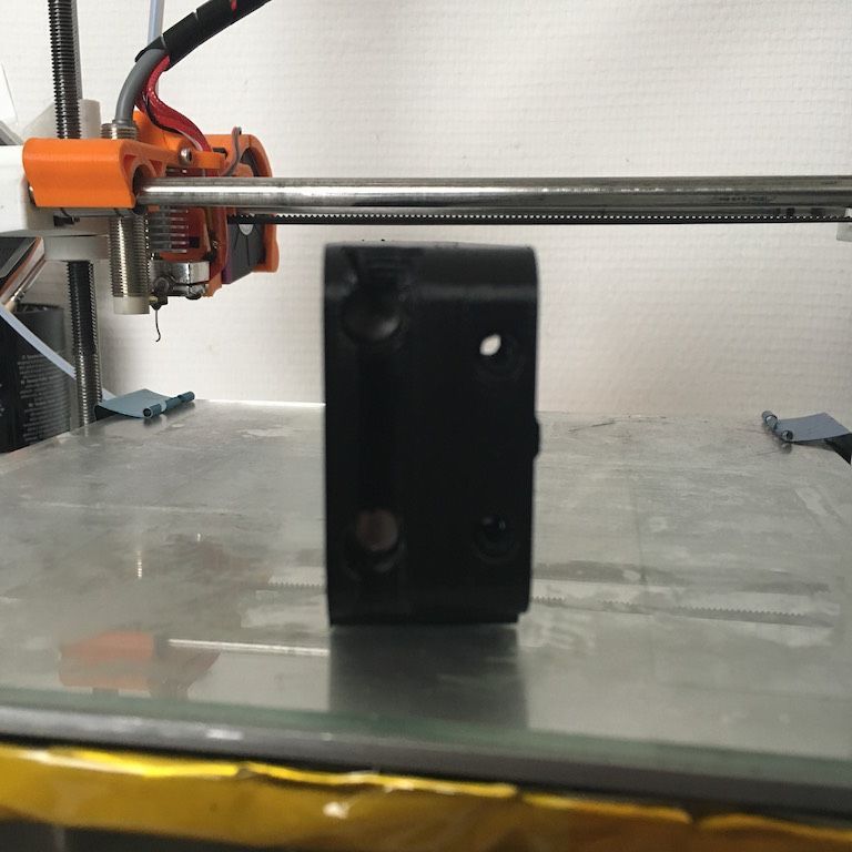

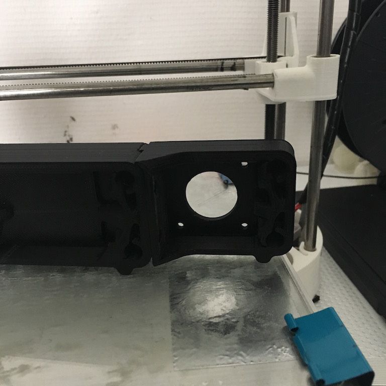

Tapion Posté(e) Juin 5, 2016 Partager Posté(e) Juin 5, 2016 (modifié) Salut tout le monde ! Ayant eu beaucoup de soucis ces 15 derniers jours avec mon imprimante... J'ai passé plus de temps à m'arracher les cheveux qu'à imprimer ! Reçu par Grégory de chez Dagoma dans leurs locaux, tout est rentré dans l'ordre. Bref, mon idée est de palier à cette déformation qui est due par la tension de la courroie sur les faces avant et arrière de notre petite protégée. Je tourne depuis déjà quelques temps avec la face avant renforcée, sans déformation aucune. J'ai rajouté 2 barres inox de diamètre 8 intégrées dans la face avant. Des photos seront plus parlantes. Mais des changements sont encore à venir... Pour la face arrière de même... Plus un support déporté pour l'extrudeur (pour ceux qui ne sont pas en direct drive), qui servira également à agrandir le plateau de la machine. Ca devrait faire gagner une dizaine de centimètres en X et en Y. Les rainures passeront aussi sur la face avant, donc les extensions aussi... Place aux photos J'essaie de monter tout ça cet après midi et on passera à l'extension sur la face avant... Et au partage des stl. Modifié (le) Juin 5, 2016 par Tapion 4 Lien vers le commentaire Partager sur d’autres sites More sharing options...
