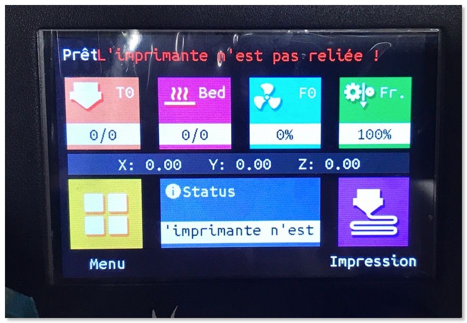

Après installation d'une carte-mère SKR V1.4 TURBO et d'un écran TFT V2.0 sur ma U20,j'ai ce message d'erreur...Pas de communication entre l'écran et la carte-mère...Câblage et câbles contrôlés...
Si quelqu'un a déjà eu ce problème ou connait une solution...
Merci d'avance.
Bjr
Je pense que ce n'est pas le bon port qui a ete sélectionne dans configuration.h
 108 #define SERIAL_PORT 0
114 #define SERIAL_PORT_2 -1

oui,je viens de l'installer,mais il refuse toujours le "build"

Il y a 18 heures, thrlab@aol.com a dit :
Non, la compilation est correcte :
Citation
==================================== [SUCCESS] Took 10.43 seconds ====================================
Environment    Status    Duration
LPC1769        SUCCESS   00:00:10.427
===================================== 1 succeeded in 00:00:10.427 =====================================
Les lignes d'«erreurs» au-dessus signalent simplement qu'avec ta carte (32 bits SKR). il ne peut pas téléverser le firmware, il faut simplement recopier le résultat de la compilation (firmware.bin) sur la carte SD, éteindre puis allumer l'imprimante pour que le firmware soit chargé dans la carte.
