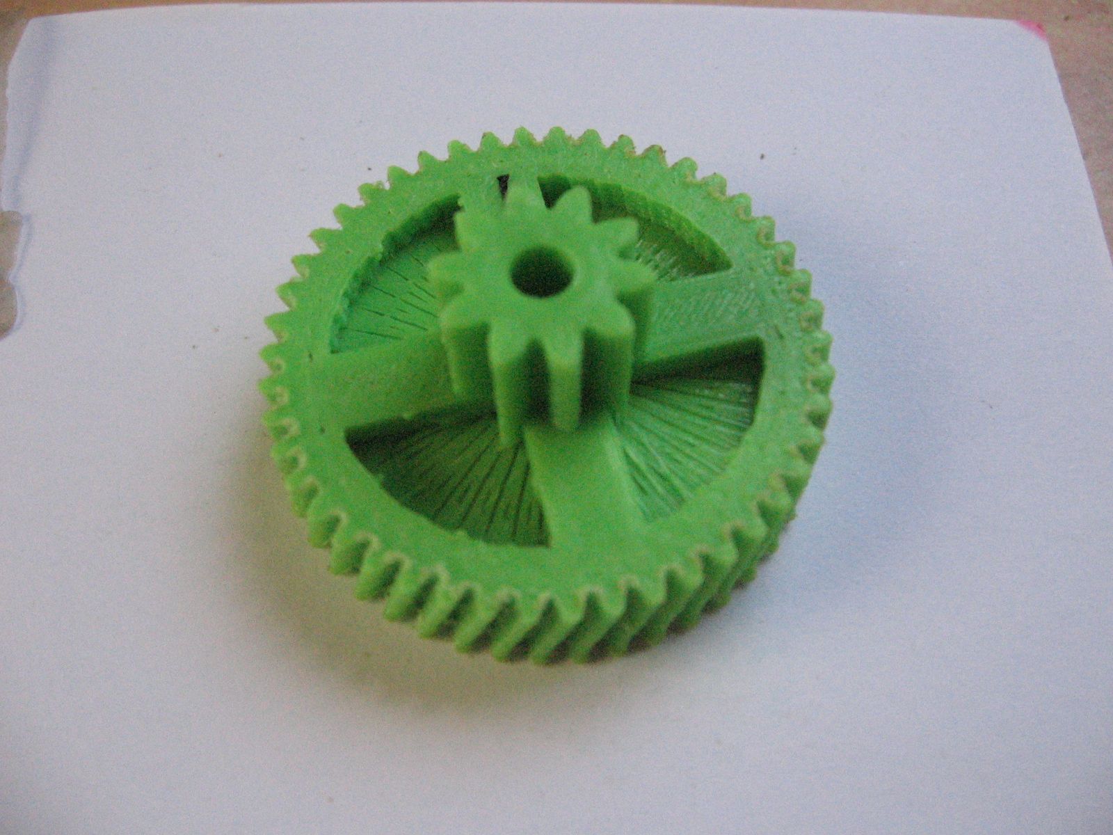

yacc PostĂ©(e) Juin 5, 2016 PostĂ©(e) Juin 5, 2016 Bonjour, Tout nouveau dans le monde de l'impression 3D, voici ma premiĂšre rĂ©alisation un peu complexe : un double engrenage pour un destructeur de document HSM ShredStar X5. A priori c'est la maladie (obsolescence programmĂ©e?) de ces machines car j'en ai eu 4 entre les mains et les 4 avaient le mĂȘme souci : le pignon d'entrainement cĂŽtĂ© moteur complĂštement "bouffĂ©", dĂ» certainement Ă des bourrages. J'ai trouvĂ© sur Thingverse une application sur OpenScad trĂšs bien conçue, qui permet de concevoir Ă peu prĂšs n'importe quel type d'engrenage : http://www.thingiverse.com/thing:5505 J'ai eu quelques difficultĂ©s Ă rĂ©gler l'angle de l'engrenage hĂ©licoĂŻdal, cela a demandĂ© plusieurs impressions partielles (prĂ©vu dans le logiciel). Par rapport Ă l'original j'ai rajoutĂ© des renforts (la croix). La machine est repartie : seule incertitude, la durĂ©e de vie, ne sachant pas si le PLA est plus ou moins rĂ©sistant que l'original. J'hĂ©site Ă l'imprimer en ABS. Impression en mode fin, 2h10mn
Erwan Posté(e) Juin 5, 2016 Posté(e) Juin 5, 2016 Sans passer par l'ABS tu peux prendre du polymax, un pla plus résistant que de l'ABS : http://www.dagoma.fr/categorie-produit/polymaker/ 1

yacc PostĂ©(e) Juin 5, 2016 Auteur PostĂ©(e) Juin 5, 2016 @Erwan Effectivement le Polymax devrait mieux convenir. Merci pour l'info @philippem DĂ©solĂ© si j'ai ratĂ© quelque chose : quelles informations complĂ©mentaires au fait que je possĂšde une Discovery200 pourraientt ĂȘtre utiles/intĂ©ressantes? Peut-ĂȘtre que ma passion est d'essayer de tout rĂ©parer, mĂȘme ce qui n'en vaut (au sens Ă©conomique du terme) pas la peine, ce qui Ă©nerve un peu mon Ă©pouse, car en gĂ©nĂ©ral, moins l'objet a d'intĂ©rĂȘt/valeur, plus il est difficile Ă rĂ©parer et plus il faut passer de temps avant de rĂ©ussir ou d'accepter lâĂ©chec.
