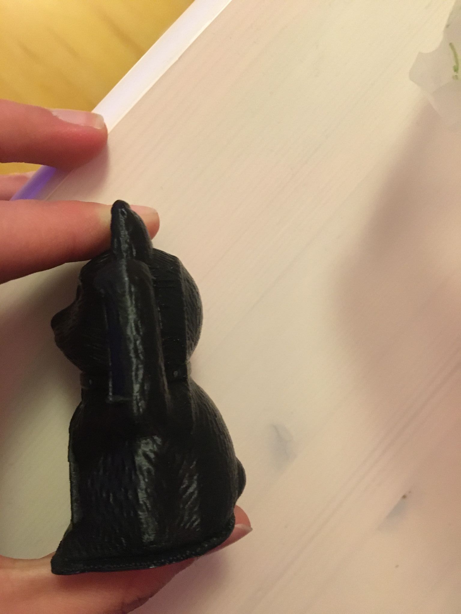

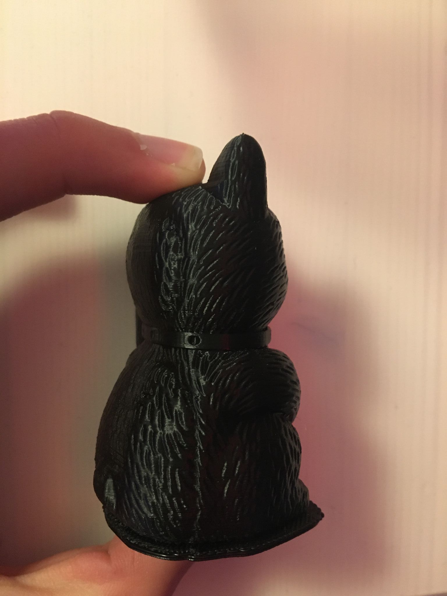

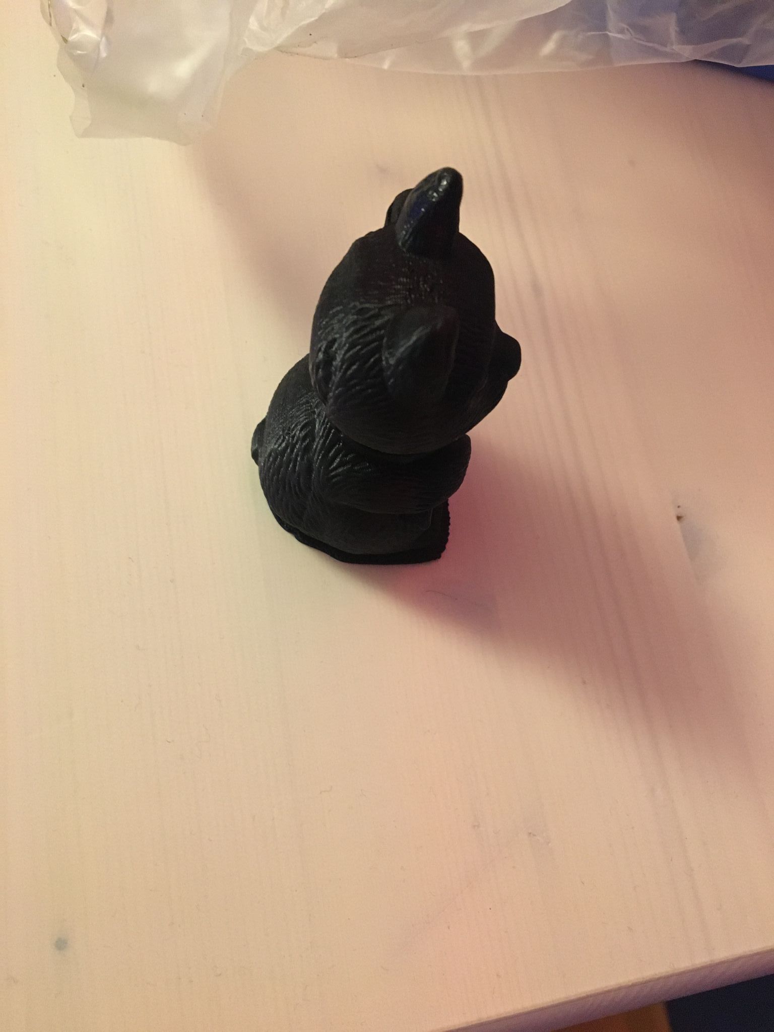

J'ai obtenu ma première imprimante 3d, une ender 3, il n'y a pas longtemps mais l'axe des ordonnées "butte" quand je le déplace à la main et quand j'ai fais ma toute première impression il y avais un décalage de 2mm environ(voir photo). Je pense qu'il s'agit d'un problème mécanique mais comment le résoudre?
Merci d'avance😀.

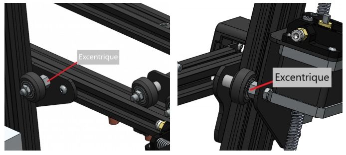

Merci mais où ce trouve l'excentrique ?
à l’instant, Idealnight a dit :
Il y en a 1 sur chaque trio de roulement et de chaque côté des axes
Excentriques-axe-Y.png.7eada216747a20f834921e7c0d9bcc16.pngExcentrique.jpg.06df7421801afb544b72cfcc835d99a3.jpg
