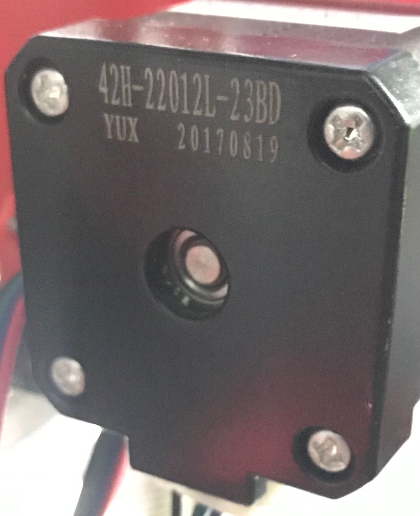

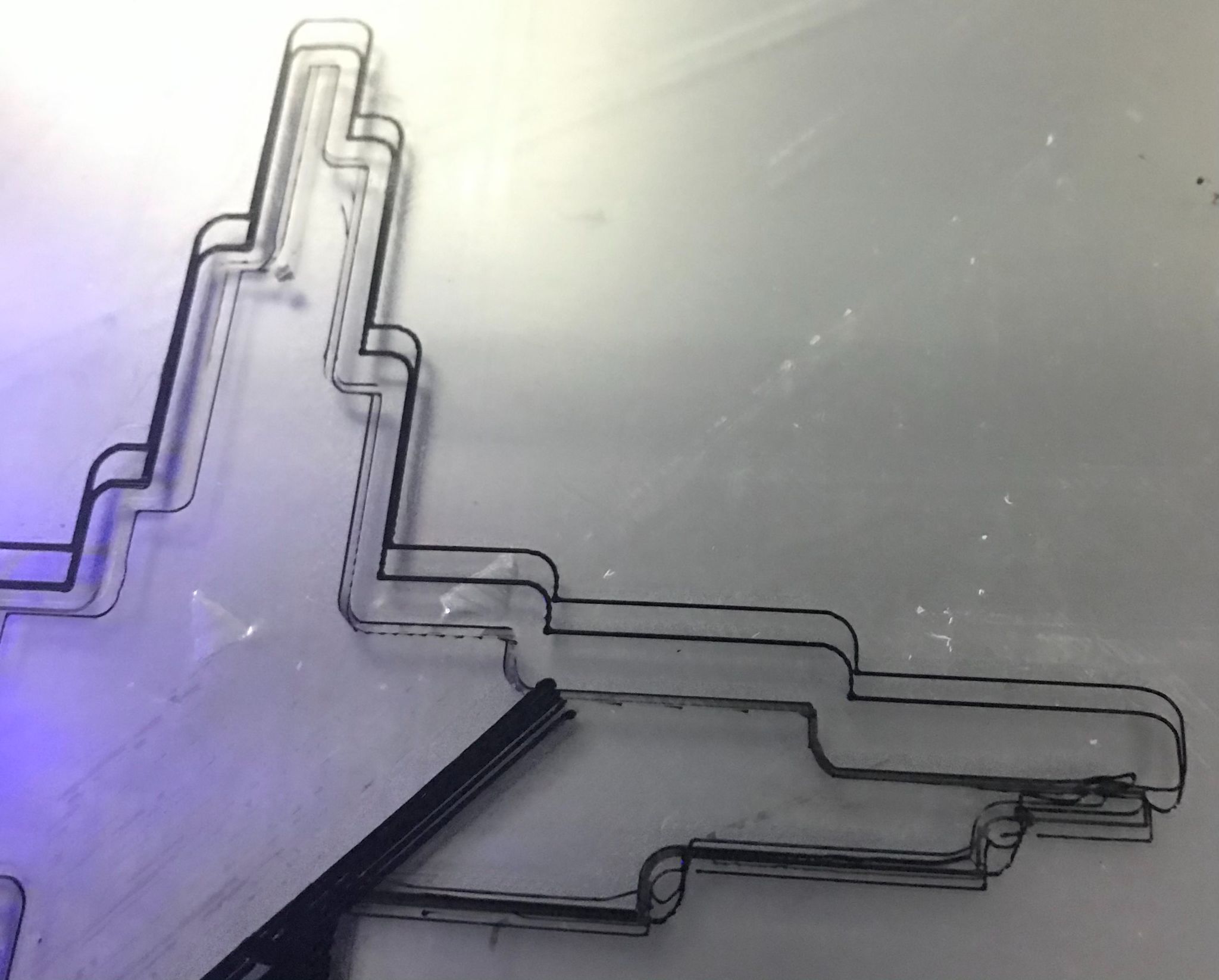

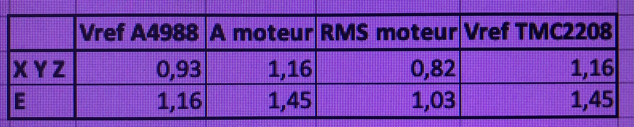

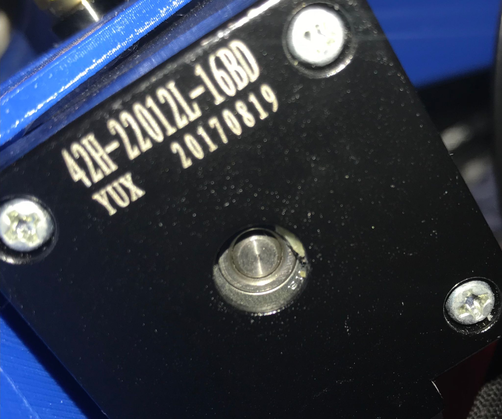

djbouns Posté(e) Décembre 24, 2020 Posté(e) Décembre 24, 2020 (modifié) Bonjour, 10eme jour non stop que je passe sur mon imprimante... je suis au bout ... Pour faire court, j'ai une zonestar p802Q depuis 3 ans qui fonctionnait parfaitement La carte mere m'as lâché je l'ai donc remplacer par une BTT SKR 1.4 turbo et 4 driver BBT TMC2208. Apres configuration et reglage des driver, je lance l'impression test et tres vite je constate que Y et E saute en permanence ( je precise que rien n'as ete touché de se coté la et tout fonctionnait) (voir photo exemple de Y qui saute) Je pense donc que cela vient des driver car les caractéristique de mes moteur sont introuvable avec la référence (42H-22012L-23BD pour X Y Z et 42H-22012L-16BD pour E) Pour regler les driver j'ai donc mesurer le Vref de ma carte precedente (A44988 et R100), puis j'ai calculer la puissance RMS et a partir de cela la Vref a regler sur les TMC2208 (voir photo) Les moteur ne chauffe pas (meme pas tiède) j'ai donc progressivement augmenter la Vref Les saut on diminué mais sont toujours present et je suis au MAX de la Vref des TMC2208 (2,4V) et les moteur son legerement tiède) j'ai mesurer la consommation des moteur, j'ai des PIC a 0,765A avec la Vref a 2,4V Apres autant de temps passé sur la machine, Je ne sait plus quoi faire et je n'ai plus d'idée si ce n'est mettre en cause le materiel. Mais vous etes surement plus expert que moi Merci et bonne fete a toussss Modifié (le) Décembre 24, 2020 par djbouns

djbouns Posté(e) Décembre 24, 2020 Auteur Posté(e) Décembre 24, 2020 Il y a 4 heures, pafpaf a dit : Salut @djbouns j'ai ça comme info si sa peu te servir https://www.genapart.com/electronique/el1203/#cc-m-product-14390754332 https://www.genapart.com/2015/10/27/rôle-et-réglages-des-pilotes-moteurs-pas-à-pas/ Merci J'utilise des 2208, non evoquer dans ces article mais j'ai deja parcouru des dizaine de site sur le reglage, les calcul étant identique mais mon cas n'est pas evoqué Il y a 4 heures, ixi a dit : @djbouns Bonjour, La Vref est vraiment très haute. Tu es sur que cela ne vient pas d'un probleme de courroie trop lache ou quelque chose qui bloque le déplacement du lit ? Oui la Vref est au MAX et pourtant ni le driver ni le moteur ne chauffe vraiment, se qui est tres étrange ... et le fait d'avoir la Vref au MAX et des pic a seulement 0,765A ne confirme pas que le driver ne delivre pas assez de puissance ? Je n'ai pas touché la partie mécanique et cela fonctionnait tres bien, ce n'est pas la courroie qui saute de la poulie, ni la poulie qui est mal fixé mais bien l'axe sur le moteur qui saute faute de force. il n'y a rien qui touche le plateau pendant le deplacement.
